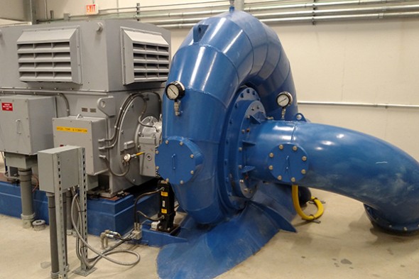

1. GENERATORE IDROELETTRICO
Turbina Idroelettrica ad asse orizzontale
Si tratta di una macchina sincrona (alternatore), in bassa tensione, collegato direttamente ad un trasformatore elevatore (montante rigido).
Dati Alternatore
Potenza Nominale 3600 kVA
Reattanza Subtransitoria Xd" = 0,09 (9%)
Tensione Nominale 690V
Avvolgimenti Stella con neutro a terra
Il parallelo con la rete avviene attraverso un interruttore in Media Tensione, pertanto l'energizzazione del trasformatore è eseguita dall'alternatore nella fase di avviamento.

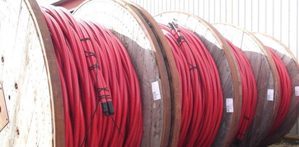

Rete di distribuzione MT interna
Cavi MT ad elica visibile per posa interrata
La cabina di consegna è connessa ai due generatori, eolico ed idroelettrico, utilizzando uno schema radiale, tramite linee MT in cavo interrato.
In particolare è stato utilizzato cavo ad elica visibile con sezione 95 mmq, tensione nominale 12/24 kV, dalle seguenti lunghezze:
  1. Tratto di collegamento per l'impianto Idroelettrico : 1000 m
  2. Tratto per il collegamento alla Torre Eolica : 500m
Utilizzando il catalogo di un costruttore di cavi MT, si desume che la Reattanza di tali cavi è pari a 0,12 ohm/km.
Calcolo Reattanze Cavi
Cavo 1 - Impianto Idroelettrico
X1 = 1\ [km]\ \rm{x}\ 0,12 = 0,12 \Omega
Cavo 2 - Impianto Eolico
X2 = 0,5\ [km]\ \rm{x}\ 0,12 = 0,06 \Omega
Calcolo Potenza di Corto Circuito dei Cavi
Al fine di determinare la potenze di corto circuito dei cavi, si utilizzerà la seguente formula:
Pcc = \frac{U^2}{X}
Pertanto:
Pcc\ Cv1 = \frac{20.000^2}{0,12} \cong 3300\, \rm{MVA}
Pcc\ Cv2 = \frac{20.000^2}{0,06} \cong 6600\, \rm{MVA}
I valori delle potenze di cortocircuito qui trovate, sono di due ordini di grandezza superiori ai valori di generatori e trasformatori (3000 e 6000 rispetto a 40 e 50); ciò significa che i cavi hanno un “peso” irrilevante sulle correnti di corto circuito, e cioè che il loro effetto di limitazione è trascurabile.
Nei calcoli a seguire, quindi, a favore della sicurezza tali dati saranno omessi.
Praticamente sarà come considerare che gli impianti di generazione sono adiacenti alla Cabina di Consegna (lunghezze dei cavi sono pari a zero), il che comporta una ulteriore semplificazione dei calcoli.
