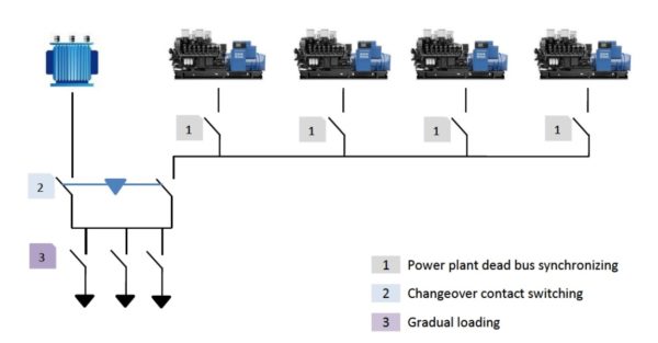

Il deadbus paralleling è certamente un avviamento "delicato" perché durante questa fase il sistema di controllo deve essere pronto ad aprire l'interruttore di generatore di uno dei gruppi elettrogeni se questo dovesse fallire l'avviamento (ad esempio per problemi meccanici). Diversamente gli altri generatori potrebbero trascinarlo e causare danni ancora più gravi, compromettendo anche l'alimentazione del carico.
Per contro si riesce ad avviare il complesso in pochissimi secondo e si hanno a disposizione i generatori già in parallelo con tutta la potenza disponibile dalla somma di tutte le macchine.
Nella figura, il deadbus paralleling si esegue in questa sequenza.
- Manca tensione
- Il commutatore 2 apre la rete
- Aprono gli interruttori (3) dei carichi non prioritari
- Chiudono tutti gli interruttori di macchina (1)
- Si attiva il ciclo di avviamento dei motori diesel
- Gli AVR erogano tensione (con una rampa programmabile, ad esempio di 3 secondi)
- Chiude l'interruttore dei gruppi (2)
- Dopo alcuni secondi che la sbarra è alimentata, un timer chiude gli interruttori (3) dei carichi non prioritari
In linea teorica questo sistema dovrebbe riuscire, entro 15 secondi, ad alimentare i carichi prioritari.
