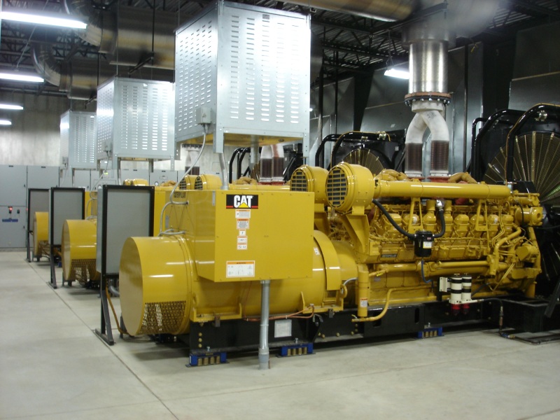

Oggi con questo articolo vi voglio parlare di gruppi elettrogeni, del classico generatore Diesel, quello che a livello internazionale viene chiamato "Genset", una macchina che si usa per alimentare un carico in assenza della rete pubblica, indipendentemente che sia a causa di un Black-out o perché si devono alimentare delle utenze provvisorie. Cercherò quindi di parlare delle caratteristiche meno conosciute di queste macchine, meno spiegate, perché solitamente si danno per scontate o perché si credono banali o secondarie. Ma quando si progetta nulla dovrebbe essere tralasciato, perché più cose si prevedono e migliore sarà la gestione dell'impianto e minori i costi di manutenzione.
PRONTI A PARTIRE
Le spiegazioni che seguono saranno principalmente orientate ai gruppi elettrogeni "di emergenza", cioè che si installano in tutti gli edifici che richiedono una alimentazione di riserva in caso di mancanza della tensione di rete, come ad esempio aeroporti, ospedali, cinema, teatri, Datacenter, stazioni ed altri luoghi che erogano servizi non interrompibili.
Alcune indicazioni comunque sono utili anche per i gruppi elettrogeni che vengono usati in modo "provvisorio" per alimentare cantieri, manifestazioni ed altre utenze di tipo temporaneo in situazioni dove non sia presente la tensione di rete.

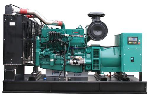

Da cosa è composto un Gruppo Elettrogeno ?
Prima di tutto avremo un motore endotermico, generalmente a ciclo Diesel, con tutti i componenti ed i problemi tipici di un qualunque motore di automobile: ci deve essere la batteria per la messa in moto, il tubo di scappamento, il radiatore, il filtro dell'olio, ecc.. ecc...
In pratica sono tutti componenti che devono essere manutenuti da un "motorista". Nel dimensionare il locale ricordatevi quindi di lasciargli lo spazio per girarci attorno, almeno 80 centimetri.
Il secondo componente fondamentale del gruppo elettrogeno è l'alternatore, che deve essere una macchina "sincrona", completa di eccitatrice e regolatore di tensione. Chi assembla il Genset alle volte fa il furbo e sottodimensiona l'alternatore: vedremo tra poco le cose minime da controllare per evitare questi problemi.

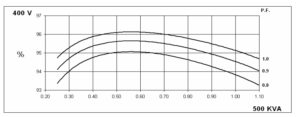

Per i più esigenti, ecco la curva di rendimento di un alternatore in bassa tensione trifase a 50Hz a 4 poli (Stamford HCI534C/544C).
Sull'asse orizzontale dovete scegliere una la percentuale della potenza alla quale è caricato l'alternatore, mentre sulla destra (in verticale) dovete prendere il fattore di potenza del vostro cario (di solito si prende PF=0.9); sull'asse delle ordinate troverete quindi il corrispondente rendimento.

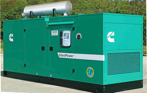

APERTO O SILENZIATO
I fornitori dei gruppi elettrogeni hanno generalmente due possibilità di fornire il gruppo: aperto o silenziato (cofanato). Nel primo caso il motore è a vista e quindi non avrà nessun filtro relativamente alle sue emissioni acustiche, né sarà riparato dalle intemperie, pertanto può solamente essere installato in luoghi interni o coperti.
Nel secondo caso si tratta di un container o comunque di un involucro metallico adatto per l'esterno, chiuso a chiave ed isolato dal punto di vista acustico. Ci sono modelli silenziati (circa 75 dB) e super-silenziati (circa 65dB).
E' utile anche se installato all'interno, perché evita interventi di mitigazione acustica, che dovrebbero essere progettati su misura.

Del resto, come si vede nel grafico sopra riportato, il rendimento ottimale si ottiene intorno al 60% della potenza nominale.

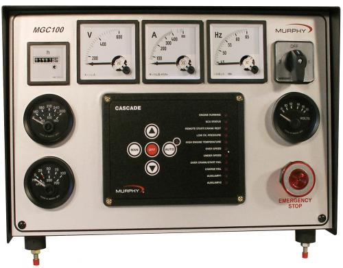

ELETTRONICA DI CONTROLLO
Generalmente i gruppi elettrogeni hanno a bordo una centralina elettronica per la gestione del motore endotermico, centralina che a volte può gestire anche il comando della commutazione rete-gruppo, ma non è il modo migliore di realizzare questa funzione.
La cosa migliore è tenere separate queste due funzioni e posizionare la centralina di gestione della commutazione nei pressi del Quadro BT con gli interruttori Rete-Grupo; in questo modo l'operatore può fare tutti i test sull'impianto elettrico senza doversi allontanare dalla sala quadri per andare a comandare il gruppo elettrogeno.
