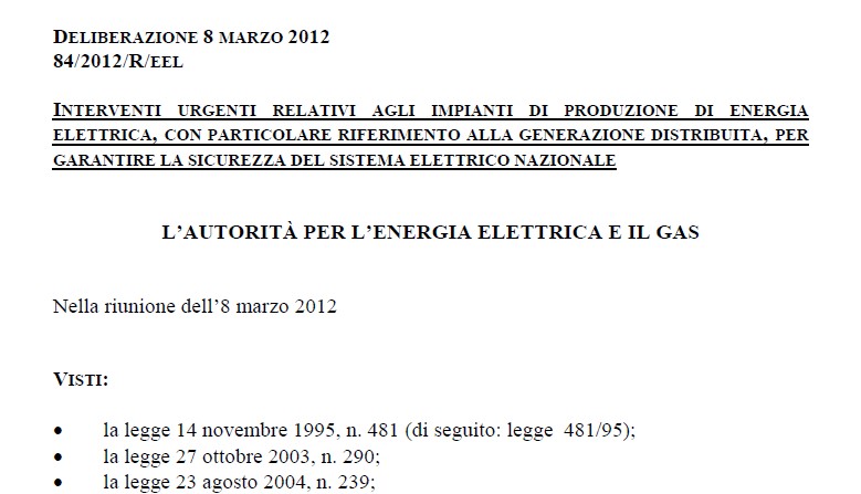

Ecco che l’Autorità per l’Energia, per correre ai ripari, lo scorso 8 Marzo, ha emesso la Delibera 84/2012, “Interventi urgenti … per garantire la sicurezza del sistema elettrico nazionale”, per dare subito attuazione all’Allegato A70 di Terna.

Basta leggere le premesse della Delibera 84/2012 per trovare i numeri relativi ai soli impianti composti da generatori statici : 14.000 impianti connessi sulla rete MT, per complessivi 9000 MW, e 320.000 sulla rete BT, per complessivi 3000 MW.

L’Autorità per l’Energia, per agevolare i produttori esistenti allacciati in Media Tensione ed anche per "spronarli" ad adeguare i loro impianti prima possibile, visto il rischio di Black-out che correrà l’Italia per l’estate 2012 (!!), ha previsto un meccanismo di premi con due fasce : una da 5000€ ed una da 2000€.
Secondo le premesse alle sopra citate Delibere, alla maggior parte degli utenti basta sostituire il Relè di protezione (incentivo di 2000€), mentre solo ai fotovoltaici successivi la Guida CEI 82-25 sono necessari i TV.
