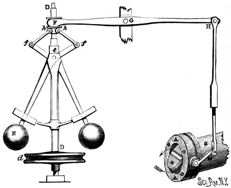

Nelle macchine a vapore la stessa cosa si faceva con il "Regolatore di Watt".

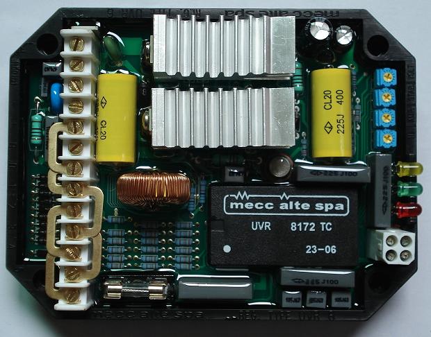

2. Regolatore di Tensione
Da qualche parte qui su Electroyou avevo fatto un articolo intitolato "A cosa serve l'AVR", che riporto alla fine.
In breve il regolatore di tensione (in inglese automatic voltage regulator o AVR), ha il compito di mantenere fissa la tensione in uscita da un alternatore, a seconda delle richieste del carico.
L'AVR in corrente alternata è fondamentale perché deve sovraeccitare o sottoeccitare l'alternatore a seconda del fattore di potenza assorbito dal carico.
Ma quando la macchina è in parallelo con la rete, il Regolatore di Tensione deve funzionare in modo completamente diverso, perché la tensione è imposta dalla rete. A tale scopo i regolatori di tensione hanno un ingresso "digitale" dove un contatto segnala se stiamo operando in isola oppure in parallelo.
Nel secondo caso il Regolatore passa a funzionare a "Cosfi" fisso (tipicamente pari a 1), e si lascia che sia la rete a fornire l'energia reattiva al carico.
NOTA : Automatismi sull'energia reattiva sarebbero tecnicamente possibili ma sarebbero antieconomici, soprattutto perché i carichi, come da prescrizioni dell'Autorità per l'Energia, devono essere già rifasati a 0,95, quindi non è necessaria nessuna regolazione sull'energia reattiva quando si opera in parallelo rete.

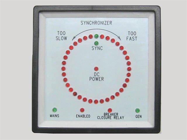

3. Sincronoscopio
Ultima differenza fondamentale tra Gruppo in Emergenza e Gruppo in Parallelo, è che l'interruttore BT non è più interbloccato, ma può chiudere anche in presenza della tensione rete.
Questo è possibile solo se se la chiusura dell'interruttore viene comandata da un relè di sincronizzazione (il sincronoscopio).
Questo strumento serve per attendere che le frequenze della rete e del gruppo elettrogeno siano allineate (stessa frequenza e vettore in fase) prima di chiudere l'interruttore.
Diversamente c'è una altissima probabilità di causare un corto circuito !
In pratica, abbiate qualche istante di pazienza ed avremo il nostro gruppo elettrogeno in parallelo con la rete.

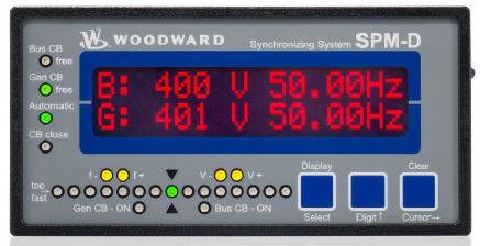

Regolatore Woodward
Quello che vedete qui è uno dei tanti regolatori per gestire la produzione elettrica in parallelo.
Non è l'unico, ma forse è quello che più di tanti ha fatto la storia di questa tecnologia.
Questo regolatore, che in passato ho avuto modo di programmare su un impianto da 5MW, funziona sostanzialmente in questo modo;
- Avviato il gruppo elettrogeno, è in grado di leggere lo stato della sincronizzazione con la rete (visibile con lo scorrimento avanti e indietro riga di led orizzontale);
- Ricevuto il segnale di start, inizia a comandare (con il led F+/F-) la velocità del motore primo, ad esempio andando a comandare l'attuatore che varia il set-point del regolatore di giri (la pompa di iniezione); in pratica varia la frequenza prodotta in uscita;
- Arrivato al sincronismo, comanda la chiusura dell'interruttore di macchina, il "Dispositivo di generatore" (Led verde al centro);
- Con il segnale di interruttore chiuso, agisce sul regolatore di giri, come un acceleratore, variando la potenza erogata fino a portarsi a quanto configurato (ad esempio 200 kW); questa operazione avviene agendo con F+/F-, che sono due relè di uscita;
- Con i due segnali V+/V-, se collegati, può andare a forzare il lavoro del regolatore di tensione
- A "fine lavori" fa la procedura rovescia, applicando una rampa di discesa alla potenza erogata, ed infine dà il consenso ad aprire l'interruttore.
