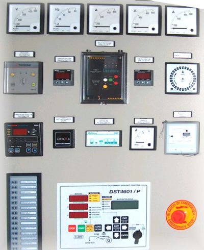

Il tutto comincia con uno strumentino costituito da un cerchio di LED colorati che si accendono simulando una rotazione, oppure, negli strumenti elettromeccanici più vecchi, da una freccia che gira; due fenomeni che possono apparire quasi divertenti ai non addetti ai lavori.
Invece quel bagliore di colori indica un momento cruciale, un momento critico, che non si vive in nessun altro tipo di impianto : la sincronizzazione tra due sistemi che stanno correndo a velocità diverse e che devono appaiarsi.

Mentre si avvicina il momento in cui il sincronoscopio sta per decidere la chiusura dell’interruttore, ecco che vedi i led rallentare sempre di più la rotazione, e ti accorgi di sentire l’energia della rete che si fronteggia con quella prodotta dal generatore e non sai se tra qualche istante i due si daranno la mano in quella stretta titanica, o se si scontreranno causando il peggiore dei disastri.
Ma la rotazione invece ti inganna e si ferma sulla destra, a ore 3, come direbbe un pilota, e inizia stranamente a indietreggiare in senso antiorario, perché il generatore sta perdendo velocità ed il sincronismo non riesce, e tu ti senti quasi sollevato pensando che per oggi è tutto finito e non si prova più niente.
Invece, nulla è rinviato, e qualche istante dopo i Led rossi fanno capire che il sincronizzatore sta ancora tentando l’operazione, ed ecco che i Led stanno di nuovo rallentando la rotazione arrivando alle fatidiche “ore 12” dove un led centrale di colore verde comanderà la chiusura, e te ripensi se tutto è stato collegato per il verso giusto, o se i TV sono stati controllati per bene.
Ecco un altro giro si è compiuto, stiamo per arrivare, ma è troppo veloce e il sincronizzatore ha ben deciso che non era il momento giusto, e bisogna aspettare ancora.
L’operatore dà allora un colpetto al regolatore di giri del gruppo di generazione per farlo accelerare tanto basta per rimetterlo al passo con la rete.
Questa volta la frequenza prodotta è proprio 50 Hz o poco ci manca, perché la rotazione del sincronoscopio è lentissima, e si avvicina il momento cruciale, ma più è lenta e più ti senti tranquillo che c’è tutto il tempo di fare un parallelo senza sbagliare, e ti senti echeggiare nella mente “beh, un parallelo così lo fa anche un bambino”.
Invece il tuo destino e quello dell’impianto è tutto in mano a quel dannato automatismo, che se la luce verde si accende troppo velocemente, rimanda al giro successivo, quasi a dire “giro la ruota”, come nel quiz in TV, e invece tu che stai fremendo vorresti vedere il finale prima possibile.
E quando meno te lo aspetti, quando sembra un altro giro mancato, ecco che la spia verde si accende fissa e senza nemmeno darti il tempo di pensare, senti il fragore dell’interruttore di macchina che si chiude.
Tutto è andato bene, gli amperometri non si sono nemmeno mossi, sincronismo perfetto : ora la centrale può iniziare la presa di carico e gradualmente raggiungere il suo 100% di potenza.
