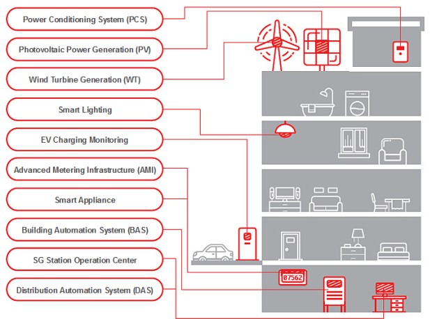

Secondo KEPCO, le precedenti configurazioni di microgrid costituite da piccoli impianti fotovoltaici, turbine eoliche e dispositivi di accumulo di energia avevano difficoltà a fornire energia stabile agli utenti finali, ma questo problema è stato potenzialmente risolto con l'uso di una pila a combustibile come fonte di energia di KEPCO Open MG.
Usando la tecnologia power-to-gas (P2G), l'elettricità viene convertita in idrogeno e immagazzinata fino a quando non è necessaria, a quel punto viene quindi riconvertita in elettricità utilizzando una cella a combustibile. Ciò crea un enorme miglioramento dell'indipendenza energetica e dell'efficienza rispetto alle microgrid esistenti e non emette gas a effetto serra, con evidenti vantaggi ambientali.
Oltre a questi vantaggi, KEPCO Open MG avrà probabilmente un impatto positivo sul lato economico, svolgendo un ruolo chiave nello sviluppo delle infrastrutture energetiche che sosterrà la cosiddetta economia dell'idrogeno.
L'implementazione Blockchain
Facendo riferimento al caso d'uso blockchain di KEPCO Open MG, l'annuncio ha riportato che il framework consente una facile connessione per migliorare l'efficienza operativa. Utilizzando l'implementazione blockchain, l'elettricità può ora essere scambiata attraverso diverse microgrid, che potenzialmente rimuove il collo di bottiglia della connessione di sistema esistente che costringe la crescita della microgrid.
Secondo KEPCO, a differenza della precedente situazione in cui ciascun fornitore elettrico nella microgrid utilizzava standard diversi creando problemi di interoperabilità, KEPCO Open MG consentirà agli operatori di rete, ai clienti e ad altre parti interessate dell'energia di prendere parte al mercato e interagire positivamente tra loro.
