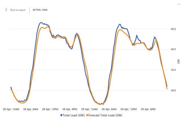

Per le riflessioni che seguiranno è indispensabile prendere in considerazione i comportamenti della popolazione. Ad esempio è chiaro che nella società in cui viviamo il grosso delle attività si svolge nell'intervallo 7 – 20, orari al di fuori dei quali le attività umane si riducono sensibilmente e di conseguenza si riduce il traffico stradale.
Che questa sia la fascia oraria “attiva” per la stragrande maggioranza della popolazione è dimostrata anche dalla curva di carico della potenza elettrica assorbita dal “sistema Italia” riportata da Terna ogni giorno.
Quindi, sempre nella media, è logico desumere che di notte la stragrande maggioranza dei veicoli è ferma, sia che si tratta di veicoli aziendali che di veicoli privati. E' quindi molto probabile che tali orari siano scelti da una larga fetta dei possessori di veicoli elettrici per caricare la batteria.

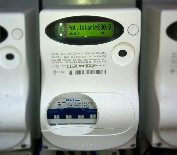

Un altro fattore che incide nella scelta dell'orario in cui ricaricare la batteria della nostra auto elettrica è la potenza contrattuale. Se durante il giorno nella mia unità immobiliare, che sia una azienda o una abitazione, l'impianto elettrico è “impegnato” con le utenze elettriche tradizionali quali elettrodomestici, computer, ecc., le probabilità di avere margine di potenza a disposizione per caricare un'auto elettrica saranno basse.
Oppure il margine c'è ma l'utente medio non è in grado di percepirlo o, soprattutto, non è disposto a correre il rischio di interrompere la continuità elettrica della casa o dell'azienda per superamento della potenza contrattuale.
Questi utenti dovranno quindi scegliere tra:
- Aumentare la potenza contrattuale della fornitura elettrica, oppure
- Caricare l'auto in orari meno "affollati", come ad esempio durante la notte
Naturalmente il primo punto deve avere una giustificazione "economica" visto che l'aumento della potenza contrattuale impone degli oneri che si faranno sentire per tutto l'anno, scelta che potrebbe essere d'obbligo per chi fa un uso intensivo dell'auto.
Un piccolo artigiano o trasportatore che opera in città, ad esempio, potrebbe voler caricare il proprio furgone elettrico durante la pausa pranzo, quindi l'aumento di potenza dei suo contatore potrebbe essere giustificato.
L'utente medio italiano, comunque, non ha questa necessità (lo vedremo tra poco) per cui sarà portato ad utilizzare la carica lenta diluita durante la notte, che non si sovrappone con altri elettrodomestici e non necessita l'aumento della potenza contrattuale.

Nello specifico, dal prossimo 1°Luglio, i possessori di possessori di auto elettriche avranno la possibilità di assorbire fino a 6kW dal contatore di casa negli orari notturni e festivi senza dover richiedere un aumento di potenza. In pratica pagheranno per 3 kW anche se in alcuni orari potranno assorbirne 6.

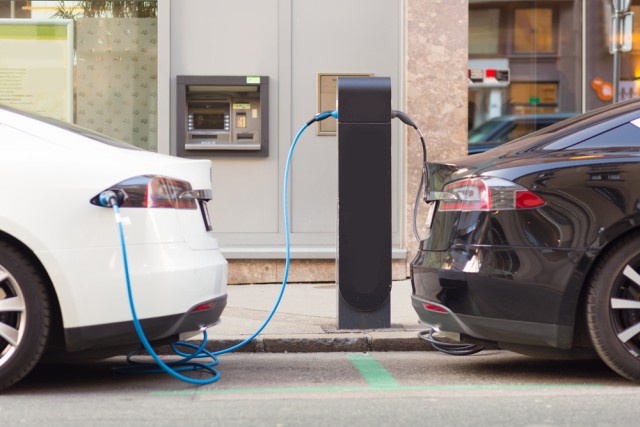

Ricapitolando: l'automobilista italiano medio percorre 35 km al giorno; se ha un'auto di tipo elettrico che necessita di essere periodicamente ricaricata può scegliere due strade:
- Ricarica l'auto tutti i giorni per mantenere la batteria al 100%; per farlo dovrà consumare circa 2,5kW per 2 ore; tale comportamento avrà un impatto marginale sulla rete elettrica, perché è un assorbimento similare ad un grande elettrodomestico (ad esempio una asciugatrice).
- Ricarica "a fondo" della batteria circa una volta alla settimana, cosa che la maggioranza degli utenti farà di notte per i motivi che abbiamo visto ai punto precedenti (contratto, tariffe agevolate, orari di lavoro, ecc).
Questa seconda scelta, come abbiamo visto, non costituisce un problema a livello nazionale, ma semmai avrà delle ripercussioni in ambito locale quando il numero di autoveicoli elettrici, soprattutto privati, sarà rilevante.

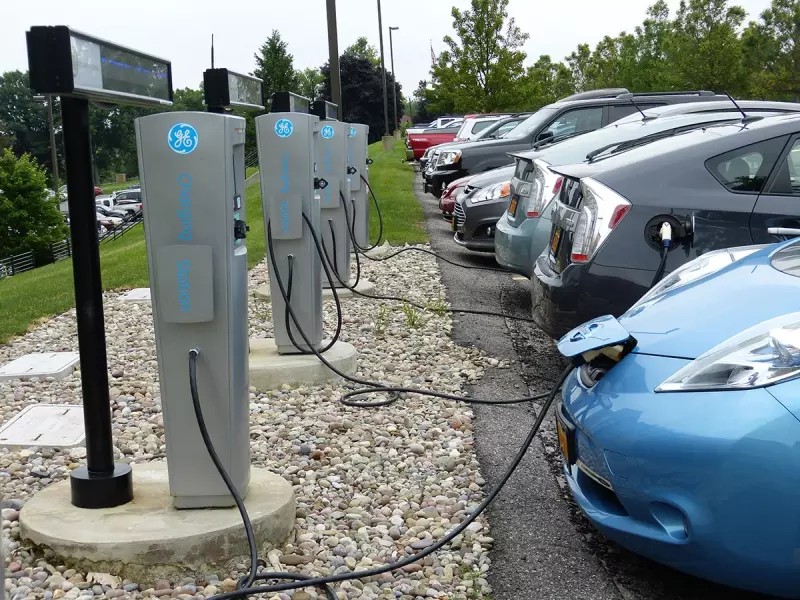

Tutti i ragionamenti di cui sopra non escludono che esistono ed esisteranno veicoli elettrici o ibridi di uso intensivo tanto da richiedere ripetute operazioni di ricarica durante il giorno o il ricorso a potenze maggiori dei 4kW ipotizzati per la carica notturna delle auto private.
Ad esempio un autobus elettrico durante la notte potrebbe essere messo in carica con potenze tra gli 11 e 22kW, mentre i mezzi aziendali come auto elettriche a lunga percorrenza o furgoncini, potrebbero richiedere una carica notturna tra i 7 e gli 11 kW. Questi mezzi andranno ad incidere nei consumi nazionali ed ovviamente peseranno sul sistema di distribuzione locale in Media e Bassa Tensione, ma non solo durante la notte.
Molti di questi mezzi infatti dovranno essere caricati anche durante il giorno, con operazioni veloci di elevata potenza ma con una bassissima contemporaneità; significa che pur facendosi sentire nei consumi nazionali, la loro potenza sarà diluita nelle ore del giorno.

Un utile punto di riferimento anche in questo caso sono i dati che ci forniscono le curve di carico giornaliere di Terna; osservando il grafico di un qualunque giorno è infatti chiaro che dopo le 12 il carico generale della rete elettrica scende sensibilmente (probabilmente molti italiani lavorano part-time!) e quindi c'è largo spazio per ricaricare i mezzi elettrici, in una fascia oraria che vede tra l'altro un contributo importante degli impianti fotovoltaici.

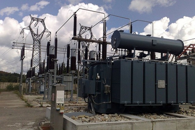

La generazione elettrica italiana può sostenere 56 GW di potenza alle 18 di sera in dicembre, significa che durante il giorno, quando abbiamo anche l'apporto degli impianti fotovoltaici, il sistema elettrico nazionale può sopportare un carico ancora maggiore. Lo stesso dicasi per i consumi notturni, che dopo le 21 scendono sensibilmente dandoci ampio spazio per la ricarica di veicoli elettrici durante la notte.
Non c'è quindi un problema di potenza se vogliamo ricaricare 2 o 3 Milioni di autoveicoli durante la notte; il parco mezzi elettrici "circolante" potrà inoltre essere anche molto maggiore, perché l'automobilista medio non ha bisogno di tutta questa energia tutti i giorni, ma si limiterebbe ad una o due ricariche alla settimana.
Resta il problema della rete locale, soprattutto di bassa tensione. Quanti utenti con auto elettrica può sostenere prima di costituire un collo di bottiglia? Lo vedremo in un prossimo articolo.
