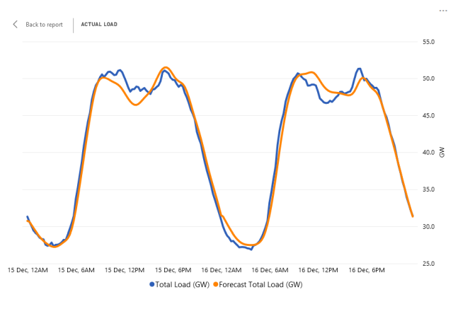

La prima cosa che sono andato a guardare prima di scrivere queste righe, è la curva di carico dell'Italia: i consumi elettrici distribuiti nelle 24 ore che pubblica quotidianamente la società Terna. Quella che vedete qui sotto riguarda la potenza assorbita dagli utenti italiani Giovedì 1 e Venerdì 2 Aprile 2021.
Quello che mi interessava vedere era cosa succede durante la notte, momento in cui il carico della rete elettrica italiana diminuisce sensibilmente. Il calo di potenza si registra tra il picco serale, che avviene attorno alle 20, e la ripresa dei consumi che si ha all'incirca alle 8 del mattino seguente. Tra questi due punti del grafico troviamo il momento di minimo consumo notturno, circa alle 3 di notte, con una differenza nei consumi nazionali di circa 15 GW (gigawatt).
Possiamo usare questo "vuoto" per fare qualcos'altro, come ad esempio ricaricare le auto elettriche? Cerchiamo di analizzare cosa succede in questo lasso di tempo per vedere se la cosa è possibile.

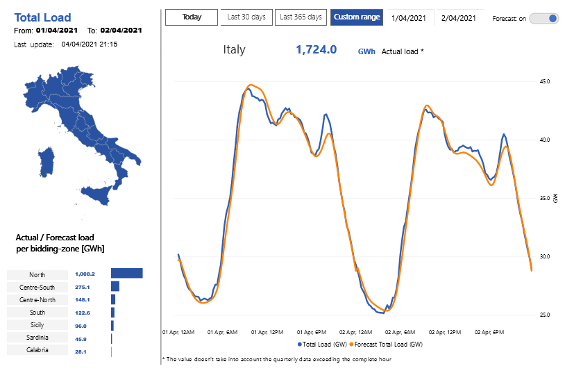

Buco Notturno
Ebbene, se consideriamo questa pausa notturna dei consumi nazionali, vediamo che ci sarebbe a disposizione una potenza di circa 10GW. In realtà il valore è maggiore, ma per non azzardare troppo ho scelto di prendere il valore da circa le 22 alle 6 del mattino successivo. Ad esempio nei giorni presi in esame, si passa nella notte da circa 25 a circa 35 GW.

In realtà questa contestazione è priva di fondamento perché d'inverno l'Italia, attorno alle 18, cioè in un orario non coperto dagli impianti fotovoltaici consuma anche 55 GW. Sono quindi orari coperti dagli impianti "non fotovoltaici", cioè dalle tradizionali centrali idroelettriche e termoelettriche, oltre che dagli impianti eolici. Ecco ad esempio i consumi del 15 e 16 Dicembre 2020.
Da notare che sia in Aprile che in Dicembre la potenza minima notturna solitamente si attesta attorno ai 25GW, mentre è più alta d'estate, attorno ai 30 GW, conseguenza dell'uso degli impianti di condizionamento.
Comunque, grafici alla mano, è chiaro che l'attuale parco centrali consentirebbe durante la notte di ottenere una potenza ben superiore ai 10GW indicati in precedenza. Ad una prima "occhiata" direi che si potrebbero ottenere anche 20 GW, cioè il doppio, ma per ora manteniamoci sui 10 GW e vediamo con questa potenza a disposizione dove possiamo arrivare.

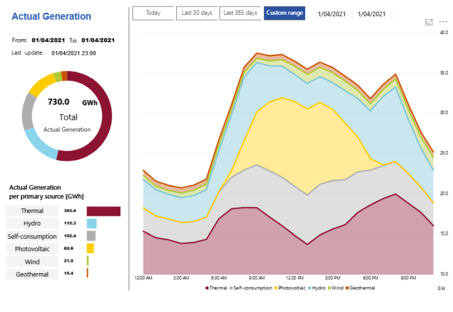

Ricapitoliamo
Ricapitoliamo brevemente quanto abbiamo appena visto: di notte in Italia c'è un importante calo dei consumi elettrici, periodo nel quale le Centrali idroelettriche e termoelettriche sono costrette a "modulare" al ribasso la potenza prodotta rispetto ad altri orari, come la fascia 18..21.
Nella fascia serale infatti non c'è il contributo contributo degli impianti fotovoltaici e tutto il carico è in mano agli impianti tradizionali. Significa quindi che nel pieno della notte c'è il margine per richiedere a questi impianti potenza per fare altre operazioni, come ad esempio ricaricare veicoli elettrici su larga scala.

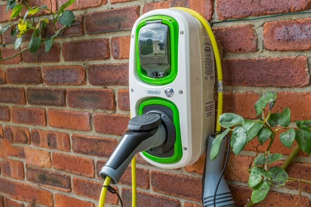

Oggi ci sono diverse modalità per caricare i veicoli elettrici, modalità più o meno veloci a seconda della potenza che abbiamo a disposizione nella presa "a muro". Si va dal sistema lento dei semplici 3,7kW che possono essere forniti da una presa industriale da 16A monofase, ai 7kW per la carica più veloce. Sono inoltre a disposizione modi di carica ancora più potenti e veloci ma volutamente non li ho presi in considerazione per questo articolo. Oltre i 7kW infatti sono necessari impianti di natura "industriale" che avrebbero scarsissima presa in ambito domestico, soprattutto in Italia, dove le abitazioni sono quasi tutte ad alimentazione monofase.
Considerando l'utente medio italiano, quale sistema di ricarica sarà maggiormente utilizzato? 3,7 o da 7kW ? Per buon senso direi il primo, visto che non richiede di trasformare il proprio impianto domestico in trifase (passati i 6kW il distributore può obbligare alla fornitura trifase) e perché ha minori costi fissi per la potenza contrattuale.
C'è infatti da ricordare che oltre ad alimentare il veicolo elettrico l'utente deve anche far funzionare la propria casa, tenendo un margine di almeno 2kW rispetto a quanto assorbi il veicolo elettrico durante la ricarica. Che senso avrebbe per l'utente medio, avendo a disposizione tutta la notte per caricare il veicolo elettrico, stipulare un contratto da 9 o 10kW, con i costi eventuali dell'impianto trifase? Quale sarebbe il vantaggio di una carica notturna rispetto al guadagno qualche ora?
Meglio quindi stipulare un contratto da 5,5kW, che gli consentirebbe di:
- Rimanere con l'impianto monofase
- Caricare il veicolo elettrico con la carica lenta da 3,7kW
- Avere il margine per usare gli elettrodomestici, compresa l'aria condizionata.
- Contenere i costi fissi del contratto elettrico.
