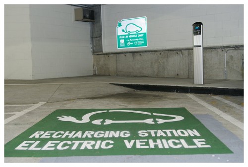

Le implicazioni Urbanistiche
Il decreto, seguendo nella lettura, prescrive novità anche per l'edilizia, relativamente ai veicoli elettrici e/o ibridi; qui un sunto dei principali articoli :
Art. 17-quinquies – (Semplificazione dell’attivita` edilizia e diritto ai punti di ricarica). Entro il 1º giugno 2014, i comuni adeguano il regolamento prevedendo che ai fini del conseguimento del titolo edilizio sia obbligatoriamente prevista, per gli edifici di nuova costruzione ad uso diverso da quello residenziale con superficie utile superiore a 500 metri quadrati e per i relativi interventi di ristrutturazione edilizia, l’installazione di infrastrutture elettriche per la ricarica dei veicoli.
2. [...] le opere edilizie per l’installazione delle infrastrutture di ricarica elettrica dei veicoli in edifici in condominio sono approvate dall’assemblea di condominio [...];
3. Nel caso in cui il condominio rifiuti di assumere, o non assuma le deliberazioni di cui al comma 2, il condomino interessato puo` installare, a proprie spese, i dispositivi.
Art. 17-sexies – (Disposizioni in materia urbanistica). – 1. Le infrastrutture, anche private, destinate alla ricarica dei veicoli alimentati ad energia elettrica costituiscono opere di urbanizzazione primaria realizzabili in tutto il territorio comunale.
Questo punto è particolarmente importante, perchè d'ora in aventi le infrastrutture di ricarica per i veicoli elettrici sono equiparate agli acquedotti, alle reti elettriche, telefoniche, del gas, e all'illuminazione pubblica; costituiscono quindi un elemento strutturale indispensabile di ogni quartiere urbano.
Inoltre, le leggi regionali prevedono che gli strumenti urbanistici siano adeguati con uno standard minimo di dotazione di impianti di ricarica dei veicoli alimentati ad energia elettrica ad uso collettivo a corredo delle attivita` commerciali, terziarie e produttive di nuovo insediamento.

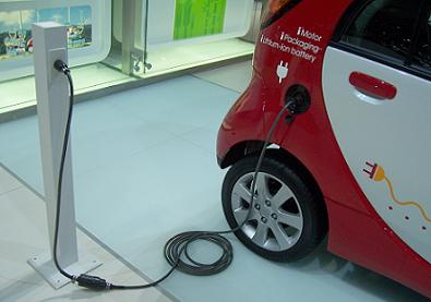

Il Piano Nazionale per le strutture di ricarica
Il decreto, negli articoli seguenti, si spinge oltre, promuovendo un piano nazionale :
Art. 17-septies – (Piano nazionale infrastrutturale per la ricarica dei veicoli alimentati ad energia elettrica). – 1. Al fine di garantire in tutto il territorio nazionale i livelli minimi uniformi di accessibilita` del servizio di ricarica dei veicoli alimentati ad energia elettrica, entro sei mesi e` approvato il Piano nazionale infrastrutturale per la ricarica dei veicoli alimentati ad energia elettrica. Il piano è aggiornato il 30 Giugno di ogni anno.
3. Il Piano nazionale ha ad oggetto la realizzazione di infrastrutture per la ricarica nonche´ interventi di recupero edilizio finalizzati allo sviluppo delle reti.
4. Il Piano nazionale definisce le linee guida per garantire lo sviluppo unitario del servizio di ricarica, sulla base di criteri che tengono conto del fabbisogno presente nelle diverse realta` territoriali (congestione del traffico, dell’inquinamento atmosferico e dello sviluppo della stradale).
Tra le cose considerate dall'articolo :
  • Interoperabilità della rete di ricarica con i sistemi degli altri paesi;
  • Sistemi di identificazione del cliente che effettua la ricarica ed il pagamento;
  • Predisposizione di apposite tariffe;
  • Regolazione dei sistemi di ricarica cercando un compromesso tra esigenze dei clienti e della rete elettrica nazionale.
  • Agevolazioni per i distributori di carburante che realizzano infrastrutture di ricarica;
  • Facilitazioni per l'adeguamento degli edifici esistenti che realizzano punti di ricarica;
5. Il Ministero delle infrastrutture promuove di appositi accordi di programma, nei singoli contesti territoriali in funzione delle effettive esigenze, promuovendo e valorizzando la partecipazione di soggetti pubblici e privati, ivi comprese le societa` di distribuzione dell’energia elettrica.
6. Per la migliore realizzazione dei programmi integrati, i comuni e le province possono associarsi. I programmi integrati sono dichiarati di interesse strategico nazionale.
7. I comuni possono accordare l’esonero o agevolazioni sulla tassa per l’occupazione di aree pubbliche, in favore dei proprietari di immobili che eseguono interventi diretti all’installazione e all’attivazione di infrastrutture di ricarica.
8. E' istituito un fondo ai fini del finanziamento del Piano nazionale, con una dotazione di :
  • 20 milioni di euro per l’anno 2013;
  • 15 milioni di euro per il 2014;
  • 15 milioni di euro per il 2015.
9. Sulla base di tali risorse, il Ministero partecipa al cofinanziamento fino a un massimo del 50% delle spese sostenute per l’acquisto e per l’installazione degli impianti, dei progetti presentati dalle regioni e dagli enti locali relativi allo sviluppo delle reti infrastrutturali per la ricarica dei veicoli nell’ambito degli accordi di programma.
10. Ai fini del tempestivo avvio degli interventi prioritari e immediatamente realizzabili, previsti in attuazione del Piano nazionale, un ammontare pari a 5 milioni di euro per l’anno 2013, e` destinata alla risoluzione delle piu` rilevanti esigenze nelle aree urbane ad alta congestione di traffico.
