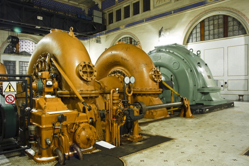

TURBOMACCHINE
| Dispositivo | Energia in ingresso | Energia In uscita | Rendimento tipico | Note |
| Turbina Idraulica Francis | Cinetica | Meccanica | 90% | |
| Turbina Idraulica Pelton | Cinetica | Meccanica | 95% | |
| Turbina Eolica | Cinetica | Meccanica | 40-50% | |
| Turbina a vapore | Calore/Termica | Meccanica | 40% | (a condensazione) |
| Turbina a Gas | Chimica | Meccanica | 25-35% | Macchina Rotante |
| Turbina ORC | Termica | Elettrica | 30% | ad es. Turboden |
