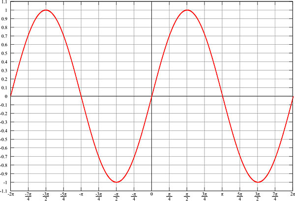

La rete elettrica europea, che interconnette tutti i paesi compresa l'Italia, funziona in corrente alternata ad una frequenza di 50 Hz.
Questo valore, stabilito nei primi anni del '900 - è originato dalla velocità di rotazione degli alternatori che producono l’elettricità : 3000 giri al minuto, equivalenti a 50 giri al secondo.
Per assicurare un funzionamento corretto a tutti i dispositivi allacciati alla rete, compresi i nostri elettrodomestici, questa velocità deve essere mantenuta in modo assolutamente rigoroso.

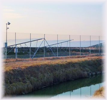

In Italia l'esagerata incentivazione degli impianti fotovoltaici, in particolare di quelli a terra, ha portato ad un enorme numero di impianti per la produzione elettrica da fonte solare, impianti che sono nella maggior parte dei casi, lontani dai centri dove l'energia si consuma. Un controsenso energetico, che ha portato ad un incredibile valore di potenza fotovoltaica installata nel nostro paese. Secondo l'Autorità per l'Energia Elettrica e il Gas, abbiamo impianti dotati di "convertitori statici" (generalmente fotovoltaico ed eolico), per oltre 12.000 MW.E' praticamente più di un quinto della potenza consumata in Italia durante il giorno (40/50.000 MW), che significa solo una cosa : ora le rinnovabili contribuiscono in modo importante al funzionamento della nostra nazione, quantomeno in estate !
