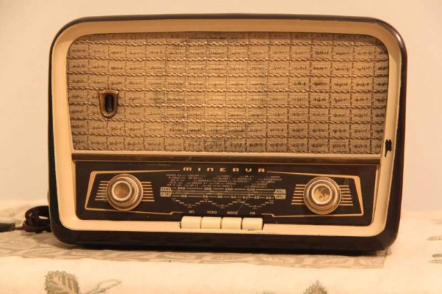

Il proprietario-danneggiato ci apre la serranda basculante del box, e subito ci si presenta uno spettacolo surreale. Non c'è una automobile parcheggiata, ma decine di vecchi apparecchi elettronici accatastati: radio, oscilloscopi, frequenzimetri ed altri apparecchi da laboratorio o per telefonia o per ponti radio militari, alcuni anche piuttosto antichi, più decine di scatoloni vari, nei quali chissà cosa c'era dentro.
Tutti componenti anche di marche molto famose, ma di origine antecedente agli anni '80, e quindi senza un prezzo comparabile con i prodotti sul mercato; di fatto appartenevano all'antiquariato della tecnologia, per dirla breve : roba da museo.

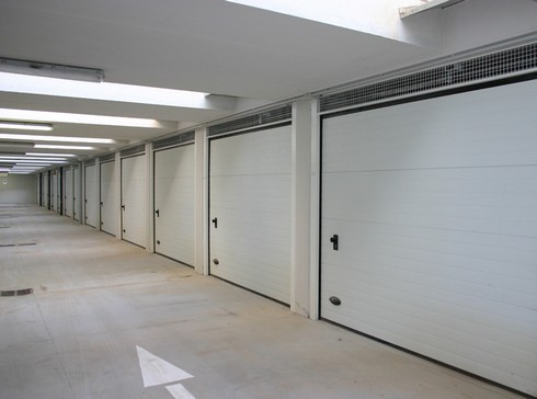

Così esco dal box ed attraverso il corridoio centrale dei garage sotterranei mi avvio verso la rampa che mi avrebbe riportato fuori, dove avevo parcheggiato l'auto.
Fu in quel momento che vidi la manichetta antincendio; non ci pensai subito, ma poi mi resi conto di trovarmi in un luogo soggetto alle norme di prevenzione incendi, soggetto cioè al rilascio del certificato di prevenzione incendi da parte del comando provinciale dei Vigili del Fuoco, con tutte le norme che ci stanno attorno.
Rientro in ufficio e mi vado subito a ripassare la normativa antincendo che riguarda le autorimesse, un vecchio Decreto Ministeriale del 1986, e cosa ci trovo ?
Che i locali accatastati come autorimessa sono esclusivamente destinati alla sosta e ricovero degliautomezzi e null'altro. Ed inoltre che materiali combustibili e infiammabili non possono essere stoccati. In pratica in quel box ci potevano essere solo "mezzi di trasporto".
Tutta la perizia era quindi inutile perchè viziata da un errore in partenza : non aveva nessun senso valutare il danno sui materiali dato che non dovevano essere lì.
Quel particolare, la manichetta, nulla aveva a che fare con il "sinistro", ma mi aveva aperto una porta su una tematica che nessuno aveva valutato ma che nella vicenda aveva invece un valore legale fondamentale.
