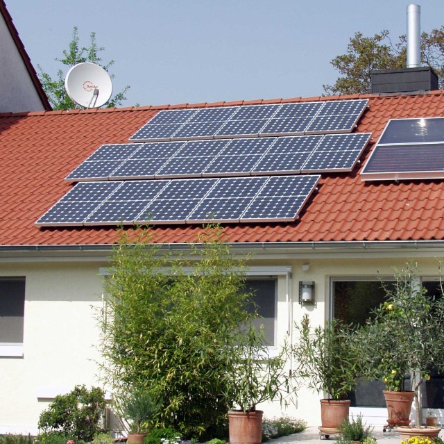

Strafalcione numero 1 - Fotovoltaico e Villeggiatura
Il sig. Mario, il nome è di fantasia, si è lasciato convincere a realizzare un impianto fotovoltaico nella sua casa di villeggiatura. Il tetto è grande e poi si aumenta il valore dell'immobile, perchè non fare il massimo che permette il contatore domestico monofase ?
Detto fatto, ecco installato un impianto fotovoltaico da 6kW.
Dopo un paio d'anni il sig. Mario si rende conto che qualcosa non quadra, non capisce cosa sta accadendo i versamenti che arrivano (o meglio "non arrivano") dal GSE: degli introiti promessi dal "commerciale" che gli ha venduto l'impianto nemmeno l'ombra.
Interviene il tecnico di un amico che gli controlla il sito del GSE per vedere cosa c'è che non va, in particolare guarda il pannello di controllo del contratto di Scambio sul Posto.
“Aaaa, ma per forza non arrivano soldi" dice il tecnico davanti al PC "l'impianto è andato in eccedenza!”
“Cioè, cosa significa?” chiede esterrefatto il sig. Mario.
“Beh, significa che il GSE le ha pagato tutto il contributo possibile fino a compensare le bollette elettriche, ma siccome è una seconda casa e, su base annua, consuma poca energia, ora non possono più darle niente”.
“Ma come” chiede meravigliato il sig. Mario “e l'energia che ho messo in rete che fine ha fatto?”
“Vede” riprende il tecnico “E' bloccata qui, deve premere il tasto di Liquidazione delle Eccedenze”, soltanto che questa energia le verrà pagata una miseria! ”
“Davvero ?” chiede ancora più meravigliato il sig. Mario “Ma non mi avevano detto niente”
“Purtroppo si, ma oltre il danno anche la beffa” conclude il tecnico “oltre a prendere una miseria lei deve mettere questa cifra nella dichiarazione dei redditi, così le tolgono un ulteriore, diciamo, 27%."
"Detta in breve, ha fatto un impianto troppo grande per quello che le serviva, non rientrerà mai nel costo dell'investimento”
Il sig. Mario c'è rimasto proprio male.
Non sappiamo com'è andata a finire, ma sicuramente per rientrare dell'investimento non gli restava che vendere la casa!
Magari era in montagna, speriamo che abbia colto l'occasione di comprarsene una al mare.

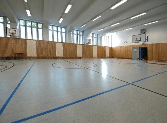

Strafalcione Numero 2 – Salvarsi in corner
La seconda storia che vi racconto arriva da una citta Capoluogo (del Nord), che un giorno ebbe la bella pensata di realizzare un impianto fotovoltaico sul tetto di una palestra comunale.
Il tetto è grande, ci stanno una trentina di chilowatt, perché non sfruttarlo? Lo facciamo, lo colleghiamo al contatore della palestra, chiediamo gli incentivi al GSE ed il gioco è fatto.
Parte la gara d'appalto, si fanno i lavori, si collegano i pannelli, si fa la pratica di connessione e sono tutti contenti.
L'impianto si accende, tutto funziona per il meglio, eccetto un piccolissimo particolare che non vi ho detto, e cioè che il punto di connessione con la rete, il contatore esistente (di scambio), era intestato a chi utilizzava la palestra, una Associazione Sportiva, intestataria delle bollette com'era giusto che fosse... visto che le luci le usavano loro.
Già qui qualcuno storcerà il naso: che se ne fa una palestra dell'impianto fotovoltaico visto che consuma solo con l'illuminazione e che le luci le usa solo la sera e prevalentemente d'inverno. Mah! Sentiamo allora com'è andata una telefonata intercorsa, il giorno successivo dell'allacciamento, tra un tecnico ed il presidente dell'Associazione Sportiva.
“Pronto, buongiorno, sono il tecnico dell'impianto fotovoltaico. Mi darebbe il codice IBAN dell'Associazione che lo comunico al GSE per farvi accreditare gli incentivi dell'impianto?”
“Cosa? Ma guardi che noi siamo una Associazione, non possiamo percepire dei guadagni, incentivi e nemmeno vendere energia elettrica! Questa cosa... non s'ha proprio da fare!”
Avete capito bene: chi aveva predisposto il progetto aveva dimenticato completamente come gestire il lato economico di tutta la storia. In pratica per l'impianto fotovoltaico andava richiesto un nuovo contatore (punto di connessione) ad uso esclusivo dell'impianto e dal quale cedere tutta l'energia prodotta in rete. Ma nessuno... ci aveva pensato.
Soluzione salomonica per non perdere gli incentivi: il Comune si è intestato il contatore ed hanno salvato, appena in tempo, capra e cavoli.

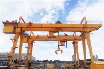

Strafalcione Numero 3 – Una gru da rottamare
Una Centrale Termoelettrica da 140 MW del Nord Italia, funzionante a carbone, ha all'esterno una grande gru a cavalletto che preleva il carbone da un piazzale e lo deposita su di un nastro trasportatore. Il nastro a sua volta lo deposita su altri nastri che salgono gradualmente fino alla sommità dei silos dove il carbone è stoccato, per il successivo utilizzo da parte delle caldaie.
Tipica Gru_a_Cavalletto_con_Benna
La direzione tecnica dell'ente gestore della centrale propone di farla diventare completamente automatica, senza operatore, così si evitano le complicazioni dei turni dei gruisti, che sono già impegnati con l'altra gru, quella adibita allo scarico del carbone dalle navi.
E poi la gru è molto vecchia, roba degli anni '50, quale occasione quindi per un rifacimento di tutti gli impianti di bordo con inverter e automazione, e sostituire la benna con una più moderna : l'idea ci sta benissimo.
Detto-fatto si appaltano i lavori e il gioco è fatto.
Una volta avviata la macchina ci si accorge però di un problema collaterale: con la nuova configurazione meccanica (e di sicurezza) la gru è molto più lenta prima.
Detta in "soldoni"... per fare le stese manovre di carico e scarico che faceva l'operatore, ci vuole il doppio del tempo !
Vabbè, propone qualcuno, la facciamo lavorare di notte e tutto è risolto (e chissenefrega se è lenta).
Peccato che qualcuno si accorge di un secondo problema molto più importante: i consumi elettrici.
Con la gru molto più lenta infatti, i nastri trasportatori che portano il carbone nei Silos, che consumano centinaia di chilowattora... per metà del tempo funzionano a vuoto! Stiamo parlando di macchine con motori da 50 a 100 e più kW l'una, macchine con inerzie enormi che non possono essere fermate e riavviate ogni minuto (nell'attesa che la gru completi la manovra di carico del primo nastro).
In pratica, con le modifiche alla gru, l'impianto nel complesso consuma quasi il doppio di energia rispetto a di prima e quindi è diventato antieconomico.
Tra l'altro, dato che la gru è stata modificata anche meccanicamente (le corde di sollevamento ora transitano per una puleggia, non sono più dirette sulla benna), non è possibile nemmeno tornare al vecchio sistema: anche se l'operatore si mettesse ai comandi manuali sarebbe comunque troppo lento per mantenere i nastri a pieno carico ed i cosumi sarebbero sempre "abnormi" rispetto alla situazione "ante" modifiche.
La gru così è diventata del tutto inutile: non resta che rottamarla.
