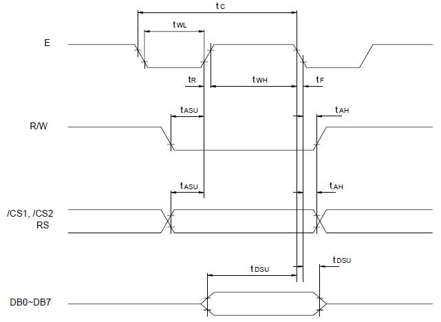

I diagrammi di timing
Per pilotare correttamente il display i segnali devono seguire delle precise sequenze e temporizzazioni. Nel datasheet del controller sono riportati i valori dei tempi minimi e massimi da rispettare per ciascun segnale (si raimanda alla lettura del datasheet per approfondimenti). Le sequenze, invece, più facilmente individuabili nel codice seorgente del micro che va ad interfacciarsi col display, vengono riportate nelle figure seguenti. Si tratta delle sequenze da rispettare per la scrittura e la lettura di dati e comandi.

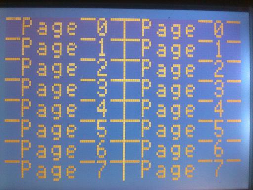

La suddivisione del display in lati (destro e sinistro) e pagine è rappresentata nella seguente fotografia:

La funzione porta il focus alla posizione (xPos, Ypos), determina se il punto va disegnato sul lato destro o sinistro del display, poi legge il valore del byte di RAM del display a cui appartiene il punto in oggetto e finalmente lo disegna. La tracciatura dei punti sul display porta al risultato mostrato in questa fotografia:
