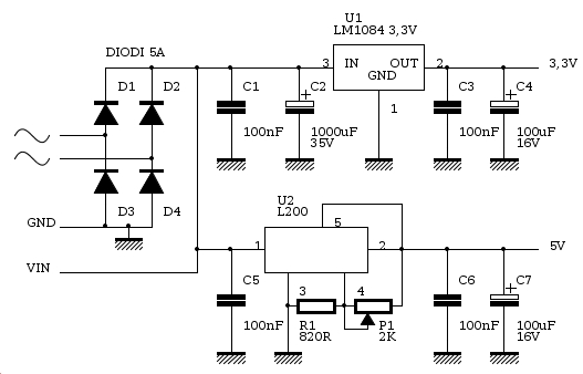

L' alimentazione dei PIC può essere di 3,3V o di 5V. Dipende dal modello. Alcuni le permettono entrambe, altri no. Ho pensato che fosse bene avere un circuitino di alimentazione fatto apposta per alimentare questa scheda di sviluppo ma che andasse bene anche per altre applicazioni. Si puo' benissimo usare un alimentatore da laboratorio ma io preferisco avere a disposizione le mie tensioni fisse in modo pratico e veloce. Ho quindi realizzato un alimentatore che mi fornisce le due tensioni e che ha la possibilità di erogare anche una discreta corrente. Mi e' capitato diverse volte, e mi capita tutt' oggi, di avere bisogno del 3,3V per il micro, del 5V per il display LCD alfanumerico e del 12V per i relè. Con questo alimentatore collegato a quello di laboratorio regolato a 12V posso averle tutte insieme. Questo e' il circuito:
Per generare i 3,3V ho usato un regolatore in grado di erogare fino a 5A, non tanto perche' ce ne sia bisogno ma perché ... costano poco ed avere una buona corrente non e' mai un male. In questo modo posso alimentare diversi circuiti contemporaneamente circuiti senza problemi. Per il 5V ho usato un L200 che è in grado di fornire fino a 2A di corrente. L' alimentatore prevede l' ingresso di una tensione alternata da un trasformatore o da una sorgente in continua da regolare. Per il collegamento fra l' alimentatore e la scheda di sviluppo utilizzo dei semplici connettori per scheda a cui saldo i fili. Questi semplici connettori sono visibili nella parte destra della basetta. Preferisco usare questo sistema perché in questo modo posso saldarne diversi, utilizzare sempre gli stessi cavetti per il collegamento e collegare e scollegare velocemente piu' schede.
Le tensioni di uscita sono anche disponibili sul connettore a sinistra della basetta. Due generosi dissipatori mi garantiscono un funzionamento senza problemi di sorta e due LED, uno rosso in basso a sinistra ed uno blu in basso vicino al trimmer indicano la presenza delle tensioni.

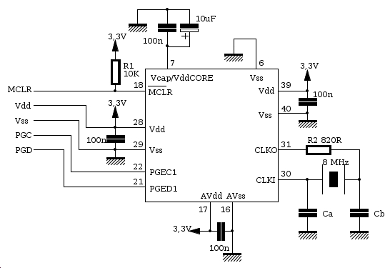

Per la realizzazione dello schedino su cui svilupperò la mia applicazione ho fatto riferimento ad un paragrafo del datasheet intitolato "Guidelines for getting started with 16-bit digital signal controllers". Il titolo è molto chiaro ed il paragrafo fornisce utilissime informazioni per iniziare. Innanzi tutto mostra uno schema e delle indicazioni per il collegamento minimo del micro indicando quali alimentazioni collegare per farlo funzionare e i vari condensatori di filtro necessari per evitare problemi. In particolare c'è un piedino indicato come "Vcap/Vddcore" che è estremamente importante e non va assolutamente collegato alla Vdd. Infatti è l' uscita del regolatore interno del micro e l' hanno messo per essere collegato ad un condensatore di filtro da 10uF al tantalio. Non avendo condensatori al tantalio l' ho collegato al parallelo di un condensatore elettrolitico con un condensatore ceramico da 100nF. Il piedino di MCLR (il reset del micro) serve anche al programmatore/debugger. Nelle specifiche del PicKit3 e dell' ICD3 (quello che uso io) è scritto di non collegarci nessun condensatore o diodo e che una resistenza da 10K è sufficiente per un buon funzionamento. Quindi, vada per la 10K verso la Vdd! Questo è lo schema dello schedino di sviluppo.

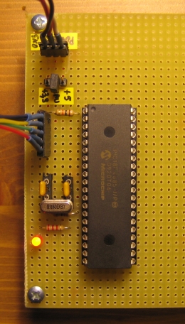

A sinistra ci sono tutti i segnali da collegare al programmatore/debugger. Questi è anche in grado di fornire l' alimentazione al micro ma la stessa Microchip sconsiglia di fare questo per non caricare il programmatore. Io, per sicurezza e comodità, ho messo un jumper in serie al collegamento con l' alimentatore in modo da poter scegliere se alimentare il circuito tramite l' alimentatore o il programmatore. Ho anche montato un quarzo da 8Mhz con i suoi due condensatori ed una resistenza da 820R che può essere eventualmente ponticellata ma che è necessaria per alcuni tipi di quarzo e, visto che il quarzo lo potrei sostituire (è montato su zoccolo proprio per questo) la resistenza è praticamente d' obbligo. Ho scelto il quarzo da 8Mhz perchè rientra nei limiti indicati dal paragrafo in questione e con questo quarzo i condensatori sono da 22pF. In pratica, con un quarzo da 8Mhz e tenendo i valori di default di configurazione del micro (i cosiddetti "fuses") per l' oscillatore primario con PLL, la frequenza di lavoro sarà di 50Mhz. Un ottimo valore perchè permette di far lavorare il micro a 25 MIPS e senza che questi si trasformi in una piccola stufetta. In effetti, a 25 MIPS, il micro assorbe intorno ai 40 mA mentre a 40 MIPS il consumo sale fino a 60 mA o più. In pratica a 25 MPIS è freddo mentre a 40 si sente scaldare.
La foto mostra il dettaglio della scheda dove ho montato il micro. Sulla destra c'è il quarzo con i due condensatori montati sullo zoccolo, in alto a sinistra il connettorino a 3 vie per l' alimentazione e, sul lato destro, il connettore per il programmatore/debugger. Sotto al connettore dell' alimentazione si trova il jumper che ho inserito per scollegare il micro dall' alimentatore. In basso il mio solito LED rosso per tenere sott' occhio l' alimentazione.

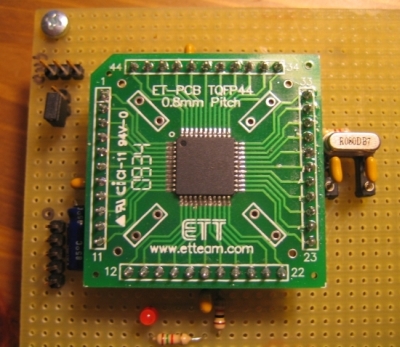

La differenza fra i micro a 8 bit e quelle a 16 bit esiste, ed è innegabile sia in termini di prestazioni che di complessità. In effetti è più semplice implementare applicazioni in linguaggio assembly sugli 8 bit piuttosto che sui 16 bit. Fortunatamente i linguaggi ad alto livello semplificano la vita e permettono, come detto in precedenza, di svincolarci dalla struttura interna della macchina. Riuscire a sperimentare con macchine potenti è però più divertente, si possono fare molte cose in più. Non per questo gli 8 bit devono essere messi nel dimenticatoio anzi, e comunque sono da considerarsi un ottimo entry level per iniziare esperienze con i micrcocontrollori. Il modo di realizzare un sistemino analogo a quello presentato in questo articolo, utilizzante un micro a 8 bit è sostanzialmente identico. La foto ritrae la parte di circuito per la sperimentazione con un micro a 8 bit. Nello specifico vorrei sviluppare un' apparecchiatura che utilizza display ed integrati che funzionano a 5V.
Usero' quindi un micro che puo' funzionare a quella tensione per evitare circuiti di interfaccia. In questo caso non ho bisogno di grande velocità e di tanta memoria RAM e l' apparecchiatura sarà montata in un circuito stampato di tipo tradizionale, senza componenti SMD. Ho invece bisogno di molta memoria di programma ed il micro in questione (PIC18F4685) ha una ROM da 96KB mentre il 40 pin dsPIC30F4013 ha solo 48KB di ROM, insufficienti per la mia applicazione, altrimenti avrei optato sul dsPIC. L' alimentatore che utilizzo è quello illustrato in questo articolo. In alto a sinistra trova posto il connettorino per l' alimentazione, a sinistra il connettore che si collega al debugger. Che dire? Le differenze sono minime, lo scheletro del firmware è identico, mancano solo le tre linee per la scelta della frequenza di clock perchè gli 8 bit non hanno circuiti versatili come quelli dei fratelli maggiori. Di solito parto sempre da un micro a 32bit dato che la differenza di costo non è poi così drammatica (il costo di un cappuccino e brioche) a meno di dover far fronte ad esigenze particolari (contenitore, tensione di alimentazione etc). Quindi non abbiate timore di utilizzare micro potenti perchè non mordono e non sono per niente difficili da utilizzare. Semmai sono più complicati, questo è vero, ma andando per gradi, con meticolosità ed attenzione le complicazioni si superano per lasciare posto a prestazioni esaltanti.
