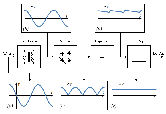

Dalla tensione di rete al circuito
Per prima cosa bisogna dire che per alimentare un circuito elettronico, sono necessarie basse tensioni continue.
Partendo dalla rete a 230V in alternata, dovremo quindi:
- ridurla;
- raddrizzare la bassa tensione ottenuta;
- filtrare e livellare la risultante;
- stabilizzare la tensione.
Per meglio far capire le varie fasi sopradescritte, vi invito ad osservare il grafico che segue e che illustra le diverse forme d'onda che si ottengono dopo ciascuna delle operazioni suddette.

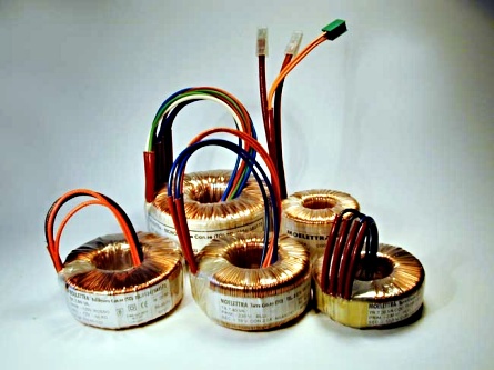

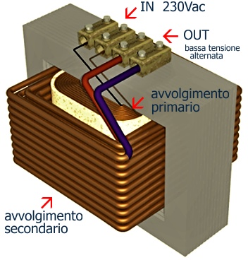

RIDUZIONE DELLA TENSIONE

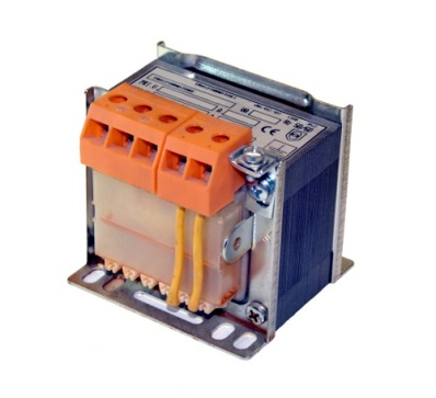

Al fine di ottenere la riduzione della tensione dai 230VAC della rete ai 6/12/24/36VAC che ci necessitano, dobbiamo servirci di un trasformatore
Questi ultimi si possono presentare come quelli in figura "tradizionali" o nella forma "toroidale":
In entrambi i casi sono costituiti da due avvolgimenti "primario" e "secondario" che, opportunamente dimensionati, fanno si che per effetto dell'induzione, la tensione entrante nel primo (230VAC) venga trasferita al secondo; la tensione d'uscita verra' quindi stabilita dal rapporto tra il numero di spire avvolte sul primario rispetto quelle del secondario.
In pratica variando il rapporto tra il numero di spire dei due avvolgimenti, potremo ottenere la tensione desiderata che si presentera' graficamente come illustrato al punto (b).

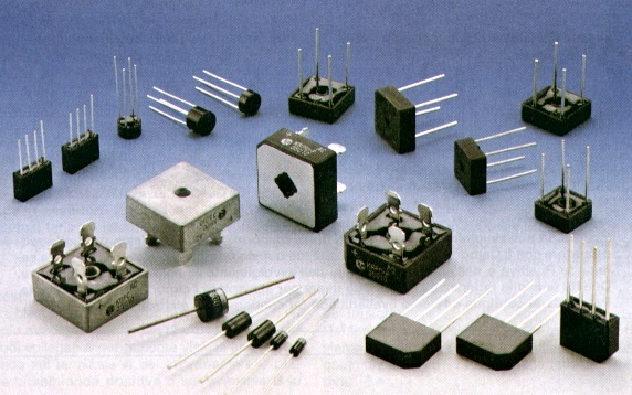

RADDRIZZAMENTO DELLA TENSIONE
Stabilito che dal secondario del trasformatore esce una bassa tensione alternata, per renderla continua e quindi utilizzabile dai nostri circuiti, dovremo raddrizzarla.
Per tale operazione useremo diodi o ponti raddrizzatori. Nella foto che segue potete vedere alcuni esempi di diodi e ponti di Graetz:
Ai capi del secondario del trasformatore abbiamo ora ottenuto una bassa tensione alternata che graficamente si presenta come una sinusoide. Se intendiamo raddrizzarla " a semionda singola", con un solo diodo, quest'ultimo provochera' il raddrizzamento delle sole semionde positive quindi si avranno come risultato picchi di tensione intervallati da spazi vuoti a tensione zero.
Per ottenere un miglior risultato, possiamo raddrizzare entrambe le uscite del trasformatore con due diodi:
Ci servira' pero', in quest'ultimo caso, un trasformatore a presa centrale ed otterremo il risultato in figura.
Ad evitare l'uso di trasformatori a presa centrale si usa comunemente il "ponte di Graez" formato da quattro diodi collegati come da schema:
Il risultato sara' simile al precedente ma presenta ineluttabili caratteristiche di maggiore praticita'. (per la forma d'onda risultante, vedi grafico al punto (c))
Anche se poi torneremo sull'argomento, voglio ricordare che ogni diodo attraversato da una corrente, presenta ai suoi capi una caduta di tensione valutabile mediamente in 0.7V.
Di conseguenza, dopo il diodo od il ponte, avremo una tensione inferiore di 0.7V, se raddrizziamo ad onda singola e di 1.4V quando usiamo un ponte.

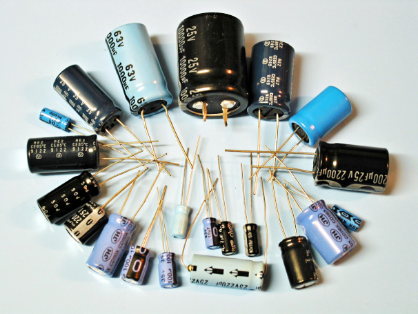

LIVELLAMENTO DELLA TENSIONE
La tensione, dopo il ponte raddrizzatore, non e' una tensione continua ma pulsante che da zero volt, sale fino a raggiungere il massimo positivo ad una frequenza di 50 o 100Hz (se raddrizziamo a singola semionda o con ponte raddrizzatore)
Se applicassimo questa tensione ad un qualsiasi circuito elettronico, non riuscirebbe a farlo funzionare perche', lo stesso, non verrebbe alimentato per tutti i periodi in cui il diodo non conduce. Per sopperire a cio' viene usato solitamente un condensatore elettrolitico.
Tale componente ha la proprieta' di caricarsi durante il periodo in cui il diodo conduce per poi rilasciare la carica accumulata nel periodo di non conduzione. In tal modo il circuito ricevera' idonea alimentazione per la totalita' del periodo considerato. Naturalmente il condensatore dovra' avere una capacita' adeguata ed atta ad alimentare il circuito nel periodo a tensione zero.
Arrivati a questo punto, troveremo ai capi del condensatore una tensione raddrizzata e livellata cosi' come possiamo osservarla sul grafico al punto (d)

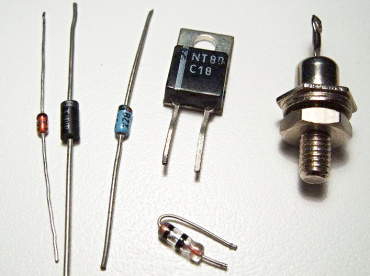

STABILIZZAZIONE DELLA TENSIONE
Se per alimentare un circuito usassimo un alimentatore non stabilizzato formato da trasformatore, ponte raddrizzatore e condensatore di livellamento, al collegamento del carico avremmo un calo di tensione proporzionale alla potenza del carico stesso.
Al contrario, usando un alimentatore stabilizzato, la tensione si manterrebbe pressoche' uguale a quella da noi impostata. Da qui la necessita' di usare un sistema che ci permetta di ottenere tale risultato.
Il sistema piu' semplice per stabilizzare una tensione e' l'uso di un diodo zener che qui vediamo nelle sue varie forme:

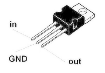

Sono molti e diversi i regolatori integrati attualmente in commercio ma quelli che piu' comunemente vengono adoperati per gli stadi stabilizzatori, appartengono alla serie 78xx o 79xx; i primi stabilizzano tensioni positive, i secondi quelle negative.
Visivamente si presentano in contenitore TO220 (come i transistor di potenza) con tre terminali: entrata, uscita e ground. Esistono anche piccoli regolatori in contenitore TO92 (come i piccoli transistor) che pero' hanno limiti di potenza molto ridotti (100 mA).
Per i regolatori della serie positiva (78xx) la piedinatura e' quella rilevabile dall'immagine che segue:
mentre per quelli della serie negativa (79xx) si deve fare riferimento a questa immagine:
Quindi applicando una tensione gia' rettificata e livellata al pin 1 (in) e collegando il pin 2 (gnd) al riferimento, dal pin 3 (out) otterremo la tensione stabilizzata: 5V con il 7805, 8v con il 7808, 12V con il 7812 ecc.
