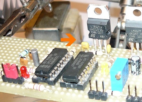

Fase 1
La foto che segue, rappresenta la fase iniziale della realizzazione:
Come ho gia' avuto modo di dire, il generatore di clock era gia' montato in precedenza; quindi non ho dovuto fare altro che aggiungere il quarzo (smontato da una vecchia sveglia) ed un paio di led atti a segnalare le due uscite di frequenza che puo' essere prelevata dal connettore in primo piano. Sull'altro connettore (all'estrema destra) ho volutamente montato due dei "cavallotti" gia' menzionati (uno bianco ed uno rosso), solo per farveli vedere.
Lo schema seguito e' quello classico che usa un quarzo da 32.768 Hz ed un integrato 4060 come divisore. Il seguente 4013 ha la funzione di dividere per due la frequenza ottenuta sull'uscita dell'oscillatore (2Hz).
</fidocad>
E di seguito come promesso, uno schema pratico dello stesso circuito:
Ho disegnato in rosso i collegamenti da effettuare ed in nero la disposizione dei componenti; quelli indicati in marrone sono da farsi (al fine di evitare ponticelli) al disotto degli integrati.

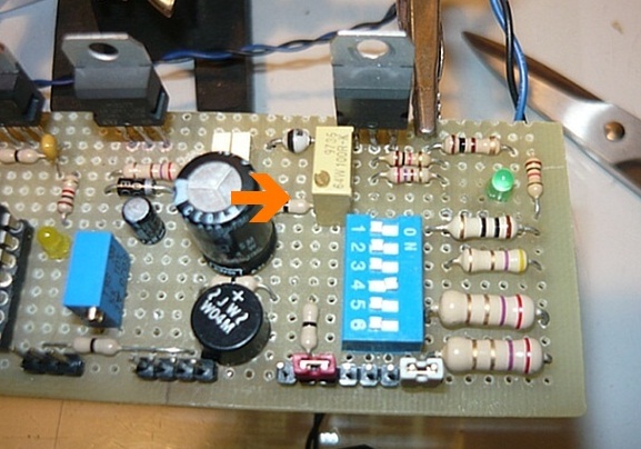

Per lo stesso motivo, ed esclusivamente per un fatto estetico, sono solito usare delle "resistenze da zero ohm".
Quella indicata nello schema con la freccia e' proprio una di queste ed altre ne ho usate anche per far "uscire" le due frequenze che si trovano all'interno degli altri collegamenti.

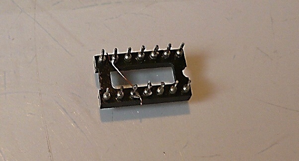

In altre occasioni ho creato collegamenti tra i pin degli zoccoli degli integrati saldando un filo sottile tra gli stessi prima di metterli in opera e fissarli alla basetta.

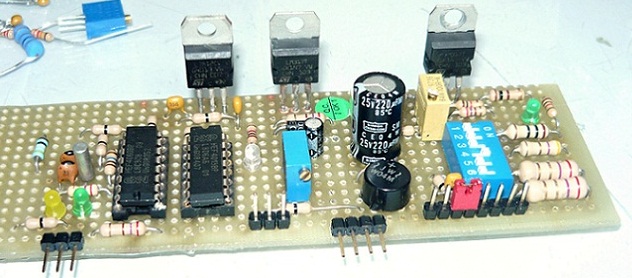

Fase 3
Giunto a questo punto ho pensato fosse utile aggiungere un "limitatore di corrente" ad evitare, durante le prove, di mandare a fuoco i nostri prototipi e che potra' servire, in accoppiata con l'alimentatore, anche per la ricarica delle piccole batterie NiCd e al piombo piombo/gel.
A questo scopo ho voluto provare un vecchio schema che gia avevo sperimentato in passato con buoni risultati, ricavato dal seguente:
Naturalmente la parte "alimentatore" e' quella gia' montata in precedenza, quindi non ho fatto altro che aggiungere la parte interessata, a destra dell'alimentatore; al posto del commutatore, come vedrete, ho adoperato un DIP SWITCH che collega, volta per volta, le resistenze interessate.
I valori di corrente ottenibili sono quelli indicati a lato nel disegno.
Chi ritenesse troppo complesso questo circuito, potra' adottare in sostituzione quello che si trova nel datasheet della National, aggiungendo il numero di resistenze che riterra' necessario, inserendole volta per volta, con un commutatore.
Nello schemino che segue e' indicata anche la formula per calcolare il valore in ohm delle resistenze in funzione delle correnti volute.
Questo e' il particolare a montaggio ultimato e, a seguire il circuito con le tre parti montate.
Il cavallotto rosso che si vede sul connettore in primo piano serve da deviatore; il suo scopo e' quello di far pervenire la tensione proveniente dal ponte e successivo condensatore o all'alimentatore (che in questo caso funzionera' isolato) o al limitatore di corrente che essendo collegato con l'uscita all'entrata dell'alimentatore,lavorera' in coppia con quest'utlimo.
Per meglio capirsi, nella posizione attuale il cavallotto "serve" il limitatore di corrente e, di conseguenza anche l'alimentatore; spostandolo di "una tacca" a sinistra, dara' tensione al solo alimentatore.

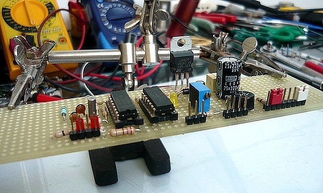

Fase 4
Qualcuno, a questo punto avra' notato che nell'ultima foto d'insieme oltre ai due LM317 e' gia' stato montato anche un altro regolatore.
Si tratta di un 7812 il cui compito e' fornirci una tensione di 12V che servira' per le applicazioni seguenti. Di seguito il particolare:
Non credo sia necessario descrivere questo circuito che consta del solo regolatore e di due condensatori sull'In e sull'Out, ne allegare schemi.

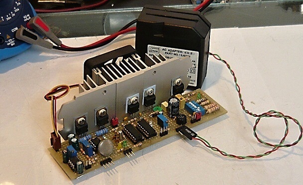

Fase 5
Continuando il nostro percorso, e' noto che in laboratorio - specie per gli amplificatori operazionali - si renda a volte necessaria un'alimentazione duale.
Per fare un vero e proprio alimentatore duale pero', su questa piccola basetta mancava proprio lo spazio; ho pensato quindi ad uno Splitter che, in pratica svolge le stesse funzioni (o quasi).
In realta' non fa altro che dividere in due rami la tensione d'ingresso che sara' in uscita negativa o positiva rispetto lo zero centrale, ma che si presentera' dimezzata rispetto all'origine.
Quindi se faremo pervenire (come nel caso) una tensione di 22V, ci ritroveremo in uscita con una variabile da 1.2 a 11V, tensione peraltro atta a soddisfare la maggior parte delle applicazioni.
Questo e' lo schema usato e, di seguito, l'immagine del particolare; il connettore che si vede a destra dei bjt se cortocircuitato, collega all'uscita dell'alimentatore ed al regolatore di corrente; ci troveremo quindi (se collegheremo i tre circuiti insieme) una tensione duale regolabile, limitata in corrente.
Come al solito poi, anche lo schema pratico. Le frecce indicano le "resistenze zero ohm" impiegate. Non fate caso alle differenze di colore nei collegamenti; le ho fatte solo per mia comodita'.
Ed ecco come si presenta l'insieme dopo le operazioni effettuate:

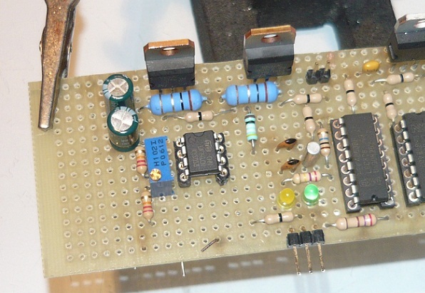

Fase 6
Quando ho cominciato quest'avventura mi ero ripromesso di "fare entrare" sulla basetta almeno altri due circuiti oltre quelli gia' montati.
Purtroppo (forse sono stato un po' largo ed ho sprecato spazio) arrivati a questo punto, come si vede dall'ultima foto, lo spazio disponibile e' decisamente esiguo (e sotto e' ancora peggio); quindi mi sono rassegnato e ne ho montato uno solo.
Fra i due che avevo previsto ho scelto un circuito con NE555 astabile che, in grado di fornire un onda quadra, potra' servire a tutti coloro che si cimentano nel "lampeggio dei led" ed in numerose altre applicazioni.
Lo schema alternativo sarebbe stato quello di un "probe" in grado di verificare lo stato logico degli integrati, segnalandolo con appositi led e in grado anche di rilevare (sempre con led) frequenze impulsive. Per completezza ( e anche perche' tanto ormai l'ho disegnato) vi riporto lo schema:
A mio uso esclusivo ho aggiunto poi una variante che permette, collegando due puntali all'apposito connettore, di verificare la continuita' dei circuiti dotandolo di una piccola capsula atta a produrre un suono abbastanza percepibile. I miei tester infatti producono un suono che (sara' per la radio accesa) non riesco mai a sentire.
Chi poi volesse aumentare il volume del suono, potra' aggiungere un bjt seguendo lo schema a destra (PNP o NPN):
Nello schema pratico uno dei due collegamenti in colore dovra' essere fatto sotto l'integrato e l'altro ai pin dello zoccolo, come mostrato in precedenza.

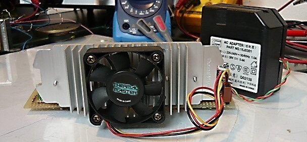

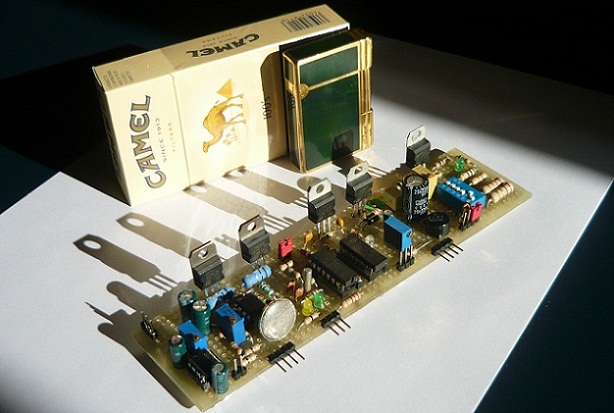

Considerando pero' che sulla basetta ci sono tre regolatori e due bjt, ho pensato fosse necessario fornire un idoneo dissipatore e ne ho trovato uno di un vecchio Pentium che ho provveduto a montare, dotando ogni regolatore e bjt di rondelle plastiche ed isolatori.
Ed ecco il risultato finale:
Sulla parte posteriore e' disponibile anche una ventola per il raffreddamento che potra' collegarsi o meno tramite il connettore visibile.
