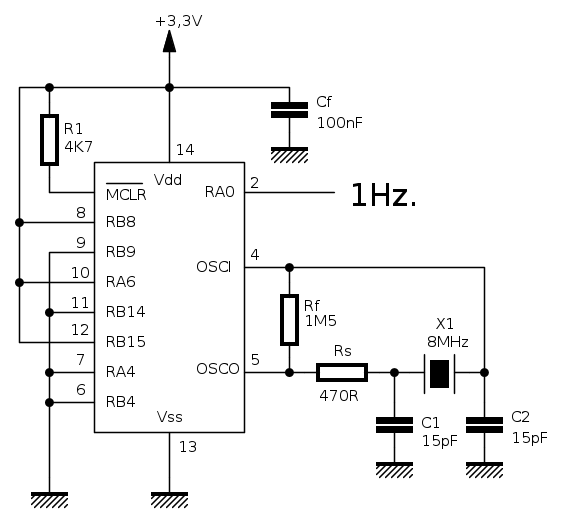

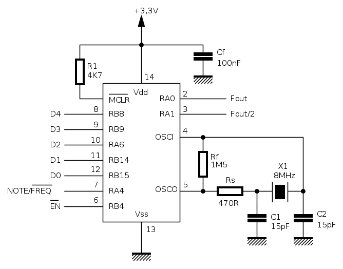

Come si può notare è molto semplice: il PIC, un quarzo, la resistenza che collega l' ingresso MCLR alla Vdd, un condensatore da 100n (ospite fisso) sull' alimentazione. Il circuito del quarzo è più complesso di quello indicato nel datasheet ma è più affidabile per una serie di motivi. La resistenza Rf serve a garantire la reazione che innesca l' oscillatore (con alcuni quarzi è necessaria) e la resistenza Rs evita di caricare il quarzo.

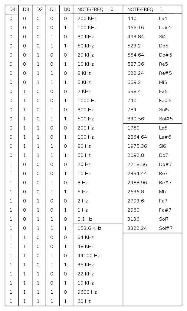

Sulla sinistra ci sono gli ingressi da D0 a D4 che servono a selezionare la frequenza in base alla tabella che vedete di seguito, il segnale NOTE/FREQ se a 0 seleziona le frequenze standard, se a 1 seleziona il banco di frequenza musicali. Il segnale di EN (attivo basso) abilita o blocca le uscite di frequenze. Nel passaggio da 1 (bloccato) a 0 l' uscita di frequenza "Fout" ripartirà con un fronte di salita ed il primo semiperiodo positivo mentre la "Fout/2" ripartirà con il primo semiperiodo a 0.
Anche le frequenze delle note musicali sono approssimate. Da notare che le prime 12 frequenze corrispondono all' ottava centrale del pianoforte mentre le 12 successive saltano son 2 ottave più su. Questo perche', usando anche l' uscita "Fout/2", si possono avere in pratica 4 ottave piene, 2 per ogni gruppo di 12 semitoni. Quindi se abbiamo bisogno di una base tempi da 1Hz per pilotare il nostro orologio digitale, o un timer, sarà sufficiente realizzare un circuito come quello indicato nello schema seguente:

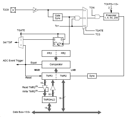

Questo è lo schema interno del timer2/3 utilizzato come timer a 32 bit.
Come possiamo notare il timer può ricevere il segnale di clock attraverso un ingresso esterno con possibilità di sincronizzazione oppure dal clock macchina indicato con Tcy. Noi usereme questa opzione. Non abbiamo bisogno del prescaler perché il timer pilotato da una frequenza di 16MHz ha la possibilita' di genereare ritardi fino a più di 2900 s. con una risoluzione di 62,5 ns. quindi lo imposteremo a 1. L' uscita del comparatore può inviare il segnale di avvenuta comparazione per l' ADC e/o generare una interrupt. Noi lo useremo per generare l' interrupt.
