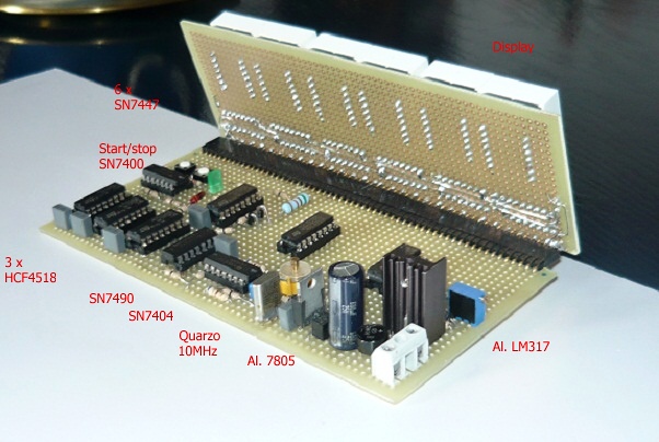

Di seguito, l'immagine di quanto ho costruito (in fase di ultimazione)

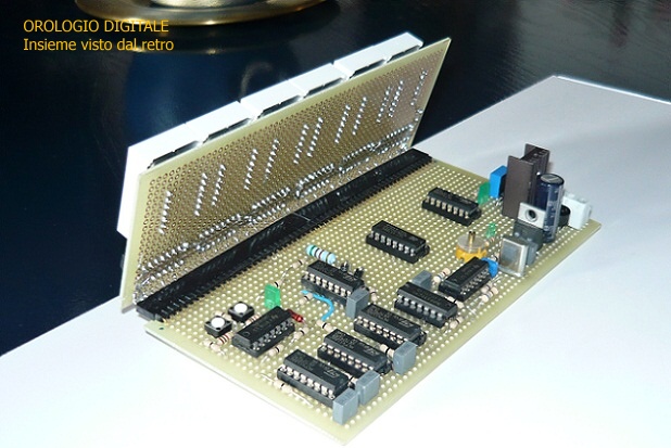

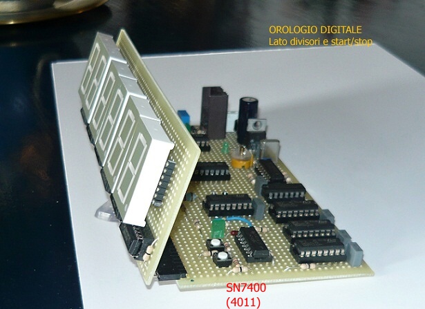

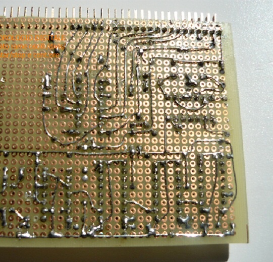

Dalle foto, potrete meglio vedere come si e' sviluppato il circuito che fino ad ora vi ho descritto:
Sia la prima che la seconda foto sono state fatte quando gia' avevo montato anche i tre contatori HCF4518 ( si notano sulla parte centrale della basetta) e un dispositivo start/stop che ancora non ho descritto e che spieghero' nel paragrafo accessori.
Per chi poi volesse farsi un'idea di cosa comporta una simile realizzazione, nella foto che segue potra' vedere le connessioni sul lato rame della millefori relative alla base dei tempi ed al primo contatore 4518 (per terminare il lavoro mancano le connessioni per due delle tre 4518 .

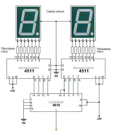

DISPLAY VISUALIZZATORI
Visto che non tutti sanno come e' fatto e come funziona un display, cominceremo dalla descrizione di quest'ultimo ( mi perdonino i piu' esperti per la noia arrecata )
Come e' evidente dall'immagine, un display e' composto da sette led a forma di segmento che vanno a formare il numero ed un ottavo (a volte anche nono) per il punto (o i punti) decimale. Ogni segmento, per miglior comprensione e' contrassegnato da una lettera: accendendosi due o piu' segmenti insieme, verra' a formarsi uno dei numeri da 0 a 9.
Per ottenere la cifra 1 si dovranno accendere i segmenti b-c; per la cifra 2 i segmenti a,b,g,e,d,, per la cifra 3 a,b,c,d,g, e cosi' via.
I display possono essere " a catodo comune " o ad " anodo comune "; nel primo caso i terminali negativi saranno collegati insieme e, per accendere i vari segmenti, dovremo inviare una tensione positiva all'altro capo dei vari led. Nel caso opposto tutti i led saranno collegati insieme al positivo di alimentazione; quindi per accenderli dovremo collegare di volta in volta al riferimento il secondo terminale.
Naturalmente, come per tutti gli altri led, dovremo interporre una resistenza limitatrice da calcolarsi caso per caso.
Per ottenere automaticamente l'accensione delle varie cifre ci si serve di integrati denominati decodifiche.

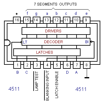

La decodifica piu' comunemente usata per display a catodo comune e la 4511.
Vediamo le funzioni dei vari pin:
- Vcc : E' il pin 16 da collegarsi all'alimentazione positiva.
- GND : pin 8, da collegare al riferimento
- BL : pin 4, (blanking) deve essere sempre collegato al positivo; se collegato al riferienti la decodifica lascia spento il display.
- LT : pin 3, (lamp test) serve solo per il controllo della funzionalita' dei segmenti; altrimenti e' collegato al positivo.
- LE/ST: pin 5 (latch enable strobe) abilita' gli ingressi ABCD quando collegato al riferimento .
- A.B.C.D. : PIN 7.1.2.6 rappresentano gli ingressi mediante i quali e' possibile comporre tutte le cifre da 1 a 9.

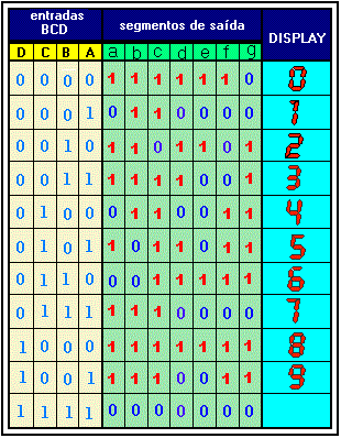

Se faremo pervenire un segnale a livello logico 1 su uno degli ingressi A B C D, otterremo la visualizzazione sul display rispettivamente dei numeri 1, 2, 4 e 8.
Per ottenere le cifre mancanti quindi 3.5.6.7.9 bisognera' far pervenire il livello logico 1 su piu' ingressi combinando le cifre tra loro.
Quindi per ottenere la cifra 3, dovremo interessare i pin 7 e 1 (1+2); per la cifra 5 i pin 1 e 2 (1+4) e cosi' di seguito. Se tutti e quattro gli ingressi si trovassero a livello logico 0, sul display apparirebbe la cifra 0.
Ho inserito la tabella per maggior chiarezza
Uscite segmenti : pin 9.10.11.12.13.14.15, andranno collegati ai rispettivi segmenti del display.
A questo punto abbiamo da una parte ottenuto il clock e dall'altra la rappresentazione grafica; non manca che un contatore che, ricevendo l'impulso di clock, trasmetta i comandi alla decodifica perche' quest'ultima rappresenti in sequenza i numeri da 0 a 9.

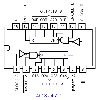

Il contatore CD4518 o HCF4518 ha in effetti al suo interno ben due contatori ed e' provvisto di due uscite ABCD in grado di pilotare due decodifiche e quindi due display.
Come si può vedere dall'immagine,queste sono le funzioni dei vari pin:
- Vcc : pin 16
- Reset : pin 15e7
- Ingressi : pin 1,2 e 9,10
- Uscite ABCD : pin 3,4,5,6 e 11,12,13,14
- GND : pin 8
I pin 8 e 16 sono quelli di alimentazione.
I pin di reset, perche' il conteggio avvenga, dovranno essere tenuti a livello logico 0. Facendo pervenire su questi ultimi un impulso positivo, otterremo l'azzeramento delle cifre.
Le uscite ABCD dei due contatori, andranno collegate alle rispettive entrate delle decodifiche-
Per quanto attiene gli ingressi, occorre fare un'analisi un po' piu' approfondita.
Osservando lo schema interno del contatore, si nota come l'impulso in ingresso sul pin 9 entri prima in un inverter e successivamente in una porta NAND prima di raggiungere lo stadio di conteggio.
Il pin 10, al contrario, entra immediatamente nell'altro pin della porta NAND.
Visto che, in questa configurazione, l'integrato conteggera' l'impulso solo quando questo passera' dal livello logico 0 al livello 1, perche' giunga allo stadio di conteggio e' necessario che il pin 10 venga collegato al positivo. L'impulso in ingresso sul pin 10, che si comporta in maniera inversa (conta solo quando il livello passa da 1 a 0),raggiungera' lo stadio di conteggio solo se il pin 9 sara' collegato al riferimento .
Nel nostro schema adopereremo quindi i pin 1 o 9 come ingressi di clock e il 2 o 10 per trasmettere l'impulso dal primo al secondo contatore.
Lo schema che segue, illustra meglio questa applicazione:
vediamo infatti che l'ingresso di clock e' posto sul pin 1 ed il complementare pin 2 e' collegato al positivo; per la trasmissione dal primo al secondo contatore e' interessato il pin 10 ed il suo complementare pin 9 e' collegato al riferimento.

Naturalmente, oltre le connessioni mostrate, il 4011 dovra' essere alimentato sui pin 14 (Vcc) e 7 (GND).
Nella foto e' possibile notare il dispositivo montato con i due micropulsanti per testarne il funzionamento; il led verde rimane spento quando si preme STOP e lampeggia nella condizione START.
