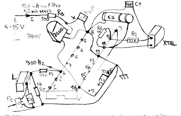

Ho realizzato il generatore, nel modo più semplice, utilizzando il circuito integrato CMOS 74HC4060 e un quarzo da 14,7456 MHz. Il circuito integrato e il quarzo erano usati anni fa per generare il clock ai modem. Il 74HC4060 contiene l'amplificatore dell'oscillatore e un divisore binario a 14 stadi. Ogni stadio del divisore binario divide la frequenza del segnale in ingresso per due; ho usato l' uscita del 14esimo stadio che fornisce la frequenza di ingresso divisa per:
214 =2x2x2x2x2x2x2x2x2x2x2x2x2x2=4x4x4x4x4x4x4 =16x16x16x4 =256x64 =16384.
La frequenza di 14745600 Hz divisa per 16384 diventa 900,000 Hz.
Lo schema dell'oscillatore e i valori li ho presi dal foglio tecnico dell'integrato.
R1 da 1 Mohm serve a polarizzare l'ingresso dell'invertitore al valore medio della tensione di uscita.
R2 da 22 kohm limita la corrente nel quarzo per evitare oscillazioni troppo forti che generano oscillazioni spurie.
C2 è un condensatore fisso da 10 pF, mentre C1 è un condensatore variabile (compensatore) da 10 a 40 pF. Ho usato un compensatore a tubetto di ottima qualità che avevo disponibile, qualunque tipo (ceramico, aria) dovrebbe andare bene; anche la capacità non è critica; non l'ho provato, ma si potrebbe realizzare il compensatore con due fili isolati lunghi 10 cm attorcigliati fra loro.
Alimento il circuito da 8 a 15 V: ho inserito un regolatore serie 7805L che stabilizza l'alimentazione dell'integrato a 5 V. I condensatori C3 e C4 da 10uF filtrano gli eventuali disturbi e impediscono oscillazioni del regolatore. R3 da 100 ohm serve come protezione dell'alimentazione limitando la corrente erogata nel caso di cortocircuiti accidentali mentre si opera sul circuito.

- IC1 74HC4060N oscillatore contatore.
- IC2 7805L regolatore tensione, oppure il più ingombrante 7805.
- XTAL 14,7456 MHz (per esempio Farnell componenti, codice 7940178 ).
- R1 1Mohm, R2 22 kohm, R3 100 ohm, R4 330 ohm, R5 18 ohm, tutti ¼ W 5%.
- C1 compensatore da 10 – 40 pF, o simile
- C2 10 pF ceramico (se serve aumentare a 22 o 33 pF )
- C3 e C4 10 uF, C5 4,7 uF, elettrolitici 16VL.
- L1 induttore 7,7 mH, valori da 4 a 50mH sono utilizzabili cambiando i valori di R5 e C5.
- P1 potenziometro 20 k ohm (utilizzabili anche da 5 o 10 k).

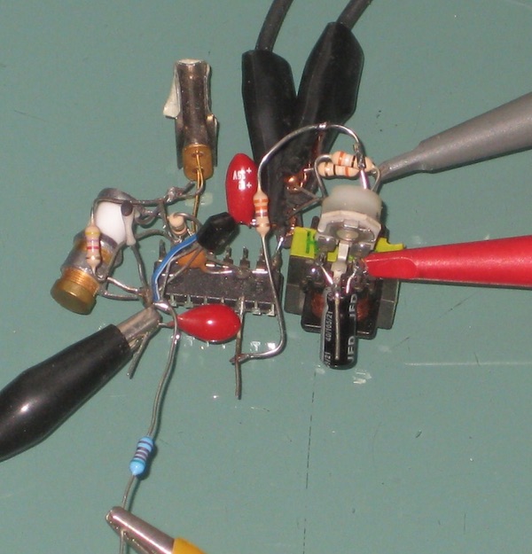

Il mio obiettivo era realizzare solo un esemplare sperimentale: ho saldato i componenti in aria, direttamente sui piedini posizionati in alto del 74HC4060. Gli americani lo chiamano “ montaggio dead bug “, in italiano sarebbe “scarafaggio morto”. Sicuramente è possibile fare di meglio.

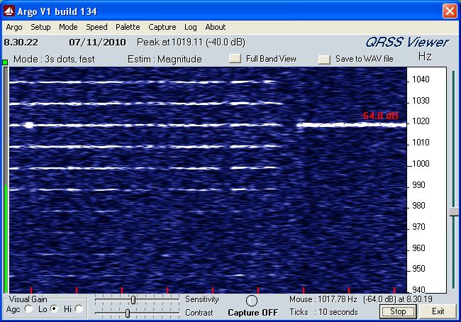

Per tarare l'oscillatore ho usato un ricevitore SSB per HF con sintonia digitale; l'uscita audio del ricevitore è connessa all'ingresso microfono di un PC su cui gira il programma ARGO di I2PHP e IK1CZL per la ricezione del CW QRRS (scaricabile come freeware insieme a TCUBE dal sito di Alberto I2PHP www.weaksignals.com).
L'oscillatore, posto in vicinanza del ricevitore, irradia, il segnale viene captato da uno spezzone di filo di un metro inserito nell'ingresso antenna del ricevitore.
Il ricevitore va commutato in USB sintonizzato su 14 744,6 kHz ( 1 kHz sotto la frequenza nominale dell'oscillatore), sullo schermo compare una traccia in corrispondenza della differenza fra la frequenza dell'oscillatore e quella di sintonia del ricevitore (per la frequenza dell'oscillatore di 14 745,6 kHz compare a 1000 Hz). Variare il compensatore C1 dal minimo al massimo e verificare che gli estremi delle frequenze siano a cavallo della frequenza voluta. Se non fosse così, aumentare la capacità C2 di qualche decina di pF e riprovare. Poi regolare C1 per la frequenza nominale voluta, magari dopo aver tenuto alimentati oscillatore e ricevitore per qualche ora per la stabilizzazione della temperatura dei relativi oscillatori.

Si applica il segnale a 900 Hz all'ingresso microfono del PC con Argo e si verifica, per tutte le velocità, che corrisponda all'indicazione di 900 Hz; se non è così si procede con la procedura di taratura scala.

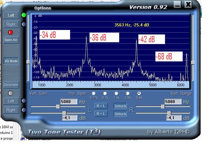

Se si collega il segnale dal piedino 3 all'ingresso audio del PC, sullo schermo si osservano oltre alla traccia voluta a 900 Hz, anche varie tracce dovute al battimento delle varie armoniche ( 2700 Hz, 4500 Hz, 6300Hz) con la frequenza di campionamento del convertitore audio del PC. Per eliminare le varie tracce spurie, occorre filtrare il segnale in modo da ridurre o eliminare le armoniche.

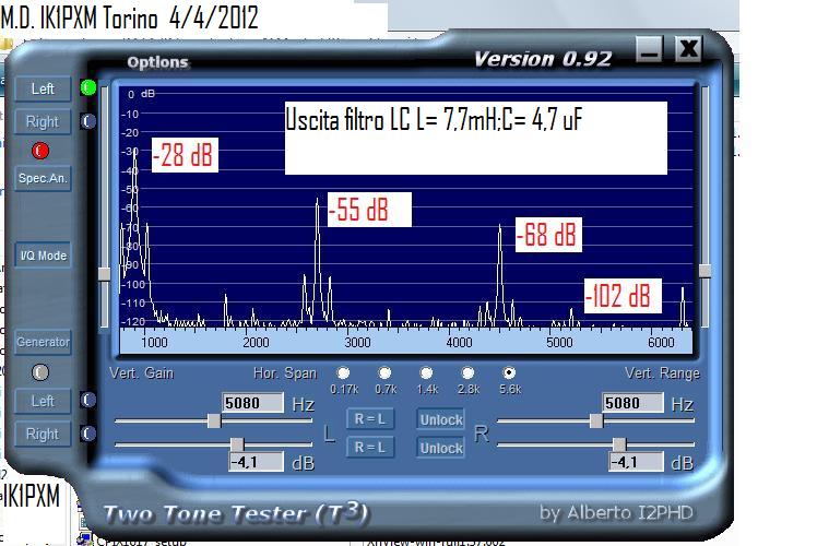

Visualizzo con l'oscilloscopio la tensione di ingresso Vg1 e di uscita Vu del filtro:
Si osserva che la tensione sinusoidale è 400 mVpp, mentre la (quasi) quadra è solo 250 mVpp.
La componente prima armonica (fondamentale) è matematicamente secondo la serie di Fourier 4/3,14 dell'ampiezza della onda quadra. Il filtro a 900 Hz guadagna 1,3. La tensione sinusoidale dovrebbe essere: 250*(4/3,14)*1,3 = 414 mVpp, la misura è coerente con la teoria.
Applico il segnale al PC in cui gira il programma TCUBE che utilizzo nella funzione di analizzatore di spettro audio.
Leggo sulla scala l'ampiezza in dB corrispondente alle varie componenti del segnale, la riporto e elaboro la seguente tabella:
| Armonica | Frequenza Hz | Ampiezza rilevata dB | Ampiezza relativa dB | Ampiezza relativa rapporto |
| 1 | 900 | -28 | 0 | 1 |
| 3 | 2700 | -55 | -27 | 0,045 |
| 5 | 4500 | -68 | -40 | 0,01 |
| 7 | 6300 | -102 | -74 | 0,00 |
Calcolo la distorsione totale come:
accettabile ma migliorabile.

Quanto realizzato non è il meglio: si potrebbe ridurre la C in modo che la gobba sia proprio a 900 Hz, ridurre un poco i 20 ohm per fare crescere un poco la gobba. Se poi si usasse un induttore da 20 o 50 mH, si potrebbe avere più tensione in uscita, mentre se utilizzassi l'induttore da 4,4 mH avrei una tensione dimezzata.
Non l'ho ancora provato, ma se si sostituisse il resistore da 20 ohm con un condensatore da 10 o 22 uF, si realizzerebbe un ulteriore stadio di filtraggio e le prestazioni dovrebbero migliorare.
