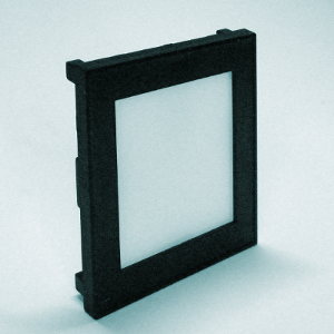

Per chi desidera un prodotto finito, pronto da applicare su lamiere con fori standardizzati da 92 x 92 millimetri, c'è il modello xlk011 che ha una cornicetta con le classiche dimensioni esterne di 96 x 96 millimetri, tipiche degli strumenti di misura da quadro, con un'area utile per le riprese termografiche di 68 x 68 millimetri. Il montaggio di questo tipo di finestrella è molto semplice: si infila la finestrella dall'esterno del quadro, poi dall'interno del quadro si infilano quattro cappucci in plastica a corredo che vengono serrati con 4 viti autofilettanti contro gli angoli del foro quadrato sulla lamiera
Considerando che queste finestrelle vengono impiegate soprattutto su trasformatori, su blindosbarre e su quadri elettrici che scaldano, sono state progettate per poter funzionare anche continuamente a temperature fino a 80°C con punte fino a 100°C.

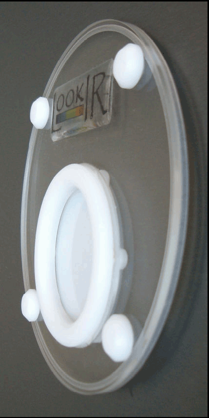

Un'altra versione è costituita da un disco di materiale plastico semitrasparente agli infrarossi, e da un disco più largo in plastica trasparente alla luce visibile. Il tutto è corredato da opportune guarnizioni per realizzare una tenuta con grado di protezione IP55. Questa costruzione permette di utilizzare la termocamera appoggiando l'obiettivo sulla parte semitrasparente, e nello stesso tempo si possono osservare con la vista i componenti, facilitando l'individuazione ed il riconoscimento dei componenti osservati dalla termocamera all'interno del quadro.
