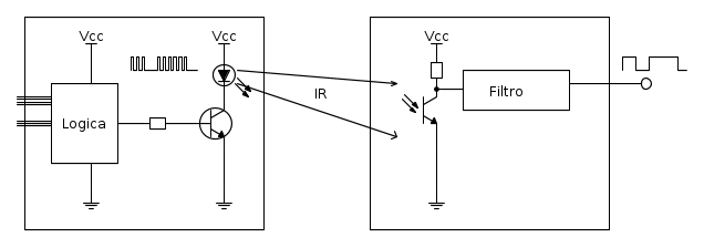

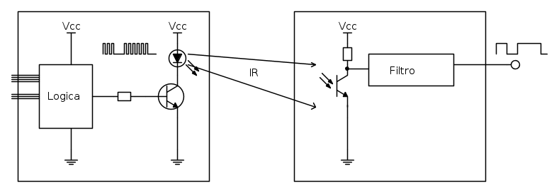

Un telecomando è un dispositivo che permette di inviare un treno di impulsi a frequenza infrarossa. La sua capacità di discriminazione tra un tasto e l'altro è legata alla presenza di piste resistive che per ogni pulsante comunicano al microcontrollore al suo interno che sequenza inviare attraverso il led posto sul fronte. Alla pressione di un qualsiasi tasto una portante intorno ai 40 kHz è modulata da un'onda quadra e spedita da questo sotto forma di luce. La portante è in alta frequenza rispetto al segnale da trasmettere che è in banda base, ciò avviene perché il ricevitore (TSOP in questo articolo) contiene al suo interno un filtro passa-banda abbastanza stretto da estrarre e convertire in "rettangoli" di tensione solo le componenti nella banda di interesse. Il sole, gli altri telecomandi e la luce artificiale renderebbero altrimenti impossibile la trasmissione corretta di un messaggio, dato che le componenti nell'infrarosso di questi elementi creerebbero un offset imprevedibile ed onnipresente su qualsiasi componente in ricezione non filtrato.
Un esempio

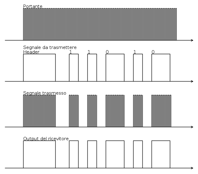

Un telecomando deve comunicare al ricevitore della TV la sequenza "11010", che quindi verrà interpretata e verrà eseguito il comando correlato. Va detto che la sequenza è di solito molto più lunga, sopratutto perché prima della sequenza il telecomando trasmette un "header", ossia un blocco di bit che rimane invariato per ogni tasto. Questo consente di comunicare solo col dispositivo realmente interrogato: solo il televisore che riceve l'header che è stato programmato a ricevere interpreterà la sequenza che segue ad esso. Gli altri "bussolotti", invece, ignoreranno il messaggio valutandolo come disturbo, pensando "no, non sta parlando con me". I ricevitori IR più comuni sono infatti costruiti più o meno vicini ai soliti 40 kHz, c'è chi scende a 38, chi sale a 45, ma la reiezione di banda non è certamente netta, non abbiamo alcun delta di Dirac centrato sulla nostra portate e ne segue che qualsiasi cosa che più o meno oscilli lì attorno verrà valutata e messa in output, magari più o meno disturbata. Con il nostro header (che sarà certamente anch'esso una sequenza di bit alquanto lunga) assoceremo univocamente il telecomando alla televisione. Questo è quello che quindi accade:

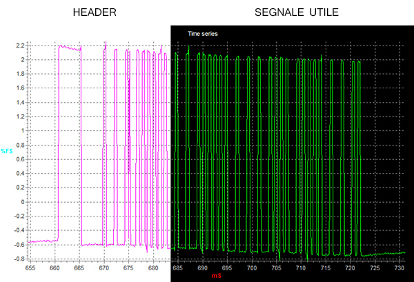

Procuriamoci un oscilloscopio. Grazie al mio illimitato budget da studente ho utilizzato la scheda audio del PC collegando all'ingresso Line In un jack che finisce in due coccodrilli. Un software gratuito e utilissimo per sfruttare questa feature dei poveri è Visual Analyser, che implementa inoltre un analizzatore di spettro con cui potrete identificare la frequenza a cui è centrato il led del vostro telecomando, sempre che la vostra scheda audio non sia già a -600 dB alla vertiginosa frequenza di 40 kHz. Se così fosse (e probabilmente sarà proprio così) non preoccupatevi, la precisione non è richiesta, anche perché io non avendo proprio modo di misurarla ho smontato un vecchio decoder in cui ho trovato un TSOP, che ha funzionato lo stesso per forza di cose. Vi ricordo infatti che avendo un ricevitore centrato un po più in là della nostra portante avremo un degrado del segnale che si traduce solo in un minor "raggio d'azione" del telecomando, a meno di casi patologici. Un dispositivo come il TSOP1740 è esattamente ciò che ci serve: si tratta di un circuito integrato prodotto dalla Vishay che riceve un segnale infrarosso e genera in uscita dei treni di impulsi in banda base con logica invertita. Questo significa semplicemente che alla ricezione della portante l'uscita è LOW, mentre quando il TSOP non riceve nulla, o meglio riceve rumore luminoso ambientale troppo distante dalla frequenza ad esso associata (si veda il datasheet per i codici frequenza corrispondenti) l'uscita è HIGH, vicino al rail di alimentazione. Va costruito quindi un circuito di prova utilizzando uno di questi ricevitori e puntandogli il telecomando contro, oppure aprendo il telecomando e agganciandosi al led di trasmissione. Nel mio caso alla pressione del tasto voluto ho ottenuto la sequenza in figura.
Come vi avevo predetto la cattura è triste ma tutto sommato sufficiente, tanto da consentirmi il calcolo della base dei tempi necessaria alla decodifica e la posizione dei singoli bit. Come è evidente ogni bit è separato dagli altri da uno spazio morto, in cui la portante è soppressa, di durata sempre uguale. Nel caso di uno zero logico la portante continua a rimanere soppressa. L'header (a sfondo bianco) è stato identificato con la cattura della pressione di vari tasti e cercando la parte minima di ripetizione. Vorrei precisare che il rilevamento dell'header non è essenziale, ma ci risparmia la stesura nel codice di un flow condizionale più lungo che implica tra l'altro considerazioni temporali e logiche per ogni fronte di salita e discesa. Avendo identificato la forma dell'header potremo aspettare in polling il ricevitore e controllare che all'arrivo di un blocco questo sia della durata giusta, per poi procedere "saltando" di qualche millisecondo in avanti. Di solito l'header a sua volta inizia con uno stato HIGH più lungo di tutti gli altri, per permettere al dispositivo di prepararsi alla decodifica, magari dandogli il tempo di svegliarsi da un'istruzione SLEEP attendendo il fronte di discesa. Nel mio caso il primo tratto dura 5 ms, mentre l'header totale dura in ogni caso per ben 21 ms: questo fatto può essere sfruttato nel codice rilevando la durata del primo blocco di 5 ms per poi "volare" 16 ms più avanti e controllare il comando vero e proprio. Questo salto temporale sembrerebbe vanificare tutte le promesse di robustezza fatte fin qui, tuttavia notiamo il seguente: in un salotto standard abbiamo un televisore, un decoder (se non è integrato), uno stereo (ormai quasi più) e un dvd player (ancora più raro). Anche ammesso che ogni dispositivo moduli la stessa portante, la probabilità che ci siano telecomandi con uno stesso header sono quasi nulle (è fatto di proposito giustamente), inoltre quel che davvero ci interessa è la discriminazione della pressione di un tasto del telecomando della TV rispetto agli altri della stessa TV. Risulta praticamente impossibile che altri dispositivi riescano a trasmettere un treno di impulsi che sia in grado di attraversare i blocchi condizionali del codice che andremo a scrivere.
La nostra cattura andrà analizzata con cura, confrontandola con quella degli altri tasti e calcolando bene le tempistiche tra un fronte e l'altro, in modo da scrivere correttamente una routine che arrivi finalmente alla commutazione del relè.

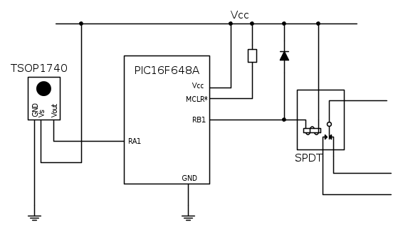

Il circuito è molto semplice. Il segnale è invertito via software (il TSOP inverte la logica del segnale che riceve).

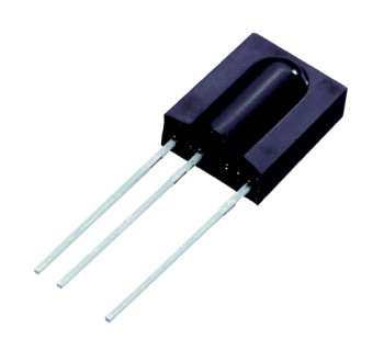

Il package in cui si presenta il ricevitore utilizzato

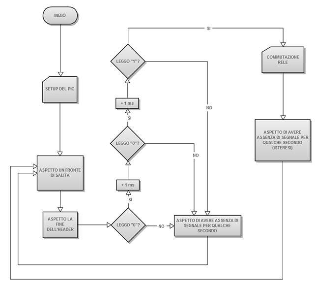

Ammettiamo che il nostro PIC (o qualche suo parente) sia configurato per avere in ingresso il segnale negato di un TSOP (ricordatevi che questo tipo di integrato inverte il segnale logico!) e disponga della funzione COMMUTAZIONE RELE, che ogni volta che viene chiamata commuta il relè, tralasciando la parte di pilotaggio che vedremo dopo. Il PIC quindi riceve un segnale alto costante o basso costante, non sono ammessi altri stati (questo è garantito dal TSOP, che rimane active_low in presenza della portante e viceversa). Diciamo anche che conosciamo la durata dell'header: questo significa che possiamo aspettare un fronte di salita, aspettare un tempo di header e poi controllare se riceviamo la sequenza del nostro tasto, che in questo esempio è "001" (per comodità del lettore). Il programma seguirà la seguente successione condizionale:
Per una sequenza come la mia andranno quindi inseriti 35 controlli a intervalli di 1 ms (si veda la cattura sopra), al cui termine, se ci si arriva, si può commutare il relè poiché è stato premuto il tasto giusto e il treno verificato.

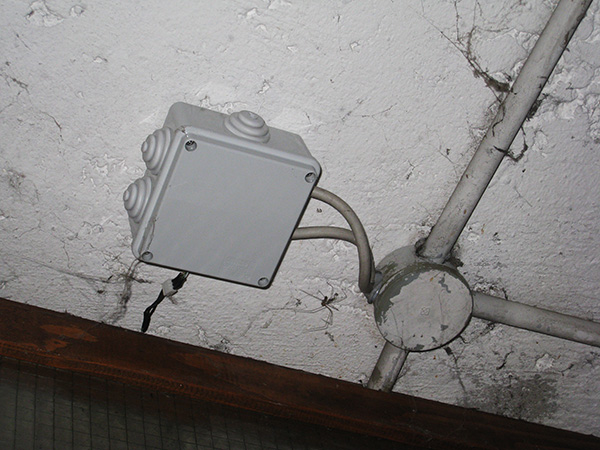

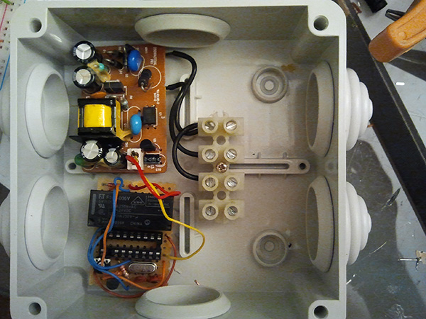

Il mio impianto luci si compone di un timer comune per tutte le case, esso pilota in contemporanea tutte le luci esterne. Ho posizionato in una scatola impermeabile il circuito programmato insieme ad un alimentatore ricavato da un vecchio carica batterie per cellulare che fornisce 4.5 V più o meno precisi, con una buona corrente per eccitare il relè. La scatola si interpone in serie all'alimentazione delle luci del mio giardino e ad inizio programma si presenta a riposo, di modo che anche spegnendole l'assenza di alimentazione diurna porti il programma in reset (il PIC si dimentica dello stato precedente, eventualmente si può memorizzare nella memoria non volatile l'ultimo stato assunto dall'uscita per poi ripristinarlo alla prossima accensione). La scatola presenta un connettore femmina da cui si dipanano tre cavi scollegabili di piccola sezione adibiti all'alimentazione e al segnale del ricevitore posto davanti alla mia finestra, posizionata al piano superiore.
I due blocchi sono fissati con cinque punti di colla a caldo all'interno della plastica. La scatola presenta degli ingressi in gomma per isolarne l'interno dall'umidità del garage. Nella foto manca solo il cablaggio relè-morsetti e il microcontrollore, che verrà inserito nello zoccolo, installato per eventuali riprogrammazioni.
Il fissaggio è stato fatto attraverso un singolo tassello. Nella scatola entra il cavo di alimentazione luci pilotato dal relè, che poi torna nella solita sede. Per gentile concessione di mio fratello piccolo che ha fatto la foto, dato che io sono lontano da casa, è incluso un ragno nella foto conclusiva.

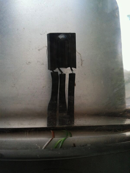

Il ricevitore è fissato con una goccia di colla a caldo all'interno dell'ampolla di una luce esterna. A luce accesa la capacità passa-banda del circuito integrato consente al segnale di essere discriminato molto efficacemente dal rumore luminoso di enorme intensità proveniente dalla lampadina sopra di questo.
