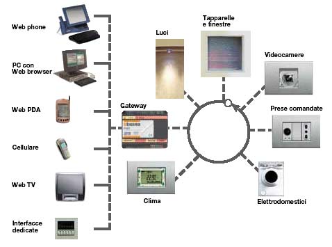

AUTOMAZIONE : da qualunque parte del mondo, da qualunque punto internet, da qualunque tipo di apparecchio, se adeguatamente programmato, puoi interagire con la tua casa, puoi vedere cosa vi succede, puoi organizzare l'accensione/spegnimento di una caldaia, orario di apertura e chiusura delle tapparelle ecc.

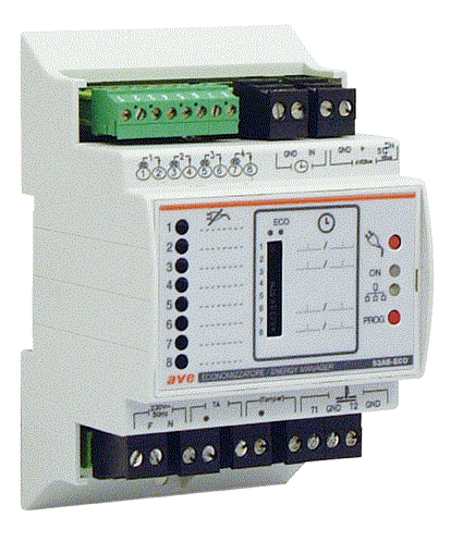

Una funzione che ormai è in tutta la totalità delle abitazione domotiche è la funzione CONTROLLO CARICHI.
Il CONTROLLO CARICHI è una funzione che tiene "sotto occhio" gli elettrodomestici in generale come :lavatrice, lavastoviglie, condizionatore, frigorifero e tutti gli altri elettrodomestici, contribuiscono al
sovraccarico dell'impianto elettrico, con il rischio di distacco del contatore e/o arrivo di salatissime bollette.
Attraverso un sistema integrato è possibile avere sempre sotto controllo la quantità di energia consumata
e programmare o gestire anche a distanza l'accensione e lo spegnimento di alcuni elettrodomestici, impianti clima e luce, così da ottimizzare carichi energetici, tempi e costi, soprattutto in ottica di risparmio energetico.

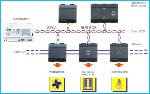

Per risparmio energetico voglio anche introdurre la diminuzione dei cavi di collegamento che si utilizzazno nei normali impianti elettrici, (con i dovuti punti di derivazione dove troviamo matasse di fili ecc.) in quanto si basa su una tecnologia a BUS, dove vi è uno scambio di dati tra la centrale e i relativi comandi .
Un SISTEMA BUS aperto, flessibile, affidabile e non vincolante, dà a tutti gli operatori del settore la possibilità di eseguire qualsiasi impianto in piena autonomia dando spazio alla propria fantasia nel proporre ed eseguire impianti sempre più sofisticati e complessi per le reali esigenze dei clienti.La logica dei sistemi bus si basa sul rapido scambio di segnali tra i vari dispositivi dell’impianto.
Rispetto alle installazioni tradizionali, in cui ciascun apparecchio di comando (esempio: interruttore/pulsante) è collegato direttamente a tutte le utenze elettriche (lampade, motori o funzioni specifiche) che deve attivare, disattivare o regolare, nei sistemi integrati con tecnologia Bus tutti i componenti sono connessi fra loro da un unico cavo, che trasferisce comandi e segnalazioni lungo l’impianto.Segnalazioni e comandi vengono raccolti dalle sole utenze interessate grazie a un codice di indirizzamento.
