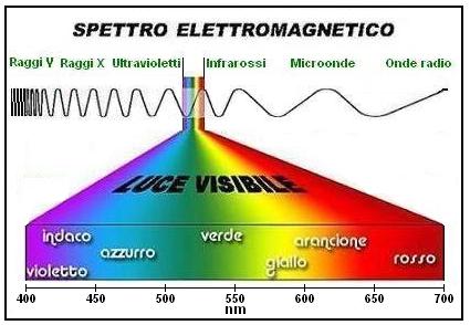

L’occhio umano infatti è in grado di individuare solo la radiazione elettromagnetica che costituisce lo spettro della luce visibile che va da una lunghezza d’onda di 0,4μm a 0,7μm, tutte le altre forme di radiazioni elettromagnetiche tra cui le radiazioni infrarosse, non sono visibili. Lo scienziato che per primo scoprì la radiazione infrarossa fu nel 1800 Frederick William Herschel astronomo presso la corte di re Giorgio III d’Inghilterra, che scomponendo la luce del sole per mezzo di un prisma di vetro, riuscì a misurare la temperatura di ogni singolo colore dell’arcobaleno così ottenuto, scoprendo che a colori differenti corrispondevano temperature differenti e soprattutto che la temperatura aumentava verso il colore rosso raggiungendo il massimo valore oltre la zona del rosso in una banda dello spettro in cui la luce del sole non era visibile; Herschel chiamò questo fenomeno spettro termometrico, figura 2.

La radiazione infrarossa rappresenta una parte dello spettro elettromagnetico sino ad oggi conosciuto, la sua lunghezza d’onda è compresa tra 1 mm e 750 nm (300 GHz e 400 THz) e si colloca tra la banda della radiazione visibile e quella delle onde radio; questo tipo di radiazione si manifesta sotto forma di calore e può essere rilevata con l’impiego di un particolare strumento, il bolometro. Il termine infrarosso deriva dal latino “infra” sotto, significa sotto il rosso ed indica che la sua frequenza si trova subito sotto quella del colore rosso della luce visibile, in figura 3 è schematizzato lo spettro elettromagnetico con particolare riguardo alla luce visibile.
Le onde elettromagnetiche infrarosse vengono anche chiamate radiazione termica o radiazione di calore, esse viaggiano alla velocità della luce e hanno come caratteristica principale quella di non riscaldare l’aria ma le superfici; a seguito della loro vastità nello spettro elettromagnetico e ai vari campi di utilizzazione, la loro banda di frequenza viene divisa nelle seguenti zone non standardizzate, rappresentate in figura 4:
· Infrarosso vicino (NIR) è la zona più vicina alla banda della luce visibile, ha una lunghezza d’onda da 0,75 μm (400 THz) a 1,4 μm (214 THz); viene impiegato soprattutto per la fotografia e la riflettografia tecnica non distruttiva per l’esame di superfici dipinte; in questa zona dell’infrarosso viene emessa anche circa il 50% della radiazione solare che per il restante 45% viene emessa nella banda visibile e per il 5% circa nella banda dell’ultravioletto;
· Infrarosso ad onda corta (SWIR) ha una lunghezza d’onda da 1,4 μm (214 THz) a 3 μm (100 THz); viene impiegato per la misura di temperature elevate;
· Infrarosso ad onda media (MWIR) ha una lunghezza d’onda da 3 μm (100 THz) a 8 μm (37,5 THz); viene impiegato generalmente per l’identificazione di oggetti o gas;
· Infrarosso ad onda lunga (LWIR) ha una lunghezza d’onda da 8 μm (37,5 THz) a 15 μm (20 THz); è la banda più usata per la termografia, la sua frequenza è quella più adatta per l’osservazione delle temperature ambientali, inoltre risultando particolarmente benefico per il corpo umano viene anche denominato “raggio della salute” e per questo motivo è largamente impiegato anche in campo medico per le terapie di riabilitazione;
· Infrarosso lontano (FIR) è quella più lontana e vicina alla banda delle microonde, ha una lunghezza d’onda da 15 μm (20 THz) a 1000 μm (300 GHz) ed è utilizzato soprattutto in astronomia in quanto adatto per osservazioni inferiori a 250 K.

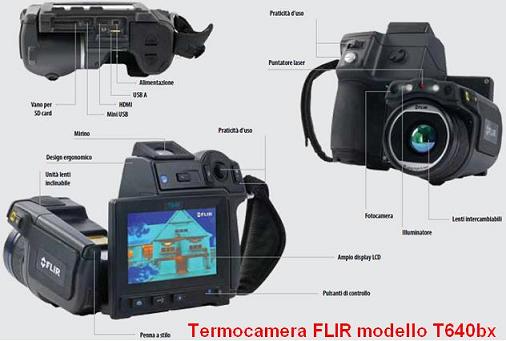

La videocamera termografica più comunemente chiamata termocamera, è un moderno dispositivo particolarmente sensibile alla radiazione infrarossa composto dall’insieme di elementi ottici ed elettronici in grado di convertire l’energia emessa da un determinato oggetto sotto forma di onde elettromagnetiche infrarosse in un segnale digitale; in questo modo è possibile ottenere una mappa termica superficiale di temperatura che è poi resa visibile tramite un display. In pratica la termocamera è un’apparecchiatura non invasiva che permette di rilevare, visualizzare, memorizzare ed elaborare nel tempo la distribuzione della temperatura su vaste superfici in modo rapido, preciso e in assoluta sicurezza.
Il funzionamento di una termocamera può essere sintetizzato come segue: un dispositivo ottico l’obiettivo, in genere costituito da lenti al germanio o silicio trasparenti alla radiazione infrarossa e dotato di caratteristiche antiriflesso, provvede ad inquadrare gli oggetti dei quali si vuole rilevare l’energia all’infrarosso emessa ed invia l’immagine ad un apposito sensore a matrice che legge l’immagine attraverso una matrice formata da un determinato numero di pixel (l’elemento che riesce a rilevare la più piccola variazione nell’infrarosso in funzione di una determinata temperatura) per un determinato numero di righe; ad esempio le termocamere tecnologicamente più evolute riescono ad ottenere immagini con una risoluzione di 640x480 pixel, questo vuol dire che l’immagine termica viene ottenuta come se fossero impiegati contemporaneamente 307200 termometri a contatto. Un circuito elettronico, tramite un adeguato supporto informatico e algoritmi molto complessi, legge ed elabora velocemente il valore di energia immagazzinata da ogni singolo pixel; il segnale così ottenuto viene elaborato elettronicamente e convertito in un’immagine termica chiamata termogramma visibile su uno schermo in genere a cristalli liquidi (LCD) nel quale diversi toni di grigio o di colori vengono fatti corrispondere alla distribuzione della radiazione infrarossa sulla superficie dell’oggetto inquadrato dall’obiettivo. La matrice e soprattutto il sensore sono gli elementi fondamentali di una termocamera, essi influenzano direttamente tutte le caratteristiche dello strumento; per le applicazioni generiche vengono utilizzati sensori microbolometrici a matrice piana e possono essere sia raffreddati che non raffreddati, ovviamente quelli raffreddati presentano una sensibilità termica notevolmente superiore rispetto a quelli non raffreddati; il materiale più comune per la realizzazione dei sensori è il silicio amorfo o l’ossido di vanadio. I modelli di termocamera più sofisticati, attraverso opportuni supporti informatici, possono anche memorizzare, archiviare, elaborare ed inviare a distanza report di dati rilevati nel tempo.
In figura 5 è visibile un modello di termocamera Flir molto avanzato con caratteristiche quali risoluzione 640x480 pixel, display LCD touchscreen da 4,3”, messa a fuoco automatica, puntatore laser, connettività Wi-Fi, precisione ± 2°C, misure a 650 °C, creazione di documenti in PDF, possibilità di aggiungere annotazioni tramite tastiera touchscreen e commenti vocali tramite auricolare Bluetooth. Altre informazioni possono essere ottenute qui Flir e qui Fluke.

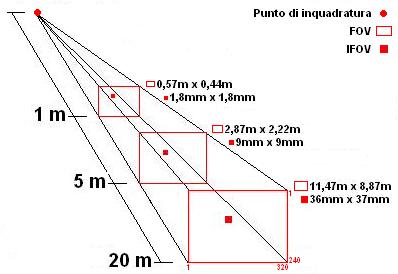

· risoluzione geometrica del sensore in genere questo parametro coincide con il numero di pixel che compongono la matrice, varia da 4x4, 16x16, 120x120, fino a 160x160, 200x150, 320x240, per arrivare ad un massimo di 680x420; ovviamente più è grande la risoluzione geometrica migliore è la capacità di rappresentare termicamente l’oggetto in esame;

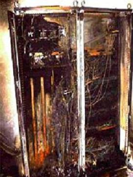

Uno dei settori in cui appare evidente il vantaggio dell’utilizzo della termografia è quello della manutenzione nel campo dell’impiantistica elettrica dove il passaggio di corrente elettrica attraverso i conduttori e/o i vari componenti come quadri di distribuzione, trasformatori, interruttori di protezione, motori, condensatori, ecc, provoca un riscaldamento a causa dell’effetto Joule (P = I2·R). Analizzando il fenomeno in termini termografici la presenza di punti caldi dovuti a questo riscaldamento indica una corrispondente maggiore densità di corrente o una maggiore resistenza di contatto, fattori questi che portano ad un aumento della potenza dissipata in calore. Nel caso in cui il calore dissipato raggiunge un valore eccessivo tale da mettere in serio pericolo il corretto funzionamento delle apparecchiature e dei cavi di collegamento è molto difficile da individuare ad occhio nudo o con strumenti tradizionali come i termometri perché, soprattutto in impianti di grossa potenza effettuare misure di temperatura a contatto di cavi e/o sbarre e/o assi rotanti risulta di difficile applicazione e soprattutto molto pericoloso per l’incolumità dell’operatore. E’ per questi motivi che al fine di ottenere risultati più precisi ed attendibili è consigliabile eseguire un’analisi termografica solo dopo aver tenuto l’impianto elettrico in funzione a pieno carico per almeno un’ora.
Da quanto esposto si evince dunque come un’analisi termografica effettuata tramite l’impiego di una termocamera sia uno strumento assolutamente indispensabile per pianificare una corretta manutenzione preventiva e/o correttiva individuando eventuali punti deboli dell’impianto e delle apparecchiature; attualmente anche la maggior parte delle compagnie di assicurazione sono molto interessate all’utilizzo degli strumenti termografici offrendo polizze vantaggiosissime a tutte quelle aziende che dimostrano con opportuni report l’utilizzo di questa tecnica di prevenzione guasti. La tempestiva individuazione di un punto caldo (hot spot) in un collegamento in cavo, in una morsettiera, in una sbarra o in un qualsiasi componente all’interno di un quadro elettrico, può evitare le conseguenze visibili in figura 7.

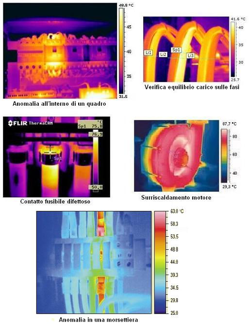

Tutte le possibili modalità di applicazione delle termocamere nell’ambito dei sistemi elettrici possono essere divise in due grandi categorie: applicazioni per alta tensione e applicazioni per bassa tensione.
- Applicazioni per alta tensione in questo settore è possibile rilevare: ossidazione e surriscaldamento di sezionatori ed interruttori, surriscaldamento e serraggio di collegamenti e morsetti, guasto di isolatori, in figura 8 alcuni esempi;
- Applicazioni per bassa tensione in questo settore è possibile effettuare: verifica di morsettiere, cablaggi, cavi; verifica di connessioni e contatti; verifica dell’equilibrio del carico sulle fasi; verifica dei fusibili; verifica dei motori elettrici, in figura 9 e 10 alcuni esempi.
