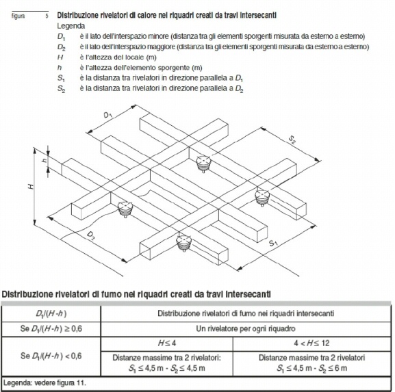

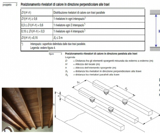

Nel caso di soffitto con travi a vista i rivelatori devono esser posti all’interno dei riquadri, tenendo però conto di queste eccezioni:
- qualora l’elemento sporgente abbia una altezza h≤10% H rispetto all’altezza massima del locale, si considera come soffitto piano;
- qualora l’altezza massima degli elementi sporgenti sia maggiore del h>30%H dell’altezza massima del locale, il criterio di ripartizione dei rivelatori nei riquadri non si applica e ogni singolo riquadro viene considerato come locale a sé stante;
Per determinare ogni quanti interspazi si devono collocare i rivelatori bisogna conoscere alcuni parametri ed applicare queste regole:
Nel caso di travi intersecanti valgono queste regole:

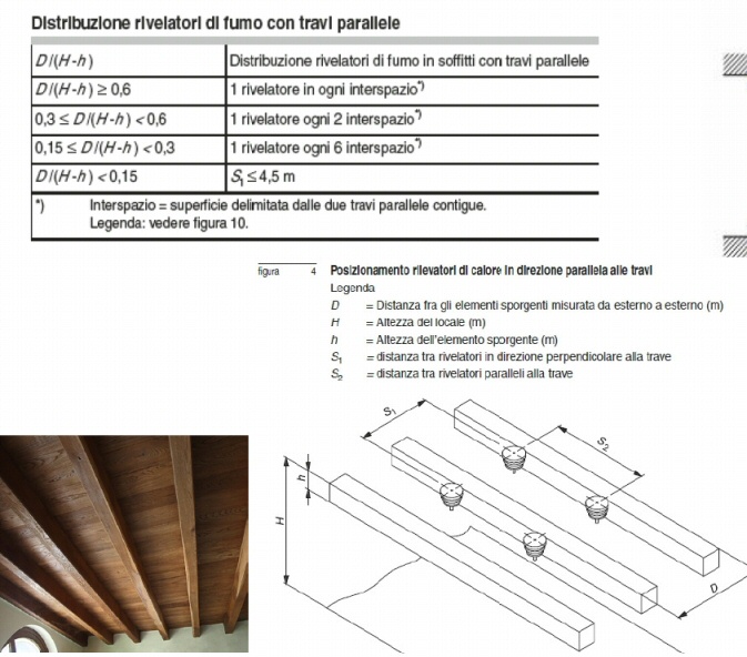

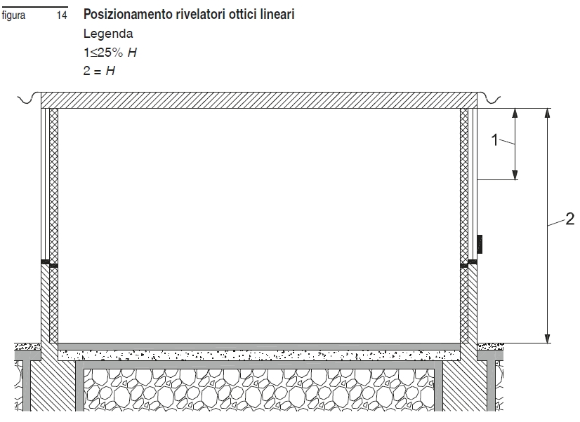

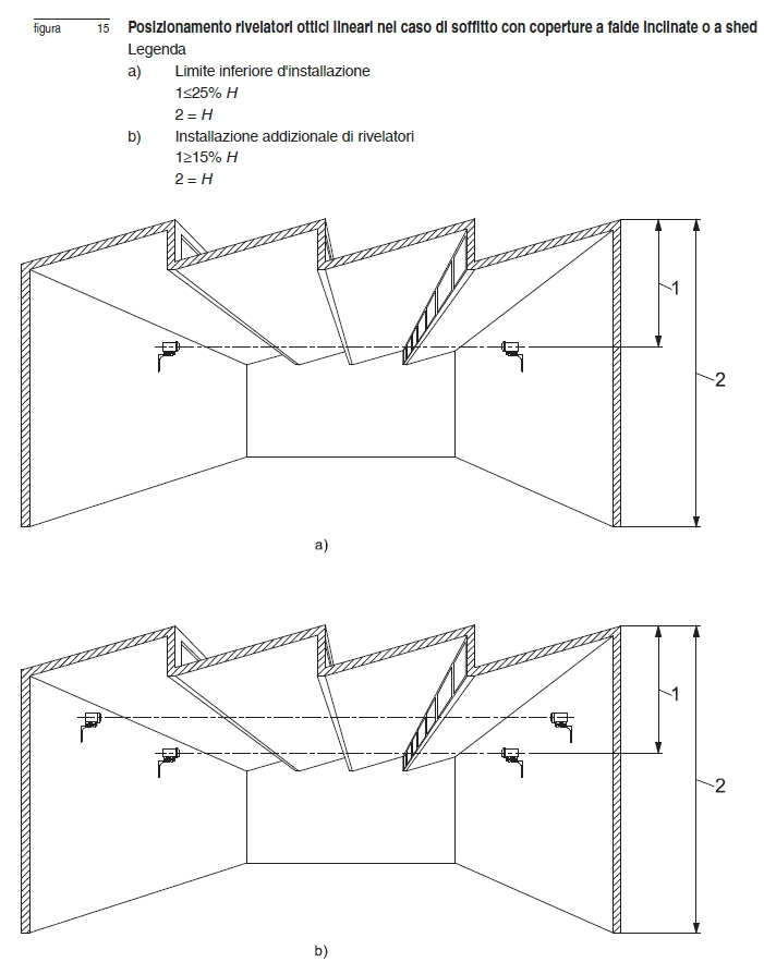

Rilevatori ottici lineari di fumo
Per rivelatore ottico lineare di fumo si intende un dispositivo di rivelazione incendio che utilizza l’attenuazione e/o i cambiamenti di uno o più raggi ottici. Il rivelatore consiste di almeno un trasmettitore ed uno o più ricevitori. L’area a pavimento massima sorvegliata non può essere maggiore di 1600 mq.La larghezza dell’area coperta non deve essere maggiore di 15 m. Nel caso di soffitto con copertura piana, La collocazione dei rivelatori ottici lineari rispetto al piano di copertura deve essere compresa entro il 10%dell’altezza del locale da proteggere, se non fosse possibile si può abbassare il limite fino al 25%di H ma si devono aumentare di un 50% il numero di rivelatori
Nel caso di soffitto con coperture a falde inclinate o a shed, i rivelatori ottici lineari possono essere installati in senso parallelo all’andamento oppure in senso trasversale. Se in senso trasversale la h dello shed, doppia falda o elemento sporgente deve inferiore al 15% della H totale. Se non fosse così si deve aumentare del 50% il numero dei rivelatori. Per locali alti fino a 12m i rivelatori possono essere installati ad un’altezza pari al 25% della H max del locale Installazioni con H del soffitto sup. a 12m si deve effettuare prove di funzionamento oppure rivelatori a quote intermedie. Massima distanza tra 2 livelli di rivelazione 12 metri
Nel caso di soffitti a volta, la collocazione delle unità di rivelazione deve essere entro il 10% della H al colmo del locale.
Nel caso di soffitti conformati a calotta semisferica o a cupola, si raccomanda di collocare le unità di rivelazione dei rivelatori ottici lineari di fumo lungo il piano d’appoggio o base della calotta o della cupola. Il raggio ottico di ogni rivelatore deve trovarsi nel piano della base della calotta o cupola. In questo caso la larghezza massima dell’area di copertura di ciascun rivelatore deve essere di 8 m.

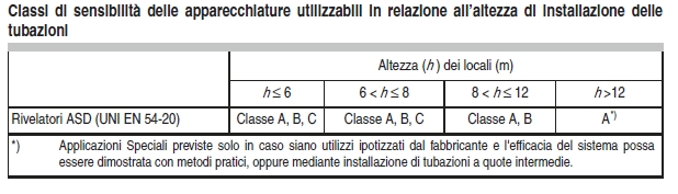

Sistemi di aspirazione e campionamento
Si intendono con questa terminologia quei sistemi di rivelazione che utilizzano punti di analisi locali o centralizzati interconnessi all’ambiente da proteggere per mezzo di tubazioni, appositamente forate o tubi innestati (capillari) che,tramite l’aspirazione ciclica dell’aria presente nell’ambiente, determinano l’eventuale insorgere di un principio di incendio rilevando il fumo da esso prodotto.
La EN54-20 divide i sistemi di aspirazione in tre classi:
Classe A - Elevata sensibilità per la rivelazione precoce di fumo in numerosi ambienti commerciali e produttivi, con elevata circolazione d'aria, o ad alto rischio.
Classe B - Sensibilità migliorata, per la rivelazione efficace e tempestiva (preallarme) in ambienti critici o in presenza di apparecchiature il cui danneggiamento non può essere tollerato dall'attività. In grado rivelare la presenza di fumo che un sensore ottico puntiforme non riuscirebbe (soffitti alti, correnti d’aria)
Classe C - Sensibilità standard, per la rivelazione di incendi in ambienti "normali" o in zone inaccessibili sensibilità come un rivelatore puntiforme.
Per il calcolo delle tubazioni, delle possibili distanze da raggiungere con le tubazioni e del tempo di trasporto dal punto di rivelazione a quello di analisi, devono essere considerate le caratteristiche tecniche indicate dal produttore per le possibili diverse tipologie di sistema (UNI EN 54-20) .
La copertura di uno di questi fori deve essere considerata come quella di un rivelatore puntiforme di fumo. In tal senso la copertura massima consentita da una di queste tubazioni, fatte salve le caratteristiche geometriche, di altezza, di velocità dell’aria ecc. da considerare non può in alcun caso essere maggiore di 1600 mq .
