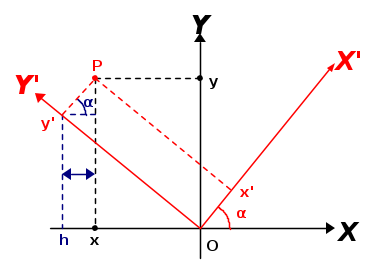

Dato un sistema di riferimento cartesiano che nello schema ho indicato con lettere corsive maiuscole OXY (in nero) si immagini di ruotarlo di un angolo α in senso antiorario (angolo positivo):
N.B. con le lettere maiuscole si è indicato il nome degli assi, mentre con quelle minuscole si sono indicate le coordinate del punto P (nei due sistemi di riferimento). Data la seguente costruzione:
Il segmento hx è dato da:
hx = x'cos(α)
mentre il segmento oh è dato da:
oh = y'sin(α)
Il segmento ox, che altro non è che l'ascissa x è dato da:
x = oh − hx = y'sin(α) − x'cos(α)

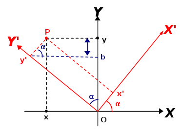

Tale relazione lega i due sistemi di riferimento. Analogamente calcoliamo l'ordinata y mediante la seguente costruzione:
Il semento by è dato da:
by = x'sin(α)
mentre il segmento ob è dato da:
ob = y'cos(α)
da cui si ha:
y = ob + by = y'cos(α) + x'sin(α)
Riassumendo:
Tali equazioni prmettono di ricavare le coordinate (x,y) conoscendo (x',y') e α. Se si conoscono (x,y) e si vogliono ottenere le coordinate (x',y') basta cambiare il segno dell'angolo.
