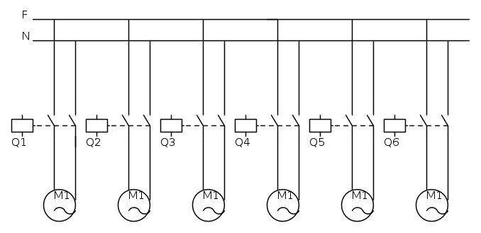

Circuito di potenza
Nel circuito di potenza vengono utilizzati 6 motori asincroni monofase :

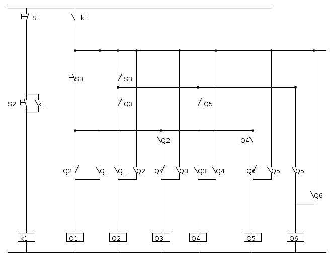

Il circuito di comando
Il circuito di potenza non rappresenta particolari difficoltà .Il circuito di comando rappresenta qualche difficoltà in più rispetto a quello di potenza :
== Funzionamento == Il pulsante S1 è il pulsante di arresto mentre il pulsante S2 è il pulsante di marcia . Il contattore K1 è detto il contattore di marcia ed è a capo di tutto il circuito . Premendo il pulsante S2 si eccita K1 e quindi successivamente si può premere S3 che eccita il contattore Q1 rilasciando S3 si eccita Q2; Ripremendo S3 si eccita Q5 e rilasciando S3 si eccita il contattore Q6 completando così il ciclo manuale . A questo punto tutti i motori sono in funzione . Per arrestarli bisogna premere il pulsante S1 che diseccita il contattore K1 di marcia .

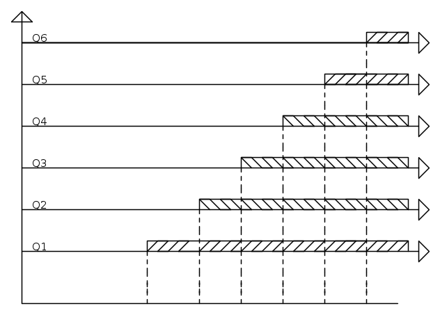

Il diagramma di lavoro
