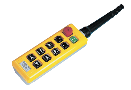

Per il comandi usano di norma pulsantiere pensili del genere :
