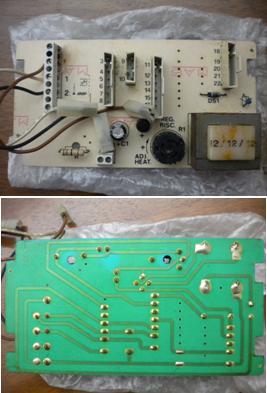

Il giorno successivo il vicino amico mi aggiorna sulla caldaia dicendomi che l’intervento del tecnico di assitenza ha rimesso a posto la caldaia sostituendo una scheda alla modesta cifra di 130 euri ..
..alla mia richiesta se avesse ancora la scheda segue una risposta affermativa, e di lì a breve ebbi la scheda fra le mani ...
Il guasto, come avevo immaginato, era proprio un corto tra F/N sulla scheda, con buone probabilità causato dalla perdita di acqua che, guarda caso, è uscita dopo l'intervento di manutenzione
Ora passi per l'intervento sulla perdita di acqua, che comunque sarebbe dovuto rientrare in un periodo di garanzia del precedente e ravvicinato intervento di manutenzione, ma, c...o, sostituire una scheda che presenta un evidente corto fra due morsetti di alimentazione per probabile presenza di acqua, una scheda che ha quattro semplici componenti che si verificano in pochissimo tempo,... ma prima di sostituirla, perché non provare a rimetterla in piedi evitando di chiedere cifre assurde allo sfortunato utente, fra l’altro dopo esserci già stati qualche giorno prima per una manutenzione ordinaria ben pagata ?...
Con la scheda di alimentazione nelle mani è stato più forte di me, volevo capire se fossi io ad esagerare
...scheda dopo il guasto:
Ho preso la scheda di alimentazione, le ho dato una ripulita e scollegato gli spezzoni di cavo che il tecnico, probabilmente per non spendere altro tempo (a svitare quattro viti) aveva troncato
…scheda dopo il mio intervento:
A questo punto eseguo delle misure di rito a freddo, trovando i pochi componenti in buona salute, quindi dò tensione alla scheda e misuro le tensioni di uscita dal secondario del trafo e dal ponte raddrizzatore, verifico il funzionamento del trimmer e ... basta finiti i componenti... e questo in poco tempo; confermo (purtroppo) che avevo ragione: bastava una asciugatina, una pulitina magari con un po’ di spray adatto, e tutto tornava al suo posto...avevo ragione, bastava solo essere un pochino onesti... non ci voleva molto... forse il tecnico andava di fretta, o forse sarà la crisi economica, o forse l’onestà gli costava più della scheda, o forse il tecnico non ha a cuore i suoi clienti, o forse non ha capito nulla l'elettriciaio che crede ancora a Babbo Natale.
