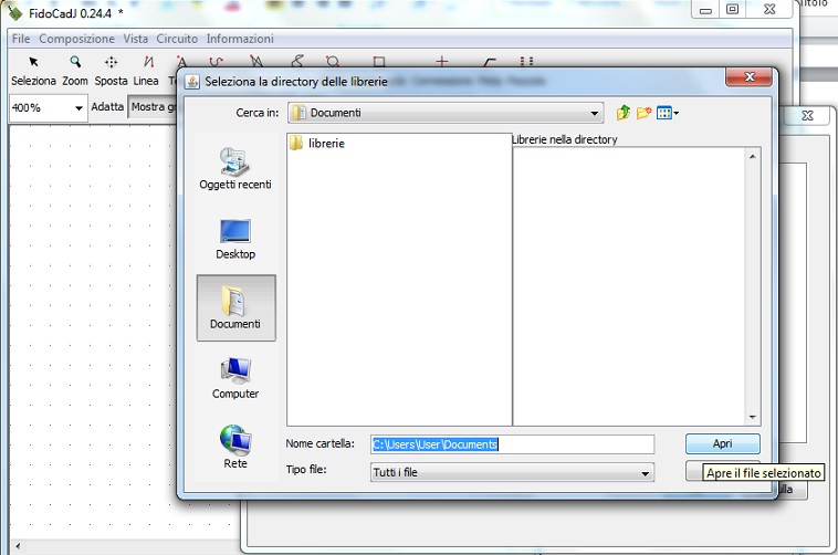

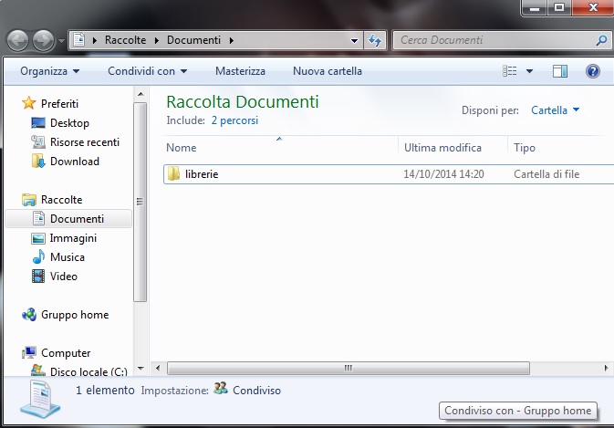

In prima battuta si realizza una cartella dove appoggiare i simboli realizzati e quindi la libreria dandole un nome, inq uesto caso in Documenti realizzerò la cartella che nominerò librerie

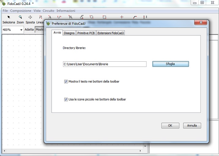

A questo punto apro FidoCadJ,vado in File e Opzioni
Cliccando su Opzioni ottengo una nuova finestra in cui dovrò selezionare la directory dove si trova la mia cartella librerie
Ora utilizzando il pulsante Sfoglia andrò a cercare la mia cartella librerie e confermerò con il pulsante Apri ,e poi ok a questo punto FidoCadJ è pronto per realizzare la nuova libreria Industriale (nome che assegnerò alla nuova libreria come vedremo avanti) con i nuovi simboli
a questo punto FidoCadJ è pronto per realizzare la nuova libreria in librerie con i nuovi simboli

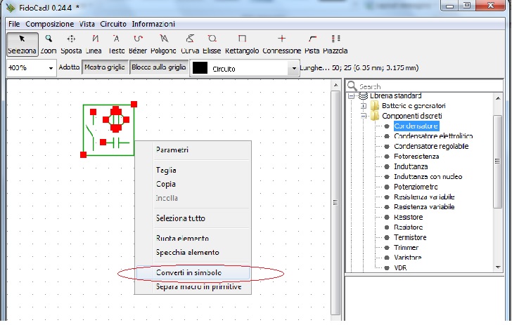

-si seleziona il simbolo
-ora tasto destro sul simbolo si seleziona nel menu che compare converti in simbolo

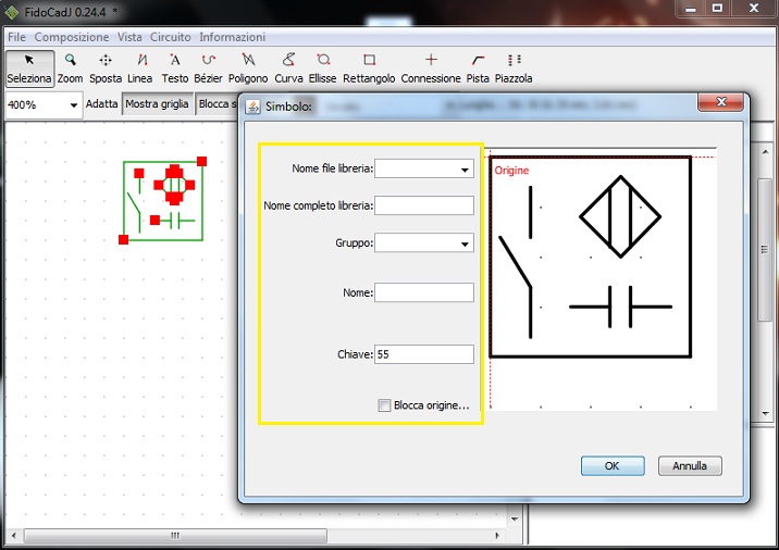

a questo punto compare una nuova finestra in cui inserire i riferimenti o dati per il simbolo

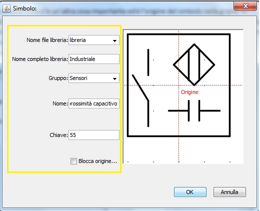

Nel riquadro indicato che ho evidenziato in giallo si dovrà inserire:
- nome file libreria, in questo caso libreria
- nome completo libreria che poi apparirà nella finestra librerie di FidoCadJ, in questo caso Industriale
- nome Gruppo, ovvero un gruppo di simboli che appartiene alla libreria con funzioni proprie, in questo caso sensori
- nome, il nome proprio del simbolo o meglio in questo caso del sensore,e cioè sensore di prossimità capacitivo, avrei potuto anche scrivere proximity capacitivo abbreviando il testo,ma questo dipende dalle nostre esigenze e-o scelte di rendere più fruibile la libreria
- chiave, è il codice associato al simbolo con il quale verrà richiamato nel codice FidoCadJ, e non necessariamente dovrà essere numerico, ma non dovrà contenere spazi ed all’interno della libreria dovrà essere unico; pertanto a completa discrezione dell’utente. Nel realizzare una libreria come in questo caso ho lasciato la chiave di default, semplicemente per rendermi più rapida la realizzazione…
Ora non è ancora finito c’è un’altra cosa importante ed è l’Origine del simbolo nella griglia. In pratica avrete notato all’interno della finestra simbolo, dove è raffigurato ci sono degli assi in rosso con la scritta “Origine”: viene usata per porre la "maniglietta" rappresentata dal quadratino rosso, quando userai il simbolo. E' a discrezione dell'utente scegliere l'origine più adatta: dovrebbe essere scelta in modo che l'uso del simbolo sia il più naturale possibile, semplicemente spostandola con il puntatore ….

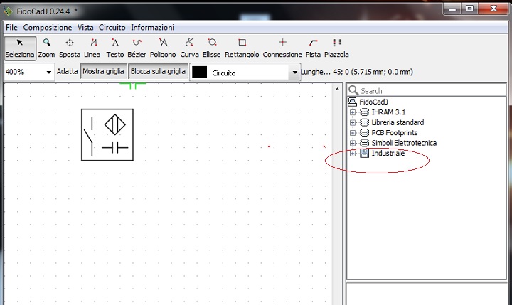

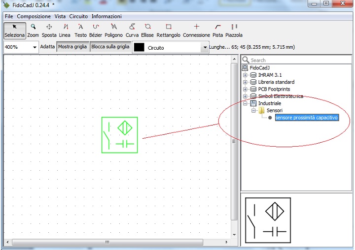

Io preferisco portarla all’incirca centrale al simbolo ma mantenendo i riferimenti della griglia, come sopra rappresentato, a questo cliccando su ok apparirà di lato a destra sotto l’elenco librerie la nostra nuova libreria con il nuovo simbolo all’interno…
Ed il nuovo simbolo pronto all’uso
Da questo momento proseguendo con gli stessi passi si potrà ampliare la libreria realizzata, con altri gruppi e simboli, o realizzarne di nuove cambiando la directory e successivamente aggiornando le librerie.
