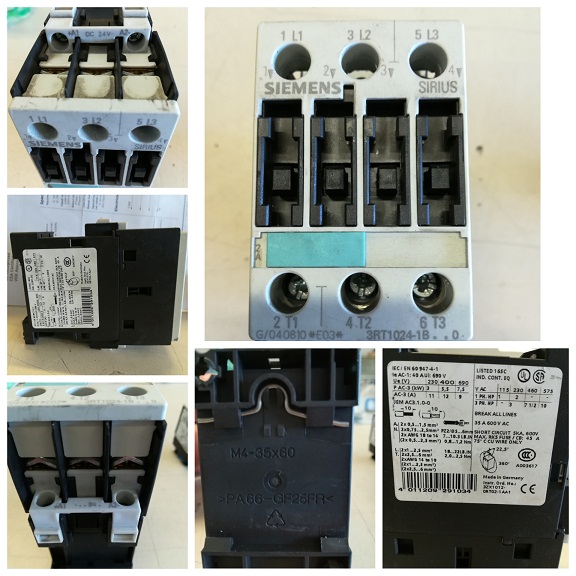

parti costituenti un contattore
in sostanza il contattore è costituito da due equipaggi, uno fisso e l'altro mobile. Il primo realizza un opportuno movimento ed è bilanciato da molle antagoniste che oppongono una certa resistenza al movimento dell'equipaggio mobile e lo riportano nello stato di riposo.
Gli elementi che costituiscono il contattore sono:
- l' elettromagnete di comando, il cui nucleo è realizzato a colonne o a mantello, ed è diviso in due sezioni; quella con la bobina di eccitazione fa parte dell'equipaggio fisso, mentre l'altra fa parte dell'equipaggio mobile;
- i contatti: gli elementi che, con il loro movimento, stabiliscono od interrompono la continuità metallica di un conduttore. Si distinguono in:
- contatti fissi, montati sull'incastellatura del contattore;
- contatti mobili, montati sulla parte mobile comandata dall'elettromagnete;
- contatti principali, destinati all'apertura e chiusura del circuito di potenza;
- contatti ausiliari, utilizzati per comandare i circuiti relativi a blocchi elettrici, segnalazioni, allarmi, ecc. Questi contatti possono essere di tipo normalmente aperto o normalmente chiuso; poiché supportano un'intensità di corrente inferiore a quella dei contatti principali risultano essere di dimensioni più piccole.
- i separatori, diaframmi interposti fra le coppie di contatti principali con la funzione di delimitare l'arco elettrico durante l'apertura dei singoli contatti; hanno caratteristiche costruttive differenti a seconda della portata dei contatti.

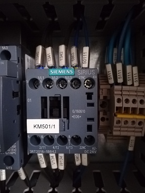

circuiti del contattore
In un circuito elettrico in cui è presente un contattore, i circuiti che interessano quest’ultimo sono:
- Il circuito comandato: è il carico cioè il circuito di potenza che interessa i contatti principale del contattore che hanno il compito di alimentarlo/disalimentarlo. Ad esempio il motore asincrono trifase nella figura.
- Il circuito di comando, distinto dal precedente, assolve il compito di eccitare/diseccitare la bobina di comando dell’elettromagnete. Ad esempio il circuito di avviamento (comando start/stop) del motore asincrono trifase mostrato in figura.
- Il circuito ausiliario: controllato dai contatti ausiliari del contattore, che si muovono in sincronismo con quelli principali e controllano circuiti di segnalazione, blocco etc.., gli ausiliari appunto.
È importante aver presente che il circuito comandato ed il circuito di comando possono essere alimentati con tensioni di alimentazione di diverso tipo e valore,per quanto concerne il circuito di comando usualmente si utilizzano tensioni di 24 V (DC/AC) ed anche in alcuni casi: 48 V ,110 Vca, 230 Vca.
individuazione dei morsetti del contattore
L’individuazione dei morsetti nel contattore assume una certa importanza in quanto indica la funzione specifica di ogni morsetto, e pertanto deve essere precisa; in questo senso le Norme CEI forniscono i principi base per l’identificazione dei morsetti.
- I morsetti delle bobine vengono indicati con un sistema alfanumerico e caratteri maiuscoli, nei contattori ad esempio la bobina viene indicata con A1 ed A2
- I morsetti dei contatti utilizzano un sistema di designazione di tipo numerico, dove il numero inferiore dispari indica l’entrata mentre il numero superiore pari indica l’uscita
- I morsetti principali, ovvero quelli di potenza vengono designati con un numero ad una sola cifra
- I morsetti dei contatti ausiliari utilizzano un sistema di designazione con un numero a due cifre, dove la prima indica il tipo di funzione, e la seconda indica il numero di sequenza, ovvero il numeri di funzione 1 e 2 indicano i contatti di apertura (NC) ed i numeri 3 e 4 quelli di chiusura (NO) ed i numeri 5 e 6 i contatti di apertura con particolare funzione, e di numeri 7 e 8 come i precedenti ma di chiusura, per particolare funzione si intende un contatto ad esempio ritardato…
- La numerazione sul contattore viene realizzata da sinistra verso destra iniziando dal piano più vicino a quello di fissaggio.
