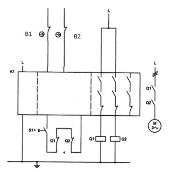

- non è opportuno che il raggiungimento di un PL pari ad “e” sia basato unicamente sull'esclusione di guasti; in generale, è necessario essere sempre più critici sulla possibilità di escludere un guasto al crescere del livello di prestazione richiesto;
- in generale, l'esclusione dei guasti non dovrebbe essere applicabile agli aspetti meccanici dei microinterruttori di interblocco e degli interruttori azionati manualmente.
Sulla base di quanto previsto dalla norma UNI EN ISO 13849-1:2008, si possono fare le seguenti considerazioni:
- funzione di arresto di emergenza: a meno di poter escludere il guasto meccanico del pulsante di arresto di emergenza (ad esempio “distacco del frutto”), anche utilizzando due contatti elettrici del pulsante non è possibile raggiungere un PL superiore a “c” (ovvero il circuito di comando è conforme all'architettura di categoria 1 secondo la norma UNI EN ISO 13849-1:2008);
- funzione di interblocco del riparo: a meno di poter escludere il guasto meccanico del microinterruttore di interblocco (ad esempio “allentamento della camma”), anche utilizzando due contatti elettrici del microinterruttore non è possibile raggiungere un PL superiore a “c” (ovvero il circuito di comando è conforme all'architettura di categoria 1 secondo la norma UNI EN ISO 13849-1:2008);
- funzione di comando ad azione mantenuta: a meno di poter escludere il guasto meccanico del pulsante (ad esempio “incastro del pulsante in posizione di azionamento”), non è possibile raggiungere un PL superiore a “c” (ovvero il circuito di comando è conforme all'architettura di categoria 1 secondo la norma UNI EN ISO 13849-1:2008).
Esempio: funzione di sicurezza interblocco di un riparo mobile:
- due microinterruttori di interblocco --> PL = e
- un microinterruttore di interblocco senza esclusione del guasto meccanico --> PL = c
- un microinterruttore di interblocco con esclusione del guasto meccanico --> PL = e
