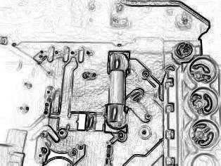

La forma già descritta di un fusibile rappresenta la maggior parte di quelli presenti nelle apparecchiature elettroniche, ovvero il fusibile a tubo ed in alcuni casi possono avere una realizzazione differente; ad esempio il contenitore cilindrico di ceramica dove al suo interno è disposto l’elemento conduttore fusibile, entrambi disponibili nelle dimensioni 3,6x10 mm / 5x20 mm / 6,3x32 mm per interrompere intensità di corrente da qualche frazione di mA fino a 10 A, mentre quelli in ceramica hanno una portata di oltre qualche decina di ampere ed in alcuni casi il loro intervento è segnalato sulla testa di uno dei terminali da un apposito sistema indicatore.
Poi si devono considerare, sempre nel caso di dispositivi elettronici, i fusibili miniaturizzati ed a saldare per circuito stampato dalla forma diversa, del tipo cilindrico(7x8 mm) di colore nero, o del tipo a pasticca autoripristinanti. Questi ultimi aprono (aumentano il loro valore resistivo) il circuito quando si supera il loro valore di intensità di corrente, e si ripristinano (abbassano il loro valore resistivo) quando le condizioni che hanno determinato la sovracorrente sono sparite.
Sono utilizzati per circuiti stampati fusibili di tipo SMD sia del tipo a saldare che del tipo con porta fusibile.
Altra tipologia di fusibile che si può incontrare è il fusibile termico (cut-off) il loro intervento è condizionato da un altro parametro ovvero la temperatura e non l’intensità di corrente, pertanto ad un aumento di temperatura corrisponde il loro intervento di apertura, in genere sono di forma cilindrica (presenti anche in forme costruttive diverse) e miniaturizzata e del tipo a saldare installati all’interno di dispositivi elettrici quali da esempio batterie o trasformatori di alimentazione, il loro span di temperatura è compreso fra i 70°C ed i 230°C.
portafusibile
I fusibili, per poter essere collegati ed utilizzati al circuito, hanno bisogno di un accessorio detto portafusibile che nel caso di apparecchiature elettroniche può essere del tipo per fissaggio a pannello, o del tipo per circuito stampato; quest’ultimo può avere anche un'ulteriore protezione in plastica.
Fermo restando sempre la disponibilità in commercio di fusibili per circuito stampato a saldare.

La prima ed importante ATTENZIONE da porre in pratica per verificare la bontà di un fusibile è quella di TOGLIERE TENSIONE AL DISPOSTIVO E/O CIRCUITO ELETTRICO INTERESSATO. Questo perché i fusibili interessano sempre circuiti di alimentazione, che siano essi in continua od in alternata; pertanto ai loro capi è presente un ddp che può presentare un elevata condizione di rischio elettrico, quindi LA VERIFICA/SOSTITUZIONE VA FATTA IN ASSENZA DI TENSIONE !!!
La verifica di un fusibile risulta semplice. In alcuni casi l’integrità dell’elemento fusibile è ben visibile attraverso la custodia in vetro dello stesso fusibile, in altri meno; è comunque sempre corretto verificare la bontà del fusibile (continuità elettrica) una volta tolto dal portafusibile, con il classico multimetro in portata per ohm.
sostituzione e scelta
In caso di guasto su di un dispositivo elettronico, può capitare la necessità di sostituire un fusibile, il che non rappresenta grosse difficoltà; avendo già disponibile quello guasto si dovranno semplicemente prendere le indicazioni serigrafate sullo stesso e sostituirlo con uno identico, ovviamente dopo aver verificato e risolto le cause che ne hanno determinato il suo intervento.
Pertanto in questa condizione la procedura è semplice in quanto si dovrà rispettare il valore di tensione ed intensità di corrente nominale stampigliate sull’involucro del fusibile guasto.
