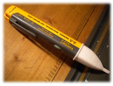

Si presenta come una grande penna con tatto di clip per un sicuro fissaggio al taschino, ed all'estremità della punta presenta un’area bianca che rappresenta l’elemento rivelatore e di indicazione. Questa struttura lo rende comodamente portatile in un taschino della giacca, quindi sempre disponibile, cosa non di poco conto.

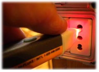

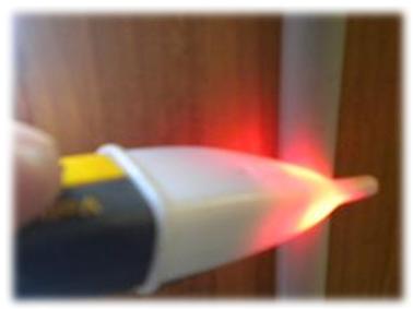

Una volta acceso con il pulsantino verde, un lungo beep ne confermerà il regolare funzionamento; il Volt Alert emetterà, ad intervalli di tempo brevi e regolari, un beep accompagnato da un flash rosso, ad indicare che lo strumento è attivo, quindi pronto all’uso. Quando lo si porta in prossimità di una parte di circuito in tensione, (ad esempio un conduttore o l’alveolo di una presa di rete bipasso) avvicinandone l’estremità, se è presente tensione nel circuito in esame, la sua estremità si illuminerà di rosso, ed emetterà un lungo e potente fischio ad indicare che in quel punto è presente tensione.
Viceversa, se la tensione non è presente, l’estremità rimarrà in condizioni di st-by emettendo flash rossi regolarmente intervallati.

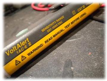

Ovviamente lo strumento in questione risponde a dei criteri di sicurezza a garanzia dell’operatore, e per la sua funzionalità, nel caso del modello preso in esame, ovvero il Fluke 1ACII, risulta conforme a IEC 61010-1:2001, UL 61010-1 (seconda ed.), n. CAN/CSA-C22.2. 61010-1-04 e ISA-82.02.01 grado di inquinamento 2, ed è utilizzabile per tensioni alternate: 90 V -1000V in CATIV.

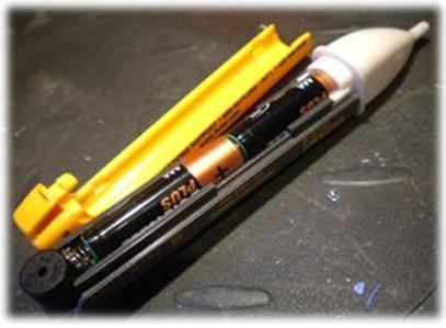

Questo strumento fornisce la possibilità di rilevare il campo elettrico prodotto dalla tensione alternata attraverso materiali isolanti. Per il suo funzionamento richiede una tensione di alimentazione di tre volt fornita da due pile tipo ministilo, che garantiscono una lunga durata (verificata nella pratica).
