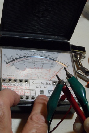

Quando iniziava la sua attività di riparazione sugli apparecchi tv, eseguiva con un unico strumento, il multimetro analogico, le relative misure di tensione , intensità di corrente, resistenza e verifica di semiconduttori, attività proprie di una ricerca guasto. Ero alle prime esperienze di lavoro, e nel mondo elettronico delle riparazioni, lo strumentino in questione era il mitico multimetro analogico ICE680G che non tardai ad acquistare ed ancora oggi conservo come una reliquia ed all’occorrenza utilizzo, fermo restando un valido strumento ancora oggi in produzione.
L’ICE680G presenta,la particolarità costruttiva di dover selezionare la funzione (tensione, intensità di corrente e resistenza …) e portata, utilizzando le rispettive boccole di ingresso per i puntali, a differenza di altri multimetri analogici che utilizzano due sole boccole (per le misure di tensione, intensità di corrente e resistenza) ed un commutatore per selezionare la funzione e la portata.

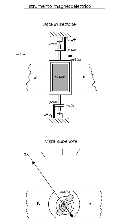

Il microamperometro nei multimetri analogici in genere è un trasduttore di tipo magnetoelettrico, in quanto traduce la grandezza in misura nello spostamento di un indice su di una scala; l’indice è solidale con una bobina che, attraversata dalla grandezza in misura, produce un campo magnetico di intensità proporzionale alla grandezza elettrica misurata, muovendosi nel traferro di un magnete permanente, di una quantità proporzionale all’effetto dei due campi.
Lo strumento indicatore, ovvero il microamperometro, è costituito da una parte mobile detta “equipaggio mobile” realizzata da una bobina di forma rettangolare con molte spire di sottile filo di rame isolato, che in condizioni di riposo ha una sua posizione fissa rappresentata “dall’indice” al quale è collegata; sotto l’azione di una forza di origine magnetica di intensità proporzionale alla grandezza che si sta misurando, l’equipaggio mobile si pone in movimento e con esso l’indice; questo movimento sarà contrastato da “molle antagoniste” che generano una azione resistente proporzionale allo spostamento della parte mobile; quando la forza generata dalla grandezza e quella delle molle antagoniste si fanno equilibrio, l’equipaggio mobile si arresta, ed allora sarà possibile leggere il corrispondente valore della grandezza in misura indicato dall’indice sulla rispettiva “scala graduata”.
l'indice
è in genere realizzato da una sottile asta calettata sul perno di sostegno dell’equipaggio mobile, ed ha la caratteristica di essere molto leggero(alluminio) e vicino alla scala graduata (diminuisce l’errore di parallasse) e di avere la parte terminale realizzata per facilitare la lettura ( a coltello) ed essere il più lungo possibile per consentire anche per piccoli movimenti di apprezzare relative misure.
la scala graduata
è l’elemento che consente di rilevare il numero di unità di misura e risulta tanto più completa quanto maggiore è il numero di divisioni (nel limite possibile) della scala, e tenendo conto degli spostamenti dell’indice, ovvero considerare un angolo non elevato di rotazione dell’equipaggio mobile. Le scale che si realizzano sono in genere:
-scale lineari=ogni divisione è una frazione costante dell’intera scala
-scale quadratiche=suddivisioni dense all’inizio e larghe alla fine con legge di variazione quadratica
-scale logaritmiche=suddivisioni larghe all’inizio e strette alla fine secondo una legge di tipo logaritmico
le molle
rappresentano l’elemento di reazione che contrasta il movimento dell’equipaggio mobile; in genere le molle sono due, elicoidali e giacenti su piani perpendicolari all’equipaggio mobile e con un estremo connesso con questo e l’altro alla struttura dello strumento; negli strumenti magnetoelettrici assolvono anche la funzione di adduttori della grandezza da misurare.
i perni
sono gli elementi meccanici che sostengono l’equipaggio mobile e ne consentono la rotazione intorno ad un asse passante per i perni stessi. Offrono il minor attrito possibile alla rotazione e risentono in maniera ridotta dell’usura, per non far nascere dei giochi che falserebbero la misura. In genere realizzati in acciaio o pietra dura dove si ricava un incavo a calotta sferica dove si impernia l’asse dell’equipaggio mobile che è un alberino in acciaio terminato con una punta conica.
il nucleo ferromagnetico
di forma cilindrica con la funzione di rendere uniforme il traferro, affinché le linee di flusso del campo prodotto dal magnete permanente, risultino sempre radiali rispetto all’asse del cilindro stesso che coincide con l’asse della bobina mobile.

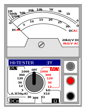

Ora poiché il microamperometro con opportuni circuiti assume nel multimetro la funzione di voltmetro, amperometro e ohmmetro, la sua sensibilità diventa quella del multimetro, e viene indicata in ohm per volt, tipo: 20000 ohm/volt (valore comune di un multimetro analogico).
La resistenza ohm/volt rappresenta la resistenza in Ω, opposta dallo strumento per ogni volt di portata.

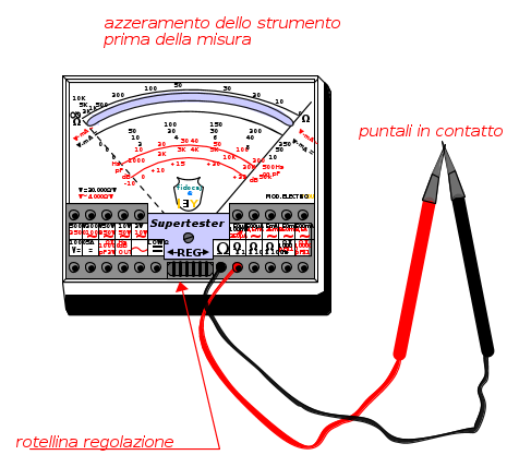

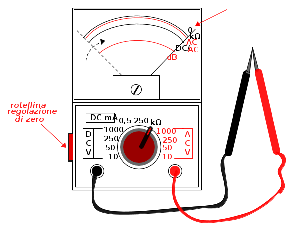

azzeramento di un multimetro analogico
Prima di eseguire una misurazione con il multimetro analogico, è sempre buona prassi eseguire l’azzeramento dello strumento,collegando i puntali in funzione ohm con la portata ohm x 1, e mettendo in corto i puntali si porta l’indice in fondo scala, verificando così che lo stesso si arresti in prossimità dello zero; diversamente, attraverso il trimmer di regolazione sullo strumento si cerca di portare l’indice sulla posizione di zero; questa semplice operazione consente anche di verificare il funzionamento dello strumento.
