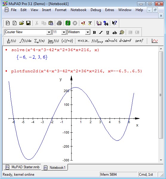

Presa come esempio una equazione di quarto grado
possiamo notare la presenza di due variazioni e di due permanenze ed essendo tutte le radici reali possiamo quindi dire che ci saranno due soluzioni positive e due negative.
Per controllare, la facciamo risolvere e plottare da Mupad.

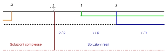

verificata questa condizione possiamo passare all'analisi dei segni delle radici attraverso la discussione del segno dei tre coefficienti
dalla figura, considerando i diversi intervalli, notiamo che:

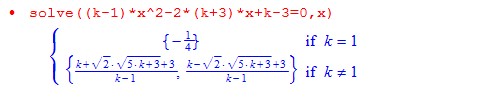

Verifichiamo con Mupad le radici generiche

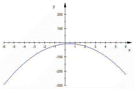

e con la seguente riga, facciamo tracciare la curva per k che va da -6 a 5,
ottenendo questa animazione
Le curve relative ai k notevoli saranno le seguenti
Come abbiamo potuto constatare, con l'aiuto di un software matematico, questa semplice regola ci permette di conoscere i segni delle radici senza dover risolvere l'equazione e, in presenza di un parametro, determinarne anche i campi di variabilità associati.
