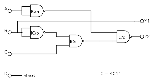

Ulteriore ottimizzazione del circuito logico
Rusty, che ringrazio molto, mi ha suggerito, in un suo commento al primo articolo di questo argomento, una ulteriore ottimizzazione del circuito logico, riporto lo schema in cui ho sostituito l' integrato 7400 che è un TTL con il 4011 CMOS alimentabile con 12V:
Come si può notare in questo modo si ottiene la stessa tavola della verità utilizzando un solo integrato.
