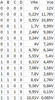

Come prima prova ho assemblato il circuito di cui sopra poi ho proceduto collegando alla Vcc e a massa le resistenze di base per ottenere la tabella della verità di ingresso, misurando di volta in volta la tensione ai capi della resistenza Re. Ho ottenuto la seguente tabella:
dove si può osservare che ad ogni numero binario di ingresso corrisponde un gradino di tensione ai capi della Re.
In corrispondenza del primo step si ha l' interdizione del transistor cioè
e una
In corrispondenza dell' ultimo step si ha il transistor in saturazione cioè Vce circa uguale a 0 e una
Quindi si ha il passaggio dall' interdizione alla saturazione e viceversa del transistor.

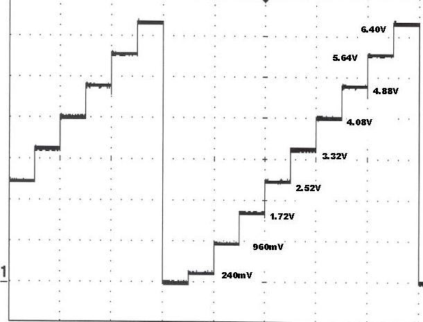

In seguito ho poi realizzato un circuito con un contatore binario utilizzando l’ integrato 4518 e ho collegato il circuito del transistor alle relative uscite come si può vedere dalla seguente figura:
Il 4518 è un contatore binario le cui uscite arrivano a contare fino alla cifre 9 per poi azzerarsi.
Riporto la forma d' onda che ho misurato, con l' oscilloscopio ai capi della resistenza Re:
Dove:
Base/Tempi 200 usec/Div.
Ampiezza 1V/Div.
Sulla forma d' onda ho riportato le misure, effettuate tramite l' oscilloscopio, in tensione corrispondenti ad ogni gradino. Da come si può osservare i valori corrispondono, a meno di un piccolo errore, ai valori ricavati con il metodo descritto sopra e riportati nella tabella. Avendo usato un contatore che si azzera al decimo step, l' ultimo valore è quello corrispondente all' ingresso

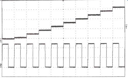

Come clock ho usato un oscillatore costituito dal famoso 555 con una frequenza di 10KHz.
Nella seguente immagine riporto le forme d' onda della rampa e del clock:
Dove:
CH1 2V/DIV 100usec/DIV
CH2 5V/DIV 100usec/DIV
Da come si può osservare ad ogni periodo di clock, con frequenza di 10KHz, corrisponde un gradino di tensione della rampa, in questo caso la rampa assume un periodo di 1msec.
Quindi:

Di questo circuito ne ho fatto la simulazione e ho ottenuto la seguente tabella dove riporto il valore della tensione ai capi della resistenza Re corrispondente ad ogni step di ingresso.
Penso che in questo caso, pur essendo una simulazione, i valori di tensione siano molto vicini ai valori che si otterrebbero con il circuito reale.
