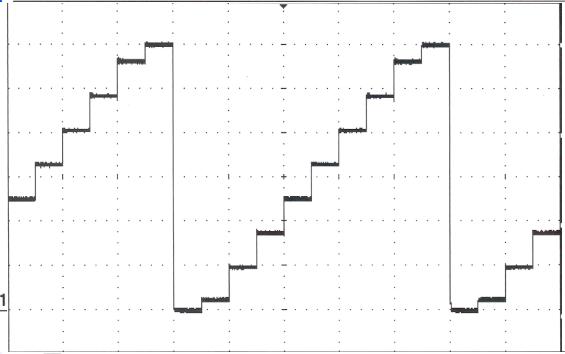

Facendo funzionare il circuito con l' integrato 4518, come visto nel primo articolo, ho ottenuto la seguente rampa che coincide con i valori voluti:
Dove: Ampiezza 1V/Div. Base Tempi 200u sec/Div.
Per ottenere la linearizzazione di questa rampa occorre cercare di arrotondare i vari gradini di tensione di cui è composta.

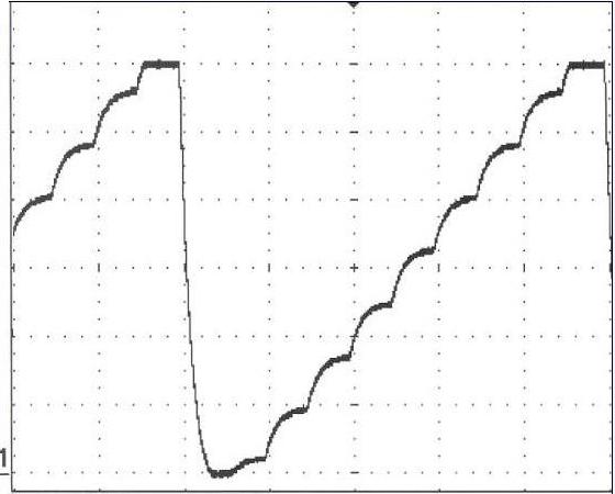

Con i componenti di cui sopra e con C1=2,2KpF ho ottenuto la seguente rampa:
Da come si può osservare la rampa risulta linearizzata ma lo zero del segnale è "sollevato" rispetto allo zero volt. Questo si spiega considerando che la capacità di valore 2,2KpF è abbastanza alta e quindi in fase di scarica la sua tensione non arriva a zero completo ma riprende a caricarsi in seguito all' arrivo del secondo gradino della rampa successiva ( essendo il primo gradino a 0V ). Infatti, il valore del tempo di scarica, in questo caso, vale τ = 146μsec che è più alto della durata del primo gradino della rampa successiva.
Nel caso invece di C1=1KpF il tempo di scarica vale τ = 66,6μsec ed essendo minore della durata del primo gradino della rampa successiva ( quello corrispondente allo 0V ), la capacità riesce a scaricarsi completamente e quindi il segnale risulta appoggiato allo zero volt, come si può osservare dalla seguente immagine:
Come si può osservare in questo caso le curve di carica del condensatore sono più accentuate rispetto all' immagine precedente questo perchè i tempi di carica sono più bassi, come si vede nella tabella precedente.
