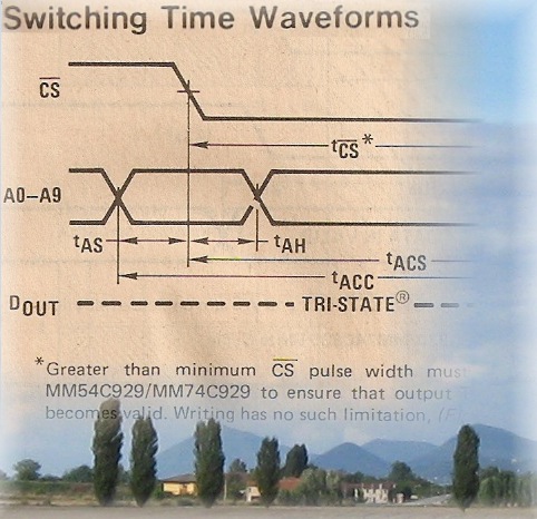

Diagrammi temporali
Durata impulsi e pacchetti dati
L’ indicazione dei tempi di durata dei singoli impulsi o dei pacchetti di questi ultimi sono indicati, di solito, prendendo come punti di riferimento il punto intermedio dei tempi di salita e di discesa, come si può osservare dalle seguenti figure:

Tristate
Come ultimo simbolo usato nei diagrammi temporali considero quello che viene usato per rappresentare l’ intervallo di TRISTATE o alta impedenza.
Un modo di rappresentare questa situazione è il seguente:
Dove T è l’ intervallo in cui si trova l’ alta impedenza.
Oppure anche il seguente:
Dove la linea centrale rappresenta l’ alta impedenza.
