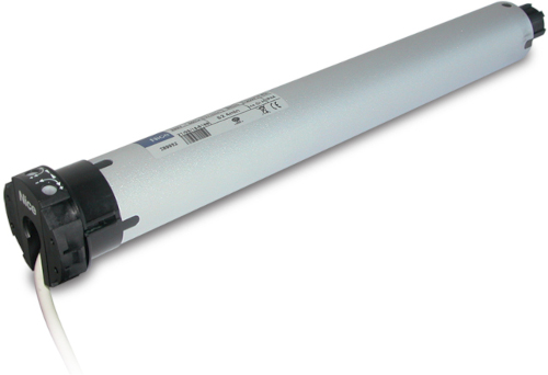

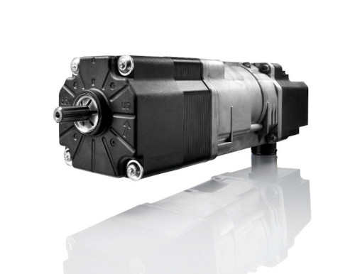

L'articolo fa riferimento alle classiche tapparelle o veneziane (frangisole a lamelle) ad azionamento elettrico con motore asincrono monofase a 230 V, si tratta di sistemi compatti che vengono alloggiati all'interno del cassonetto, in figura 1 è riportato un esempio di motore tubolare per tapparelle della Nice, in figura 2 un motore compatto per frangisole della Somfy.
Il sistema integra, oltre al motore con freno di stazionamento, una protezione termica ed i finecorsa, preimpostati in fabbrica e che poi vengono regolati in fase di installazione. I finecorsa possono essere meccanici o elettronici, nel secondo caso possono essere anche più di due e solitamente gestiti tramite un encoder ed impostati via software, modelli più avanzati gestiscono anche un controllo di assorbimento del motore per intercettare eventuali ostacoli.
Alcune versioni integrano anche l'elettronica di comando ed un ricevitore radio, ma esulano da questo articolo in quanto in genere basta portare l'alimentazione e poi i comandi vengono gestiti via telecomando dal sistema previsto dal produttore.
Il motore è un asincrono monofase, con avvolgimenti "simmetrici", ovvero non vi è un avvolgimento principale di marcia ed uno ausiliario di avviamento, ma due avvolgimenti con le stesse caratteristiche, con un comune collegato internamente:

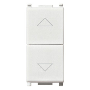

Per i comandi delle singole tapparelle in genere si utilizza un frutto da un modulo costituito da un doppio pulsante interbloccato, quindi un dispositivo ad azione non mantenuta, oppure un commutatore interbloccato, in questo caso un dispositivo ad azione mantenuta.
Prendendo una serie civile a caso (Vimar Plana) nel primo caso abbiamo il codice 14062, nel secondo caso 14060. A livello esteriore le due tipologie sembrano la stessa cosa, ma evidentemente non è così.
Figura 9 - Doppio pulsante interbloccato Vimar Plana
3.1.1 Comando ad azione non mantenuta
L'utilizzo di un doppio pulsante interbloccato è la cosa più semplice, la manovra è di tipo "a uomo presente": rilasciando il comando la tapparella si arresta e non rimane tensione sui terminali del motore, per contro si deve mantenere premuto il pulsante per tutto il tempo di salita o discesa, che può essere anche di un minuto.
