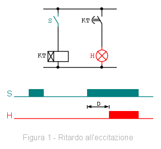

2.1 Temporizzatore ritardato all'eccitazione (o all'inserzione)
E' considerata la tipologia fondamentale, il funzionamento di questo temporizzatore, come diceva il mio professore di impianti quasi trent'anni fa, si capisce meglio guardandone il simbolo: sul contatto si nota un piccolo "paracadute", che ne ritarda la chiusura e non la riapertura (nel caso di un contatto normalmente aperto):
Quando il contatto S alimenta la bobina, "abilita" il temporizzatore e, dopo un certo ritardo D, il contatto commuta accendendo in questo caso la lampada H. Se S si apre prima del tempo impostato, H non si accende.

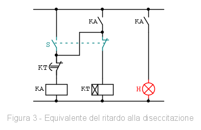

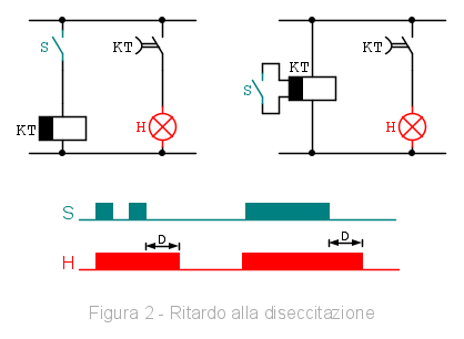

2.2 Temporizzatore ritardato alla diseccitazione (o alla disinserzione)
Con questi temporizzatori la commutazione del contatto avviene in concomitanza dell'alimentazione della bobina, mentre viene ritardato il ritorno del contatto nella posizione di riposo. In genere viene rappresentato con una delle due schematizzazioni seguenti:
La lampada H quindi si accende quando viene chiuso il contatto S e, quando quest'ultimo si apre, rimane accesa per il tempo D spegnendosi in ritardo.
Lo stesso mio professore di impianti diceva che questo tipo di temporizzatore non è fondamentale e può essere ottenuto anche con un ritardo all'eccitazione ed un relè ausiliario:
Appartiene a questa tipologia anche il temporizzatore "luce scale", uno dei relè più usati nell'impiantistica civile, che viene armato con un impulso anche se in genere è considerato una categoria a sé, visto che i moderni moduli elettronici lo hanno arricchito di svariate funzioni ("pulizia scale", "reset", ..).

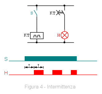

2.3 Temporizzatore ciclico ad intermittenza
Da bambino rimanevo affascinato quando si inserivano nelle prese quei vecchi dispositivi per rendere le luci dell'albero di Natale intermittenti, con una caratteristica di accensione/spegnimento assolutamente non regolare che al giorno d'oggi fa sorridere, o quando mio nonno, appassionato lettore di Nuova Elettronica, faceva lampeggiare dei led con un NE555, non per niente una delle prime esercitazioni con i micro-controllori consiste proprio in questo.
L'esigenza di far lampeggiare un led o una spia luminosa è legata ad attirare l'attenzione dell'operatore, in genere maggiore è la frequenza di lampeggio e più "urgente" è la segnalazione (anomalia, errore, guasto, allarme).
Per le segnalazioni sui PLC è frequente l'uso del "byte di cadenza": un byte che viene incrementato ad ogni ciclo, a seconda del bit utilizzato si creano frequenze di lampeggio diverse, con tempistiche non perfette in quanto legate al tempo ciclo, ma trascurabili per questi scopi.
Per quanto riguarda i relè ad intermittenza non esiste un vero e proprio standard, ad esempio alcuni partono con l'impulso di off, altri con quello on, anche come simbolo non ne ho trovato uno ufficiale, per cui lo ho rappresentato così (con tempi di accensione e spegnimento uguali):

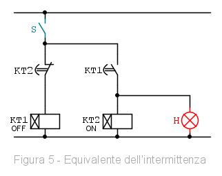

Anche in questo caso questo tipo di comando può essere ottenuto con dei temporizzatori ritardati all'eccitazione:
dove con KT2 si regola il tempo di accensione e con KT1 il tempo di spegnimento.

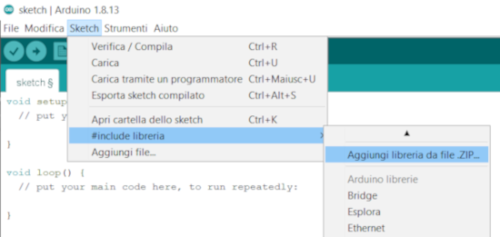

3.1 Installazione ed inclusione
Se usate un IDE di Arduino recente, potete installare la libreria direttamente dal menu Sketch:
altrimenti basta scomprimere i due file, individuare la vostra cartella libraries, creare una sotto-cartella Timer ed inserire i due file.
Non uso molto l'IDE di Arduino, se non vedete la libreria nell'elenco dovrebbe essere sufficiente riavviare il programma.
Per utilizzare la libreria nel vostro sketch è necessario usare la direttiva include, inserendo questa riga all'inizio:
#include <Timer.h>
operazione che viene fatta anche automaticamente dal menu visto in figura 6, selezionando la libreria nella lista.

- OnDelay: all'eccitazione, il funzionamento è quello descritto dal diagramma di figura 1
- OffDelay: alla diseccitazione, il funzionamento è quello descritto dal diagramma di figura 2

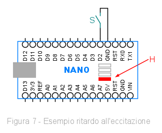

3.3.1 Esempio di timer all'eccitazione
Questo esempio accende il led integrato (H) connesso al pin 13, con un ritardo di 3 secondi da quando viene portato a massa il pin 2 tramite il contatto S, il diagramma di funzionamento è quello visto in figura 1:
#include <Timer.h>
//----------------------- Dichiarazioni -----------------------
void timerChg(bool state); //Metodo gestione evento cambio stato timer
bool enbLed = false; //Abilitazione timer
Timer timLed(OnDelay, 3000UL, &enbLed, timerChg); //Istanza timer con ritardo all'eccitazione
const uint8_t INPUT_PIN = 2; //Pin di connessione dell'ingresso
void setup()
pinMode(INPUT_PIN, INPUT_PULLUP); //Impostazione pin ingresso
pinMode(LED_BUILTIN, OUTPUT); //Impostazione pin uscita
void loop()
enbLed = !digitalRead(INPUT_PIN); //Lettura stato ingresso (attivo basso)
timLed.update(); //Aggiornamento istanza timer
void timerChg(bool state) //Evento di cambio stato del timer
digitalWrite(LED_BUILTIN, state); //Comando del led

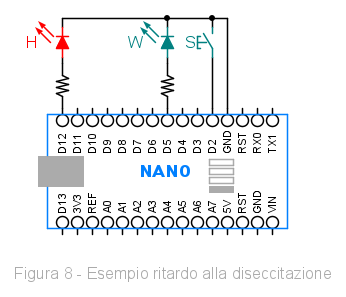

3.3.2 Esempio di timer alla diseccitazione
In genere i timer alla diseccitazione li uso per creare interblocchi software con una pausa garantita sulle inversioni di marcia, quindi abilitazione del timer legata allo stato dell'uscita, ad esempio di marcia avanti, e stato negato del timer in serie alle abilitazioni dell'uscita di marcia indietro e viceversa.
Qui ho riportato un esempio più generale, ovvero un temporizzatore luce scale con ritardo impostato a 5 minuti, al pin 2 è connesso il pulsante di comando S, al pin 12 il led H che emula l'illuminazione ed al pin 5 l'indicatore luminoso W del pulsante, acceso non solo a luce spenta per facilitare l'individuazione del pulsante stesso, ma anche quando il ritardo è quasi terminato (inferiore al 25%). Ad ogni pressione del pulsante il ritardo riparte, il diagramma di funzionamento è quello visto in figura 2:
#include <Timer.h>
Timer timLgt(OffDelay, 300000UL); //Istanza timer con ritardo alla diseccitazione
const uint8_t BTN_PIN = 2; //Pin di connessione del pulsante
const uint8_t WRN_PIN = 5; //Pin di connessione dell'indicatore
const uint8_t LGT_PIN = 12; //Pin di connessione dell'illuminazione
void setup()
pinMode(BTN_PIN, INPUT_PULLUP); //Impostazione pin ingresso
pinMode(WRN_PIN, OUTPUT); //Impostazione pin uscita
pinMode(LGT_PIN, OUTPUT); //Impostazione pin uscita
void loop()
timLgt.setEnable(!digitalRead(BTN_PIN)); //Abilitazione timer con pulsante
if (timLgt.update()) //Aggiornamento istanza timer
digitalWrite(LGT_PIN, timLgt.getState()); //Comando luce scale
//Comando dell'indicatore luminoso del pulsante
digitalWrite(WRN_PIN, timLgt.remainingTime()<(timLgt.getDelay()/4));

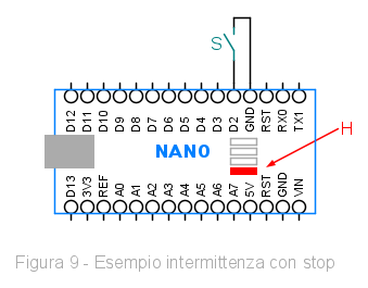

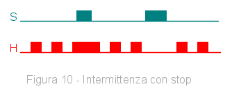

3.3.3 Esempio di timer ad intermittenza
Anche qui porto un semplice esempio, simile se vogliamo allo sketch blink di Arduino, ovvero il lampeggio del led integrato (H) connesso al pin 13, con tempi di accensione e spegnimento di un secondo, portando a massa il pin 2 tramite il contatto S si "stoppa" l'intermittenza, riaprendo il contatto l'intermittenza riprende (riparte il conteggio):
#include <Timer.h>
Timer timLed(Cycle, 1000UL, NULL, timerChg); //Istanza timer con ritardo all'eccitazione
void setup()
timLed.setEnable(true); //Timer sempre abilitato
void loop()
if (!digitalRead(INPUT_PIN)) //Lettura stato pin 2 (attivo basso)
timLed.restart(); //Ripartenza conteggio
Il diagramma di funzionamento è il seguente:
Il timer ciclico ovviamente può essere utilizzato anche per eseguire dei compiti ad intervalli regolari, è sufficiente richiamarne l'esecuzione all'interno dell'evento di cambio stato, ignorando il parametro state.
