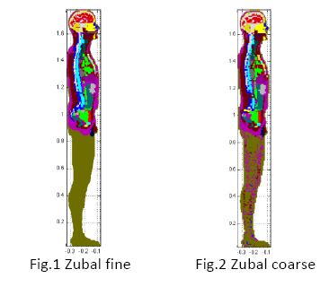

Punto importante sulla manipolazione dei modelli è la possibilità di ridurre la risoluzione in quanto, mentre il modello HUGO è distribuito con diverse discretizzazioni, ciò non accade per gli altri modelli; ci si può trovare quindi di fronte ad una dimensione del voxel eccessivamente piccola e, di conseguenza, ad un numero di voxel così elevato da non consentire una semplice e ragionevolmente veloce analisi e simulazione. Si rende così necessaria l’elaborazione di un software capace di ridurre la risoluzione del modello evitando il più possibile la perdita di informazioni, adeguando quindi i tempi di simulazione, valutando il trade-off tra costo computazionale e accuratezza dei risultati.
L’idea base consiste nel creare dei voxel di dimensione maggiore a partire da più voxel adiacenti assegnando a questo “macro voxel” un opportuno valore di identificazione del materiale. La situazione base scelta è la lettura del contenuto di otto cubi adiacenti, disposti secondo un cubo più grande che li contiene tutti, e l’assegnazione, al macro cubo, del materiale maggiormente presente all’interno dei cubi di partenza. Effettuando una operazione di questo tipo, tutte le dimensioni del modello vengono ridotte di un fattore 2 e quindi l’intero modello viene ridotto di un fattore 8.

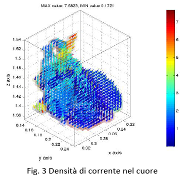

L’aggiustamento dei voxel più interni diviene operazione molto veloce una volta arrivati a convergenza lì dove si manifesta il grosso della caduta di potenziale. Il programma sviluppato per condurre le simulazioni è in grado di fornire informazioni riguardo tre precisi oggetti di analisi:
- intero volume cardiaco: cioè l’intero cuore comprensivo del sangue in esso contenuto;
- tessuto cardiaco: il muscolo cardiaco privo del contenuto in sangue;
- nodo seno-atriale;
Per ogni elemento di interesse viene calcolata la massima densità di corrente in modulo e in componenti.
Una prima valutazione riguarda l’individuazione dei risultati più rappresentativi. In questo senso sembrano collocarsi i fattori di percorso calcolati per il nodo seno-atriale ed in particolare la componente verticale è quella che maggiormente si avvicina ai valori di fattori di percorso indicati dalla IEC.
Anche il modulo sembra dare risultati molto prossimi eccetto che per il percorso mano sinistra-mano destra dove il risultato offre un valore di F circa doppio rispetto a FIEC.
Un’osservazione riguardo la differenza tra i modelli resistivi e quelli capacitivi mostra che, anche in questo caso, la differenza tra quello che accade con HUGO e quello che accade con Zubal è notevole.
Si può valutare come, i risultati ottenuti con il modello resistivo di HUGO, si discostino in misura inferiore al 5% rispetto al caso capacitivo. Questo non accade per Zubal che presenta delle variazioni anche superiori al 20% tra i due modelli. Ancora una volta è la presenza della pelle a giustificare questa differenza: questo materiale presenta accentuate caratteristiche dielettriche che non compaiono nel modello HUGO e che si manifestano nel passaggio da circuito equivalente R a circuito equivalente RC.Quello che accade è assolutamente confrontabile con quanto si manifesta tra i modelli fine e coarse.
