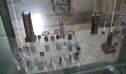

La nascita della batteria ha richiesto anni di studio ed è il frutto dell’applicazione di fondamentali leggi dell’elettrochimica; la pila elettrica è stata inventata nel 1799 da Alessandro Volta professore di fisica sperimentale all’Università di Pavia di cui nel 1885 divenne rettore; Volta interessatosi agli esperimenti relativi all’elettricità sui nervi, effettuati dal professore di anatomia Luigi Galvani il quale osservò che le fibre muscolari delle zampe di una rana morta si contraevano se messe a contatto con due metalli diversi, riuscì a dimostrare che il fluido elettrico non era generato direttamente dai muscoli ma dal contatto tra i due metalli differenti separati da umidità. In pratica Alessandro Volta, come descrive nella celebre lettera di presentazione della sua invenzione, scritta in francese il 20 marzo del 1800 e indirizzata a Joseph Banks presidente della Royal Society di Londra (traduzione della lettera), con il suo “organo elettrico artificiale”, riproduce la struttura dell’organo naturale della torpedine precedentemente studiata e dettagliatamente descritta da Galvani nei suoi studi sull’elettricità delle torpedini. Alessandro Volta nella lettera, in seguito pubblicata nelle “Philosophical Transactions” di quella prestigiosa accademia scientifica, descrive la sua invenzione come una colonna composta da dischi “di rame, o meglio d’argento, applicati ciascuno ad un pezzo di stagno, o, il che è molto meglio, di zinco, e un numero uguale di strati d’acqua, o di qualche altro umore che sia miglior conduttore dell’acqua semplice, come l’acqua salata, la lisciva, ecc., o dei pezzi di cartone, di pelle ecc., bene imbevuti di questi umori”, chiama questo suo apparecchio “organo elettrico artificiale” e lo presenta proprio come una ricostruzione dell’organo naturale della torpedine.
Nella stessa lettera indirizzata a Joseph Banks, Volta descrive anche un’altra versione della sua scoperta la “corona di tazze” ideata per ovviare al problema della fuoriuscita del liquido e della sua rapida essiccazione che si verificava con il sistema di “impilazione”.

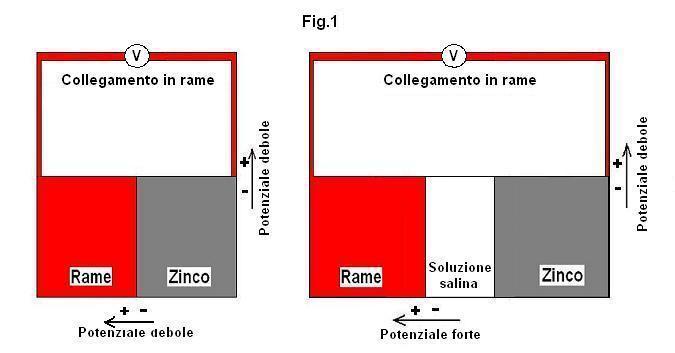

Proprio da questo sistema di “impilamento verticale" l’apparecchio è stato chiamato “pila di Volta”; il principio di funzionamento è basato sul fatto che ogni metallo è caratterizzato da una determinata configurazione superficiale di elettroni e quindi è in grado di fornire un diverso livello di energia ai suoi elettroni liberi. Questo induce a pensare che sia sufficiente unire ed alternare due metalli diversi per ottenere una forza elettromotrice; in realtà nel momento in cui si collegano i due materiali, attraverso il filo elettrico per collegare un eventuale carico, si viene a realizzare un secondo contatto tra i metalli della pila e quelli del filo elettrico di collegamento. In questo modo si genera un potenziale opposto a quello generato dalla pila con conseguente annullamento del potenziale elettrico principale; la grande intuizione di Alessandro Volta fu quella di separare i due materiali diversi ponendoli a contatto con un materiale imbevuto di una soluzione salina; a tale scopo definì due categorie di materiali, i conduttori di prima specie cioè quelli costituiti dai metalli e i conduttori di seconda specie cioè quelli costituiti da soluzioni elettrolitiche. Con questa intuizione Alessandro Volta riuscì a scomporre i potenziali di contatto in due tipi distinti; uno originato fra metallo e metallo e uno originato fra metallo e soluzione salina; poiché quello che si origina fra metallo e soluzione è in grado di fornire energia maggiore, riesce a prevalere su quello che viene generato tra metallo e metallo causato dal collegamento esterno, in Fig.1 è schematizzato il principio di funzionamento dell'intuizione di Alessandro Volta.

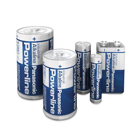

Sigle di designazione
Così come nel caso delle prese e spine elettriche, anche in quello delle batterie non esiste ancora una normativa per una standardizzazione a livello mondiale, per cui in commercio esistono le batterie standard riconosciute e commercializzate in moltissimi Stati e le batterie proprietarie cioè quelle di forme, caratteristiche e sigle particolari, realizzate esclusivamente dai vari costruttori per la commercializzazione o per le proprie apparecchiature elettroniche; come il caso dei cellulari e dell’industria automobilistica dove ogni costruttore utilizza una forma diversa di batteria. Gli organismi internazionali più importanti inerenti le normative tecniche e dimensionali delle batterie, le cui norme sono state armonizzate sono l’IEC (International Electrotechnical Commission) e l’ANSI (American National Standards Institute), ad esempio per le batterie primarie ci sono le normative IEC 60086 mentre per le ANSI ci sono le normative C18. La siglatura IEC è basata su un codice di lettere e numeri dove le lettere indicano rispettivamente l’elemento chimico e la forma della batteria, mentre i numeri che precedono le lettere rappresentano il numero delle celle e quelli che seguono le lettere rappresentano in codice le dimensioni della batteria, possono poi seguire lettere che rappresentano particolari modifiche e caratteristiche; la siglatura ANSI è basata sempre su un codice di lettere armonizzato con quello IEC ma i numeri che seguono rappresentano un codice associato ad una determinata dimensione, ad esempio il codice:
- 13 è equivalente alle dimensioni R20 della siglatura IEC;
- 14 è equivalente alle dimensioni R14 della siglatura IEC;
- 15 è equivalente alle dimensioni R6 della siglatura IEC;
- 24 è equivalente alle dimensioni R03 della siglatura IEC.
Non essendoci ancora una normativa internazionale unica che stabilisce una standardizzazione obbligatoria, la maggior parte dei costruttori di batterie usa una propria sigla fornendo poi dettagliate indicazioni di compatibilità IEC. Di seguito alcuni esempi in base all’armonizzazione IEC/ANSI:
LR03 nome italiano mini stilo, è riferita ad un cella con elettrodi Zinco e biossido di manganese ed elettrolito alcalino con tensione nominale 1,5 V (lettera L); di forma cilindrica, diametro nominale 10,5 mm, altezza 44,5 mm, (codice R03), altro nome identificativo AAA; designazione equivalente ANSI 24A; questa batteria ad esempio è commercializzata dalla Varta come LONGLIFE EXTRA 4103;
LR6 nome italiano stilo, è riferita ad una cella con elettrodi Zinco e biossido di manganese ed elettrolito alcalino con tensione nominale 1,5 V (lettera L); di forma cilindrica, diametro nominale 14,5 mm, altezza 50,5 mm (codice R6), altro nome identificativo AA; designazione equivalente ANSI 15A; questa batteria ad esempio, è commercializzata dalla Duracell come MN1500;
LR1 nome italiano micro stilo, è riferita ad una cella con elettrodi Zinco e biossido di manganese ed elettrolito alcalino con tensione nominale 1,5 V (lettera L); di forma cilindrica, diametro nominale 12 mm, altezza 30,2 mm, (codice R1), altro nome identificativo N; questa batteria ad esempio, è commercializzata dalla Duracell come MN9100;
LR14 nome italiano mezza torcia, è riferita ad una cella con elettrodi Zinco e biossido di manganese ed elettrolito alcalino con tensione nominale 1,5 V (lettera L); di forma cilindrica, diametro nominale 26,5 mm, altezza 50 mm, (codice R1), altro nome identificativo C; designazione equivalente ANSI 14A; questa batteria ad esempio, è commercializzata dalla Duracell come LONGLIFE EXTRA 4114;
LR20 nome italiano torcia, è riferita ad una cella con elettrodi Zinco e biossido di manganese ed elettrolito alcalino con tensione nominale 1,5 V (lettera L); di forma cilindrica, diametro nominale 34,5 mm, altezza 61,5 mm, (codice R1), altro nome identificativo D; designazione equivalente ANSI 13A; questa batteria ad esempio, è commercializzata dalla Duracell come MN1300;
6LR61 nome italiano transistor, è riferita ad una batteria di sei celle con elettrodi Zinco e biossido di manganese ed elettrolito alcalino con tensione nominale 9 V (lettera L); di forma cilindrica, diametro nominale 34,5 mm, altezza 61,5 mm, (codice R1), altro nome identificativo D; designazione equivalente ANSI 1604A; questa batteria ad esempio, è commercializzata dalla Varta come LONGLIFE EXTRA 4122;
SR63 nome italiano a bottone, è riferita ad una cella con elettrodi Zinco e ossido di argento ed elettrolito alcalino con tensione nominale 1,55 V (lettera S); di forma cilindrica, diametro nominale 5,8 mm, altezza 2,15 mm, (codice R63); questa batteria ad esempio, è commercializzata dalla Varta come V379 e dalla Duracell come D379;
CR2025 nome italiano a bottone, è riferita ad una cella con elettrodi di Litio e biossido di manganese ed elettrolito organico con tensione nominale 3 V (lettera C); di forma cilindrica, diametro nominale 20 mm, altezza 2,5 mm, (codice R2025); designazione equivalente ANSI 5003LC; questa batteria ad esempio, è commercializzata dalla Duracell come DL 2025.
