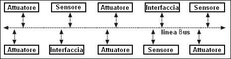

In pratica un sistema domotico è composto da una linea BUS che per mezzo di un protocollo di comunicazione digitale permette il dialogo tra le seguenti categorie di dispositivi, vedi figura 2:
· dispositivi di uscita sono specifiche interfacce elettroniche che attraverso opportuni componenti vengono utilizzate dall’utente per attuare il controllo e la realizzazione delle varie necessità come ad esempio accendere le luci, programmare la temperatura ambiente, attivare l’irrigazione delle piante, ecc. Sono i dispositivi di comando come interruttori, pulsanti, deviatori, programmatori radio, schermi touch-screen e i dispositivi sensori che raccolgono i segnali provenienti dall’ambiente come i sensori di temperatura, di fughe di gas, di allagamento, gli anemometri, ecc;
· dispositivi di ingresso sono specifiche interfacce elettroniche denominate attuatori che raccolgono i segnali provenienti dai dispositivi di uscita e interfacciano la rete elettrica con i vari componenti dell’impianto come ad esempio l’alimentazione delle luci, l’apertura di porte e finestre, l’accensione o lo spegnimento degli elettrodomestici, l’attivazione di una pompa antiallagamento o la chiusura di un’elettrovalvola in caso di eventuali fughe di gas.

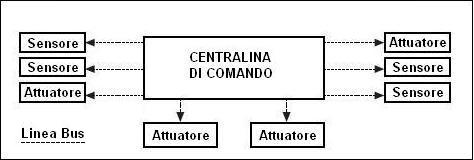

· centralizzata in questo tipo di architettura esiste una sola unità di comando centralizzata, i comandi sono gestiti unicamente dall’unità centrale in base alla programmazione della sua memoria interna; i vari dispositivi connessi al sistema non sono in grado di comunicare tra loro, le informazioni provenienti dai sensori e dai comandi e diretti agli attuatori sono sempre gestiti dall’unità di comando centralizzata, figura 3;

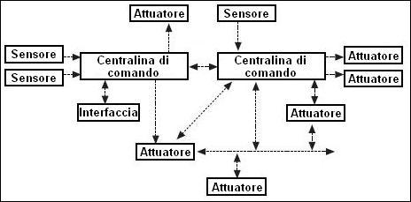

· mista associa una unità di comando centralizzata ad una serie di centrali derivate dislocate nell’edificio che comunicano tra loro, è questa un’architettura molto efficiente ma molto complessa adatta soprattutto per la Building Automation, figura 5.

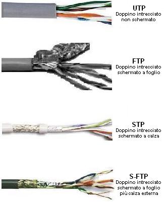

· doppino intrecciato (TP, Twisted Pair) è costituito da una coppia di conduttori in rame isolati tra loro che provvede oltre allo scambio di informazioni tra i vari componenti anche alla loro alimentazione elettrica; la soluzione maggiormente impiegata è un cavo a doppino intrecciato ad elica (twistato) con passo allungato e schermato per evitare che le informazioni in transito lungo il cavo siano disturbate da interferenze elettromagnetiche. In relazione alla presenza o meno di una schermatura i doppini si distinguono in: UTP (Unshielded Twisted Pair); FTP (Foiled Twisted Pair); STP (Shielded Twisted Pair); S-FTP (Shielded Foiled Twisted Pair), vedi figura 6.
Il sistema bus con doppino intrecciato è quello che esalta al meglio le potenzialità dei sistemi domotici di home automation tanto da essere il mezzo di trasmissione più usato, affidabile, di facile installazione, con una buona velocità di trasmissione superiore a 100 Mb/s e soprattutto con costi notevolmente bassi. E’ bene chiarire però, che la linea bus di un sistema domotico non deve essere considerata come una linea di trasmissione dati per telecomunicazioni e distribuzione multimediale caratterizzata da una determinata larghezza di banda e in grado di trasmettere informazioni complesse ad alta velocità, ma è una linea che deve trasmettere informazioni di qualità limitata e a bassa velocità.
A tale proposito, la norma EN 50090-9-1 “Home and Building Electronic System” definisce le seguenti classi HBES per le linee bus:
- classe 1 garantisce i requisiti necessari alla trasmissione di comandi e controlli;
- classe 2 garantisce i requisiti della classe 1 più la trasmissione audio e video a bassa velocità;
- classe 3 aggiunge ai requisiti della classe 2 la trasmissione di segnali video complessi ad alta velocità.
Negli attuali sistemi domotici vengono impiegate esclusivamente linee bus di classe 1 e 2, ad esempio la classe 1 viene utilizzata per comandi di illuminazione, riscaldamento, condizionamento, ventilazione o per allarmi antintrusione, allagamento, gas, incendio; mentre la classe 2 viene utilizzata per telefono, citofono e videocitofono, diffusione sonora, videocontrollo.

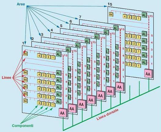

La struttura di un sistema KNX, vedi figura 7, è composta da vari dispositivi raggruppati in linee appartenenti ad un certo numero di aree collegate tra loro attraverso il mezzo di trasmissione; ogni linea può raggruppare al massimo 64 dispositivi, ogni area può essere composta al massimo da 15 linee e ogni sistema può comprendere al massimo 15 aree, di conseguenza ad ogni singolo sistema è possibile connettere fino a 14400 dispositivi diversi.
Le varie linee sono collegate a quelle principali attraverso gli accoppiatori di linea AL, mentre le linee principali possono essere collegate fra loro attraverso gli accoppiatori di area AA; gli accoppiatori hanno la funzione di isolare elettricamente le parti del sistema in modo tale che un eventuale guasto elettrico di un singolo dispositivo non comprometta il funzionamento dell’intero sistema. Il collegamento fra le linee e la dorsale può essere realizzato indifferentemente in qualsiasi modo, vedi figura 8, devono però essere rispettate le seguenti condizioni dello standard KNX:
· lunghezza massima di una singola linea 1000 m;
· numero massimo dei dispositivi su una singola linea 64;
· distanza massima tra due dispositivi 700 m;
· distanza massima di un dispositivo rispetto all’alimentatore 350 m;
· numero massimo di alimentatori per ogni linea 2, posti a 200 m uno dall’altro;
· in presenza di 30 o più dispositivi collegati su una linea bus di lunghezza inferiore o uguale a 10 m occorre posizionare l’alimentatore nelle immediate vicinanze.

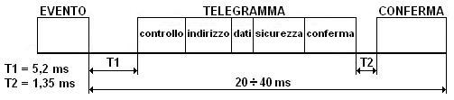

Il protocollo di comunicazione Konnex è basato sulla trasmissione digitale dei dati di tipo seriale nella quale l’informazione è formata dalla sequenza di bit (il più piccolo elemento nel sistema numerico binario, la sequenza di 8 bit formano 1 byte) ognuno dei quali può assumere il valore di 1 oppure 0. In pratica lo stato logico 1 equivale al valore della tensione di alimentazione del sistema, mentre lo stato logico 0 equivale alla riduzione del valore della tensione di alimentazione con un impulso della durata di 35 μs. La comunicazione avviene con l’invio di messaggi chiamati telegrammi in presenza di un qualsiasi evento come l’azionamento di un pulsante o lo stato di un sensore, vedi figura 10; nell’intervallo T1 il dispositivo verifica che la linea bus non sia impegnata da altri telegrammi, al termine della trasmissione del telegramma il/i dispositivo/i destinatario/i con il tempo T2 verifica la corretta ricezione e a verifica positiva invia la conferma; nel caso in cui il telegramma non viene ricevuto in modo corretto la sua trasmissione può essere ripetuta fino a tre volte, se la ricezione del telegramma non viene confermata la procedura viene interrotta ed è registrata nella memoria del mittente. Ciascun telegramma è costituito da diversi campi suddivisi in pacchetti da 8 bit più alcune informazioni per verificare errori di trasmissione; in pratica un telegramma è costituito in successione dai seguenti campi:
· campo di controllo contiene informazioni di controllo per il dispositivo ricevente al fine di ordinare il traffico di telegrammi;
· campo indirizzo contiene il nome del dispositivo che invia il telegramma e quello del dispositivo al quale è destinato;
· campo dati contiene le istruzioni da eseguire come un comando o un rilevamento o un allarme;
· campo sicurezza contiene le informazioni di verifica e sicurezza affinchè un telegramma non venga rilanciato in continuazione;
· campo conferma contiene le informazioni relative alla corretta ricezione del messaggio da parte del destinatario.
