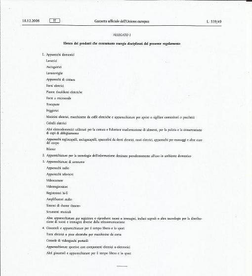

Il regolamento CE 1275/2008 pubblicato sulla Gazzetta Ufficiale dell’Unione Europea il 18/12/2008, “definisce specifiche per la progettazione ecocompatibile in relazione al consumo di energia elettrica nei modi stand-by e spento e si applica alle apparecchiature elettriche ed elettroniche domestiche e da ufficio.” Nell’allegato I riportato integralmente di seguito, vengono descritte dettagliatamente le apparecchiature alle quali devono essere applicate le “specifiche di progettazione ecocompatibile” oggetto del presente regolamento europeo.

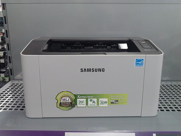

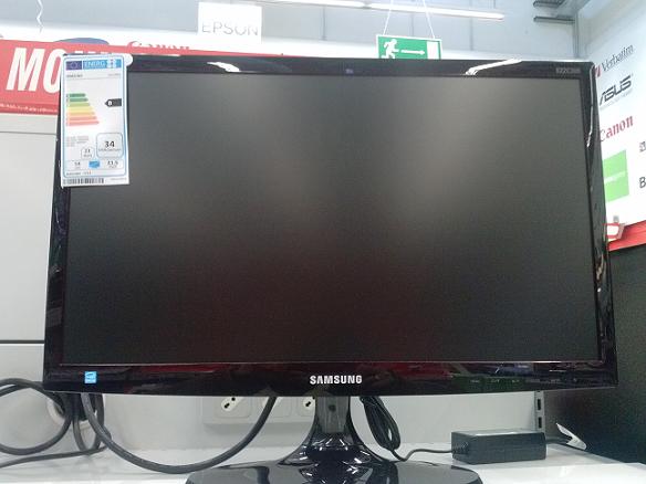

Per ciascun prodotto, in base alle indicazioni dell'European Community Energy Star Board (ECESB) un comitato composto dai rappresentanti degli Stati membri dell'Unione Europea e della Commissione Europea, vengono elaborate e costantemente riviste e aggiornate le specifiche tecniche relative al consumo di energia alle quali i costruttori devono attenersi nella progettazione delle apparecchiature al fine di poter ottenere ed apporre il logo ufficiale. I costruttori regolarmente registrati, possono applicare il logo “ENERGY STAR” direttamente sul prodotto e/o sul materiale di accompagnamento (specifiche tecniche, imballaggi, depliant informativi). Il programma "ENERGY STAR" è coordinato con altri marchi di qualità nazionali e con la direttiva EuP. http://www.eu-energystar.org/it/index.html
Alcune immagini di prodotti in vendita con il marchio ENERGY STAR
