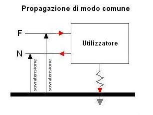

- sovratensioni di modo comune (MC) o longitudinali si hanno tra i conduttori attivi e la terra e sono soprattutto pericolose per le apparecchiature che hanno le masse collegate a terra, figura 2;

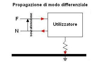

- sovratensioni di modo differenziale (MD) o trasversali si hanno tra i conduttori attivi, fase/fase o fase/neutro isolato e sono soprattutto pericolose per tutte le apparecchiature di tipo elettronico e per quelle di tipo informatico, figura 3.

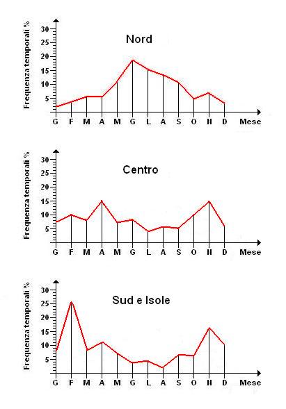

- atmosferiche, LEMP (Lighting ElectroMagnetic Pulse) in questo caso sono: di tipo “condotte” se il fulmine cade direttamente o nelle immediate vicinanze di una linea aerea, sia elettrica che di telecomunicazioni, con conseguenti correnti di fulmine che si propagano fino all’interno delle abitazioni; di tipo “indotte” se il fulmine cade al suolo. L’energia elettromagnetica che si sviluppa in seguito ad un fulmine e che investe tutti i conduttori, può generare sovratensioni sia di modo comune che di modo differenziale che propagandosi per conduzione generano a loro volta un campo elettromagnetico che induce sui conduttori una sovratensione che può assumere valori di diverse decine di kV, un esempio è visibile in figura 4;

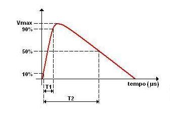

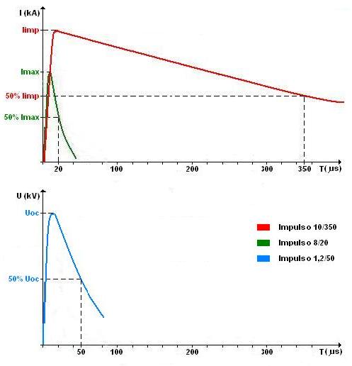

Il tempo di salita T1 e il tempo all’emivalore T2 descritti in figura 1, vengono utilizzati per realizzare impulsi di prova standardizzati e definire gli SPD in classi di protezione secondo la norma EN 61643-11; in figura 7 sono rappresentate le forme d’onda standardizzate utilizzate in particolare: la forma d’onda di lunga durata 10/350 μs che simula una fulminazione diretta ad alto contenuto energetico, la forma d’onda di breve durata 8/20 μs a basso contenuto energetico che simula una fulminazione indiretta o manovre elettriche sulla linea di distribuzione o interferenze parassite, la forma d’onda Uoc di breve durata 1,2/50 μs erogata da un generatore di prova combinato contemporaneamente ad un impulso di corrente con forma d’onda 8/20 μs per la verifica della classe di protezione III.
Con queste forme d'onda vengono definiti i seguenti parametri caratteristici degli SPD:
- corrente ad impulso (Iimp) è il valore di picco della corrente che circola nell’SPD e che ha una forma d’onda 10/350 μs;
- corrente nominale di scarica (In) è il valore di picco della corrente che circola nell’SPD e che ha una forma d’onda 8/20 μs;
- corrente massima di scarica (Imax) è il valore di picco della massima corrente che può circolare nell’SPD senza danneggiarlo e che ha una forma d’onda 8/20 μs;
- tensione a vuoto (Uoc) è il valore di picco della tensione a vuoto con forma d'onda 1,2/50 μs erogata da un generatore combinato contemporaneamente ad una corrente con forma d'onda 8/20 μs;
