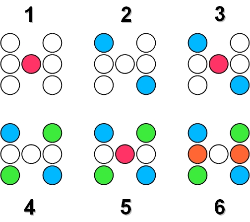

Ciascun dado è costituito da 7 LED che, accendendosi in modo opportuno, mostrano i numeri da 1 a 6; è palese il fatto che con due dadi i LED da porre sono 14. Agendo di impulso si potrebbe pensare subito di impiegare un pin di I/O per pilotare il singolo LED. Ma si può fare di meglio? Non dimentichiamo il punto 8 della lista delle specifiche che chiede di utilizzare un microcontrollore con un ridotto numero di pin. Dotandoci di carta e penna si può cercare di ottimizzare le connessioni per cercare di rimanere in specifica. Si osservi la seguente figura, in cui sono riportati i LED che andranno a disegnare il dado. Ciascun punto (che poi diventerà un LED) del dado è stato contraddistinto da una lettera; sette punti, sette lettere, dalla A alla G.
Ora, cosa accade se provassimo a disegnare i numeri del dado? Ecco qui rappresentati i numeri da 1 a 6, così come li vediamo abitualmente. Da una analisi attenta emerge che, fatto salvo il punto centrale (colorato di rosso), è possibile identificare tre coppie di LED: coppia azzurra, coppia verde e coppia arancione.
Questo aspetto permette di realizzare le combinazioni da 1 a 6 con sole quattro uscite del microcontrollore, avendo cura di accorpare i LED secondo quanto indicato nello schema seguente.
Così facendo, con 8 pin di una sola porta si riescono a pilotare due dadi con numerazione da 1 a 12.

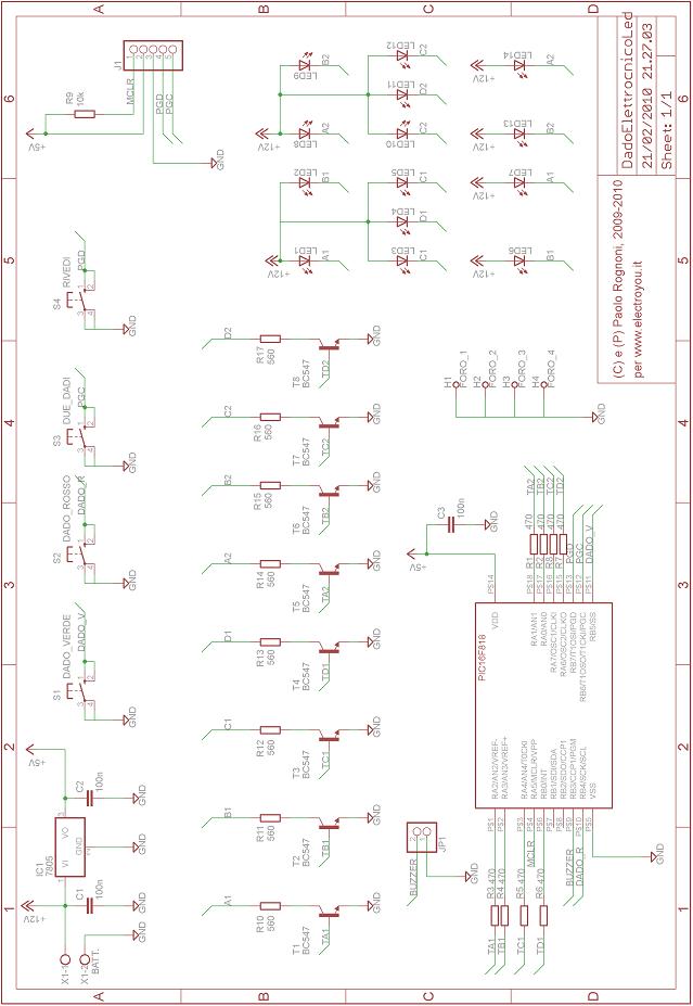

SCHEMA ELETTRICO
Il brainstorming ha portato allo sviluppo di uno schema al quale è seguito un circuito stampato. Vediamo in dettaglio lo schema.
Lo stadio di alimentazione è costituito da una batteria a 9V in ingresso ad un regolatore di tensione 7805. Il microcontrollore scelto è un PIC16F819, PIC con 18 pin, tre timer, oscillatore integrato, sorgente di interrupt on change, PWM, ecc. Quattro pulsanti si collegano al PIC (abilitando i pull-up interni); ciascun pulsante svolge le seguenti funzioni:
- S1: lancio del solo dado verde;
- S2: lancio del solo dado rosso;
- S3: lancio contemporaneo dei dadi verde e rosso;
- S4: visualizzazione dell'ultimo risultato di estrazione di numeri casuali.
I LED sono pilotati a coppie mediante i transistor T1, ..., T8 che hanno la base collegata al PIC (mediate una resistenza di polarizzazione), l'emitter a massa ed il collettore va ai LED, mediante una resistenza di limitazione di corrente. La scelta del valore delle resistenze di limitazione è funzione della corrente che attraverserà il LED. Per i LED "comuni", i valori suggeriti sono più che accettabili.

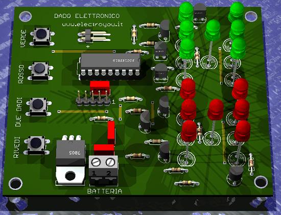

Dopo aver sbrogliato le piste ne è venuto fuori un circuito stampato che prima è stato visualizzato in modalità 3D e poi fisicamente realizzato. Si noti che nel protitpo i LED sono stati montati senza accorciare i reofori, per permettere l'inserimento in una scatoletta.

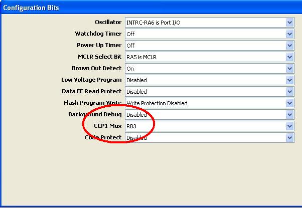

Il firmware è stato scritto in linguaggio C e compilato mediante il compilatore MikroC PRO. Il codice propone alcuni aspetti legati all'antirimbalzo già discussi in questo articolo. Ho cercato di inserire molti commenti per permettere una facile lettura del codice. Il firmware, dopo la fase di inizializzazione del PIC (abilitazione dell'oscillatore interno, setup delle porte, impostazione dei timer, ecc). esegue un test di verifica e successivamente porta il microcontrollore nello stato di SLEEP, stato dal quale si "risveglierà" solamente a fronte di particolari eventi, quali la risposta all'interrupt da evento esterno. I quattro pulsanti disponibili, sono gestiti con l'interrupt-on-change: quando un pulsante viene premuto il PIC si risveglia dallo stato di sleep ed esegue i controlli di antirimbalzo. Il timer impiegato per l'antirimbalzo è TMR0. Per quanto concerne l'aspetto della generazione di numeri casuali si è avuto modo di parlare nel paragrafo precedente. Una breve nota circa il cicalino; in commercio esistono fondamentalmente due tipi di buzzer, quelli con oscillatore integrato e quelli privi di oscillatore. Con i primi, è sufficiente fornire la giusta tensione ai suoi capi per sentirlo emettere una nota; nel secondo caso, invece, è necessario fornire un'onda quadra a frequenza sufficientemente bassa (qualche kHz) per permettere al buzzer di suonare. Ora, il firmware prevede la gesione di entrambi; nel caso in cui si disponga di un buzzer privo di oscillatore interno viene abilitato il modulo PWM del PIC sulla porta RB3 avendo cura di segnalare questo aspetto nei configuration bits, come indicato nel seguito.
