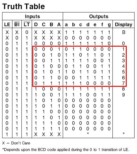

Osservando la tabella della verità del CD4511 si nota come dei quattro bit di controllo ne bastino solo 3 per rappresentare i numeri da 1 a 7.
I tre segnali in ingresso che vengono connessi al PIC son pertanto A, B, C mentre D viene collegato direttamente a massa.

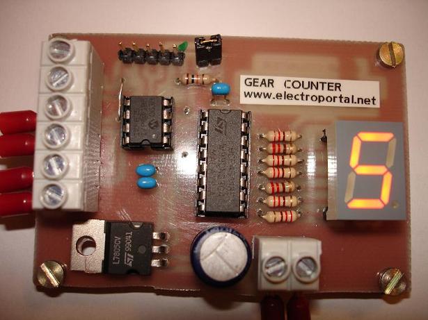

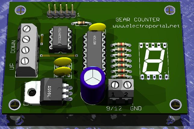

Dallo schema, sviluppato con EAGLE, è stato realizzato con un circuito stampato. Nelle figure che seguono sono mostrati tanto il rendering effettuato al computer quanto le foto del prototipo (che presenta qualche piccola differenza realizzativa rispetto alla versione finale). La semplicità del progetto non necessita in modo specifico di un circuito stampato. Per chi volesse, il connettore J1 per la programmazione in-circuit ICSP, può essere omesso qualora si utilizzi un programmatore diverso da ICD2 o ICD3.
L'alimentazione va fornita al morsetto X1, mentre ai morsetti X2 e X3 vanno connessi rispettivamente i pulsanti (di tipo N.A.) per l'incremento (UP) ed il decremento (DOWN) del conteggio.

Una volta alimentato, il software esegue un test, contando da 0 a 7 in modo rapido; questo permette di verificare che tutti i numeri vengono correttamente rappresentati; successivamente il firmware visualizza il numero minimo (1, in questo caso) e resta in attesa della pressione di uno dei pulsanti. La pressione di UP comporta l'aumento dl conteggio della marcia, mentre DOWN è tale da eseguire un decremento; il firmware controlla che il conteggio non sia mai inferiore al numero minimo e maggiore al massimo delle marce disponibili. Ora, se è realistico pensare che la marcia minima sia la prima (e quindi venga visualizzato il numero 1) possiamo pensare a cambi di velocità con 4, 5, 6 o 7 marce. Il filmato che segue dovrebbe fugare ogni dubbio:

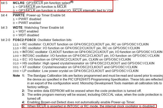

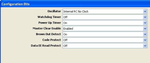

Si faccia attenzione ad un aspetto molto importante. Benché PIC12F675 permetta l'adozione dell'oscillatore interno al posto di quello esterno, questa selezione esclude in modo categorico l'impiego del MASTER CLEAR interno! Questo aspetto è citato nel datasheet, pertanto è necessario porre una resistenza di pull-up esterna per MCLR ed impostare il compilatore in modo opportuno.
